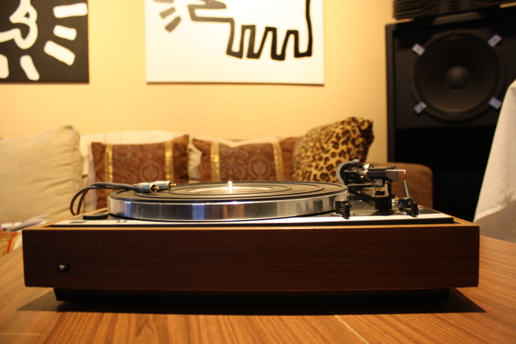

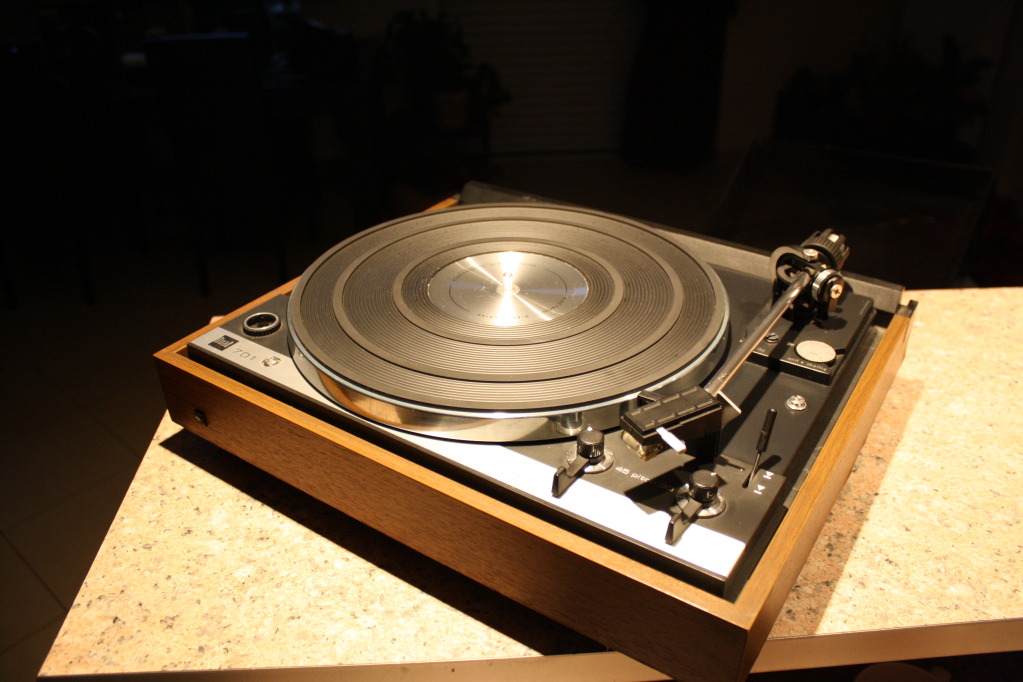

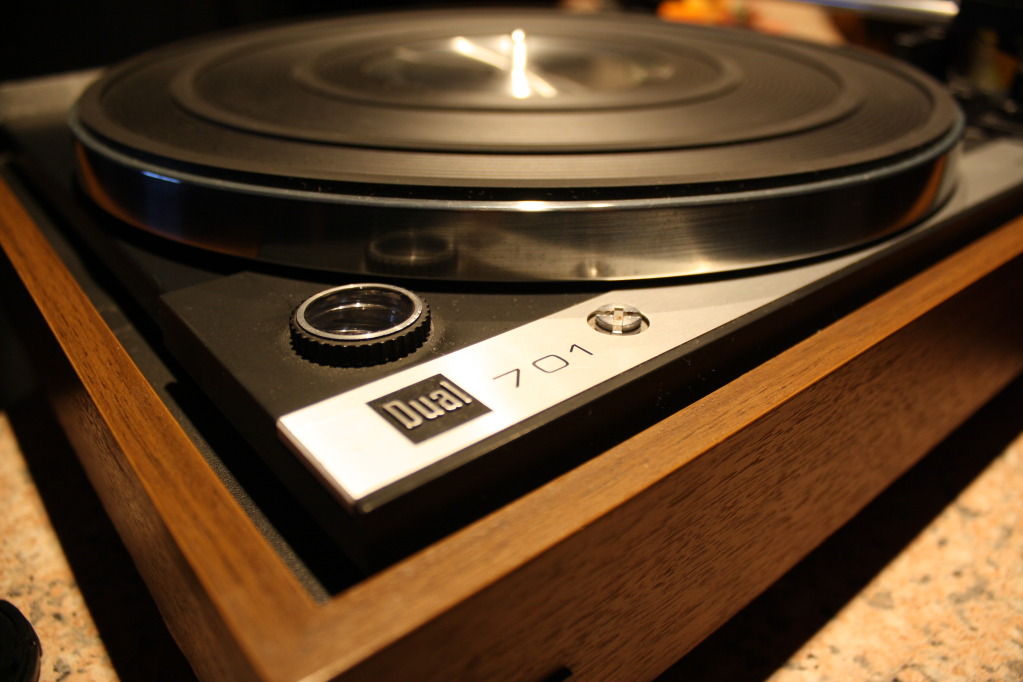

Καλησπερα! προσφατα βρεθηκα κατοχος ενως DUAL 701, πανεμορφο και κλασικο οτι επρεπε δηλαδη για το συστημα του δωματιου μου ... λαμπα και κορνες χεχε!
Τα πραγματα βεβαια δεν ηταν τοσο ροδινα οταν το πηρα καθως ειχε θεμα με το αυτοματο συστημα του βραχιονα και επισης οπως αποδειχτηκε μετα θεμα και με τα rca του που ετσι και αλλιως θα αλλαζα.
Ας ξεκινησουμε ομως... Μαλλον εχοντας συνηθισει απο τα Technics μου δεν συμπαθω τα αυτοματα πικαπ ! Το προβλημα με το αυτοματο συστημα του βραχιονα του DUAL ηταν κλασικο... πανω-κατω πανω-κατω ... ε ετσι εισαι λεω??? τωρα θα δεις!

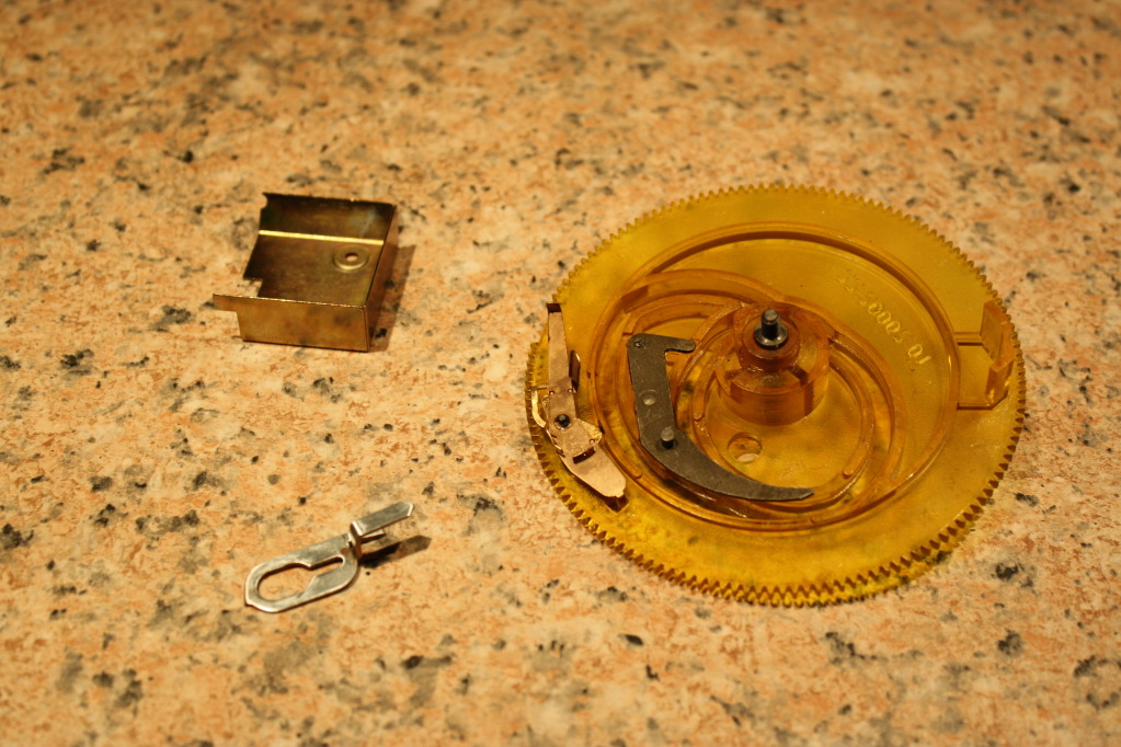

εν τοπο χλοερο εν τοπο αναπαυσεως
και εγενετο φουλ μανιουαλ !!! :114:
ολα καλα μεχρι εδω. η βελονα καθοταν ωραιοτατατατα στον δισκο τωρα! βεβαια ακομα δεν το ειχα βαλει να το ακουσω!...

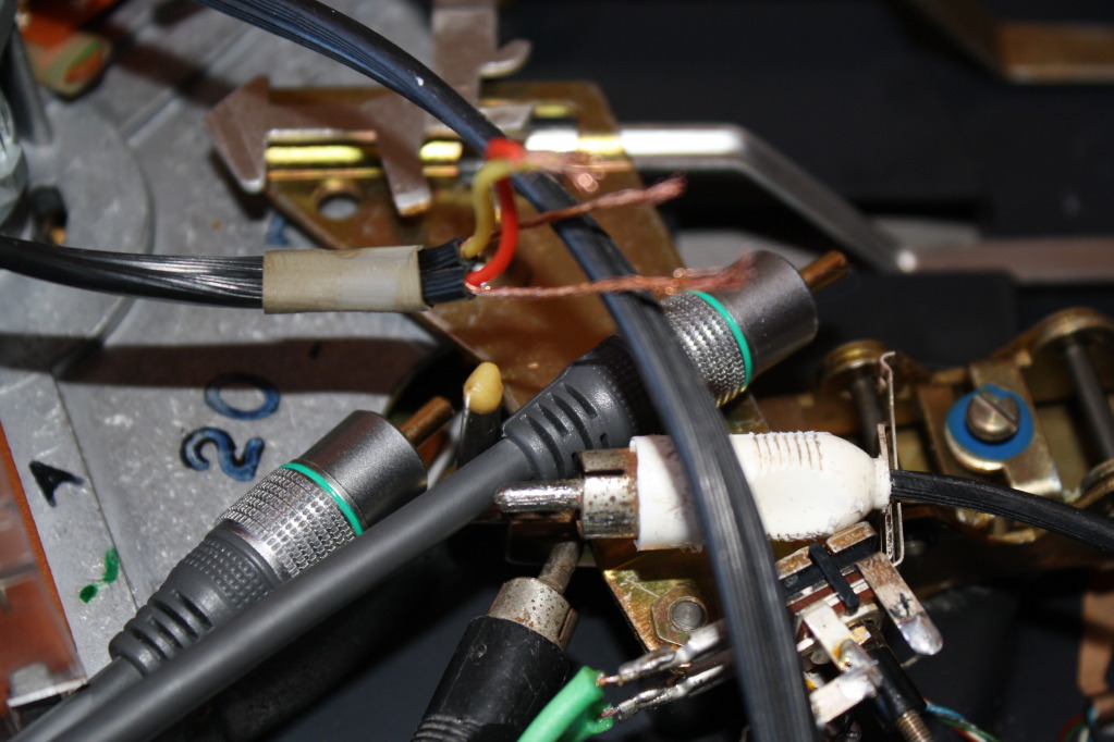

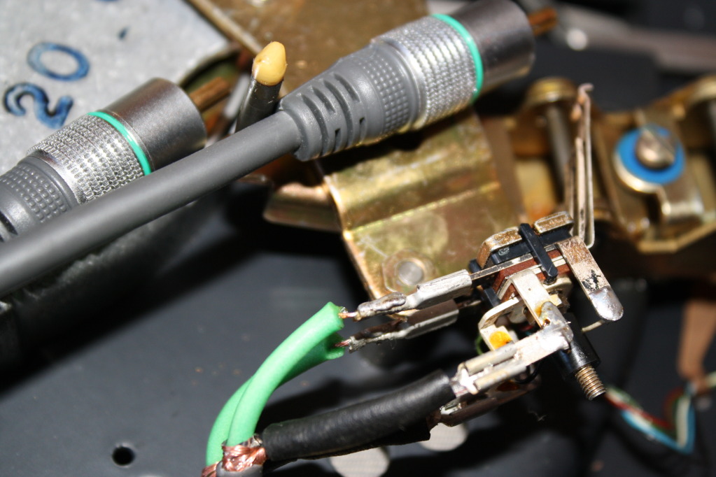

Παω το βαζω στον ενισχυτη ... μουγκα !!! εεετσι εισαι λεω παλι? τωρα θα δεις!!! ειχα κατι καλα περισσεβουμενα RCA και τσαααακ
παλια και νεα καλωδεια

τα παλια καλωδια παλι
και παλι
ωραιααα λεω θα ακουσουμε μουσικη τωρα!
παω βαζω μια ντιανα κραλ ... οκ η βελονα ηθελε αλλαγμα στανταρ ... αλλα δεν ηταν μονο αυτο !

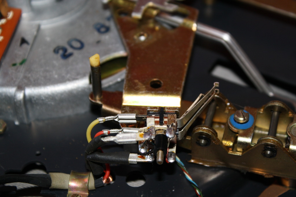

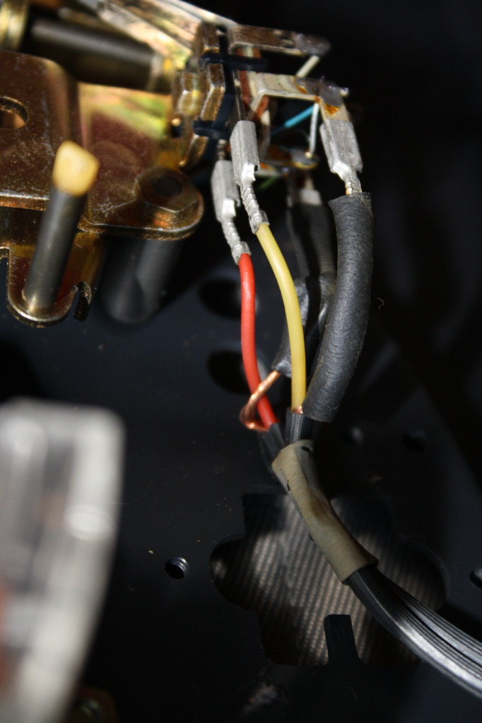

θορυβος στις πιο μεγαλες εντασεις απο γειωση (βουη)! να πω εδω πως το πικαπ αυτο δεν εχει ξεχωριστη γειωση μαλλον περναει σε καποιο απο τα καναλια η γειωση ...κολπο που κανουν συχνα στα ΜΚ2...
ο θορυβος ξεκιναει με το που κανει το κλικ για να παρει μπροστα το μοτερ δηλαδη οταν ο βραχιονας περασει αυτο το σημειο στην φωτο απο κατω...
οταν ο βραχιονας ειναι στη θεση του σταντ του απολυτη ησυχια!.... που και εκει βεβαια ακομα ο ηχος περναει κανονικα
σαν να μην εφταναν ολα αυτα παρατηρησα πως οταν μετακινω τον βραχιονα απο την μια ακρη στην αλλη απο τα ηχεια ακουγεται ηχος σαν κατι να βραχυκυκλωνει η δεν κανει κατι σωστα επαφη δλδ ακουω αυτα τα κλασικα κρουτς κρουτς που κανουν τα ηχεια οταν δεν κανει καλα επαφη το καλωδιο τους! .... θεωρω πως ισως ειναι απο τη γειωση αυτοι οι θορυβοι...

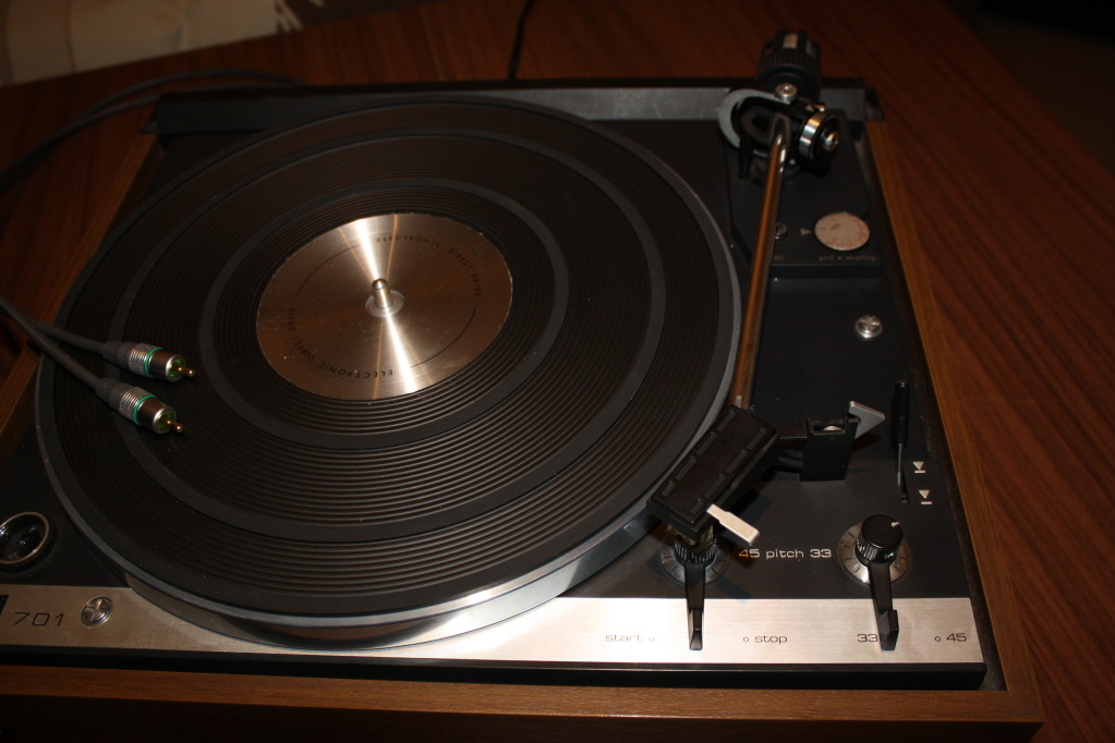

και μερικες φωτο του πικαπ !

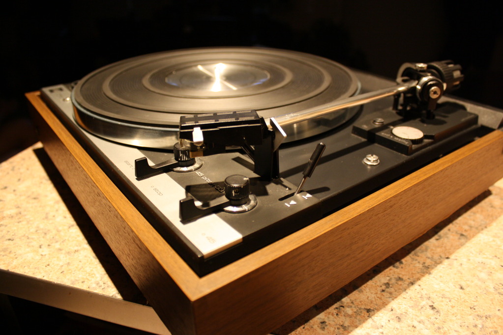

Απάντηση: DUAL 701 turntable ΒΕΛΤΙΩΣΗ - ΘΕΜΑΤΑ ΜΕ ΓΕΙΩΣΗ ΚΑΙ ΠΕΡΙΕΡΓΟΙ ΘΟΡΥΒΟΙ !!!
και αλλες

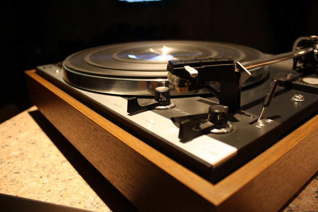

και αλλες
Κουκλα ειναι :404:
Y
Yiannis_B

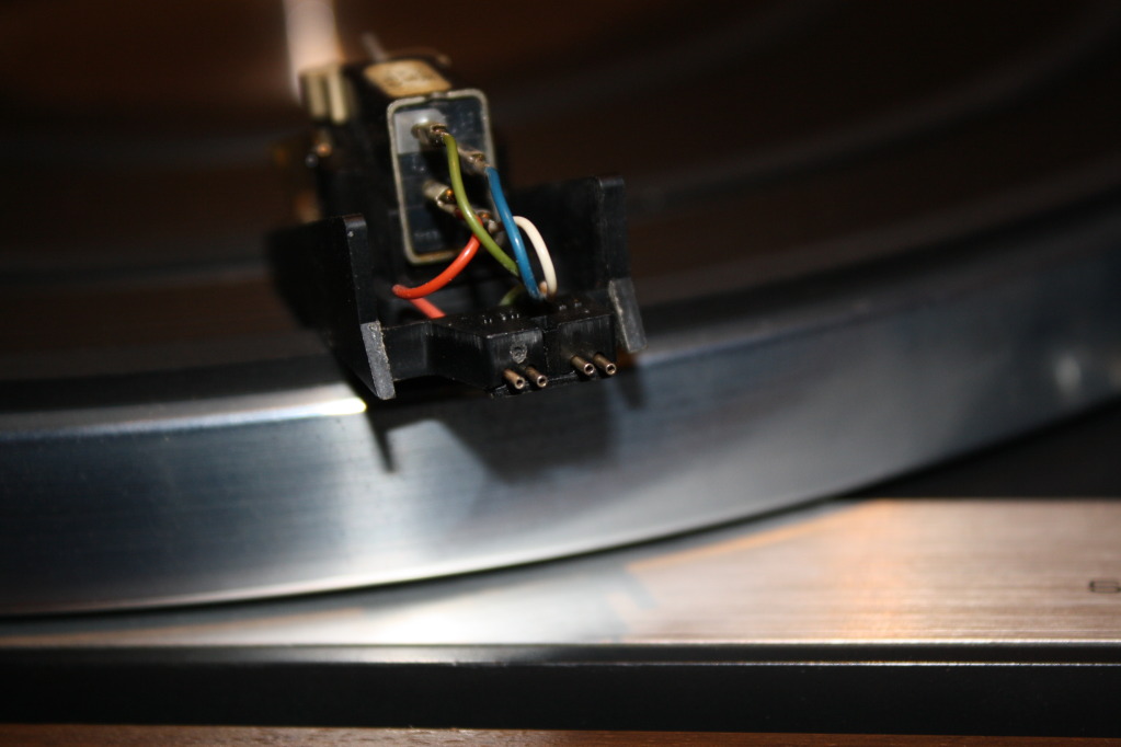

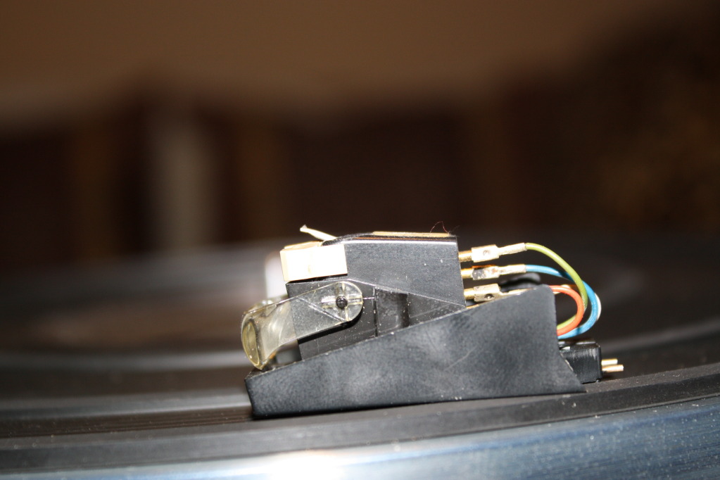

Η κεφαλή θέλει ξεκούραση, φαίνεται από την φωτογραφία, έχει πέσει τ' ανάσκελα.:105:
να πω εδω πως το πικαπ αυτο δεν εχει ξεχωριστη γειωση [/B] μαλλον περναει σε καποιο απο τα καναλια η γειωση ...κολπο που κανουν συχνα στα ΜΚ2...
Καλημέρα,
Με ένα πολύμετρο βεβαιώσου ότι η θωράκιση του ένος καναλιού είναι ακόμα (ίσως με όλα αυτά που έκανες την έβγαλες) στον βραχίονα και στο πλατό. Εάν όχι κάνε μια εξωτερική από βραχίονα/πλατό/βάση και στείλε την στο stage σου.
Θέλει πολλές δοκιμές μία φορά. Και εγώ αυτή την εποχή έχω μπλέξει με την κ@λογείωση :102:
PS Βγάλε την κεφαλή όταν έχεις το πολύμετρο.....

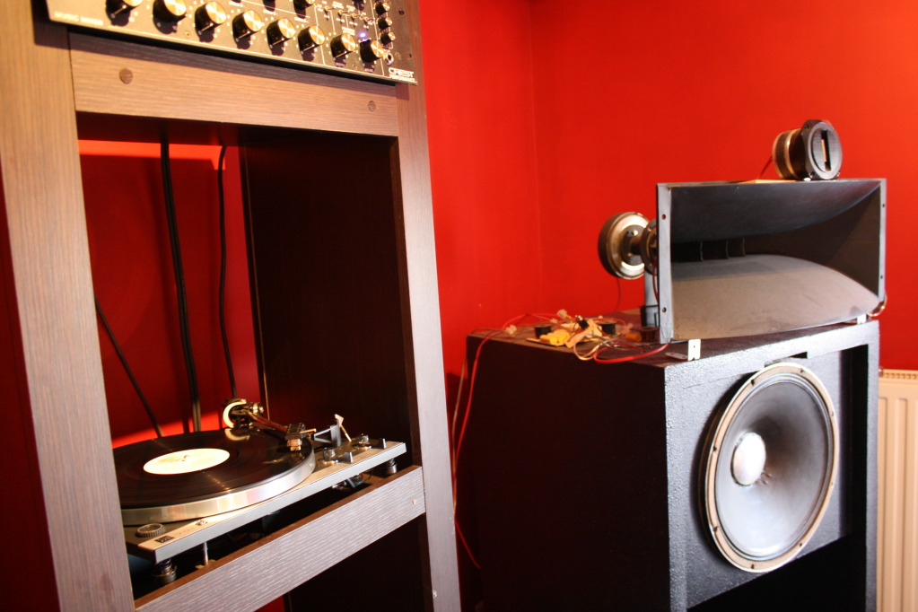

Ρύθμισε και την ανάρτηση. Είναι λίιιγο στραβό.
Καλοάκουστο !!!! :444:
με τα παλιά καλώδια είχε βόμβο;
1.842
1.543
Με τα παλια δεν επαιζε καν!... Αν ενωνα κατευθειαν τα καλωδια του βραχιωνα με τα καλωδια του rca?
τα θεματα της γειωσης διορθωθηκαν!!
4.219
2.248
Για πες !!! :102:
1.842
1.543
Για πες !!! :102:
για καποιο λογο η γειωση επιανε σε 2 καναλια αντι για ενα ... εκει στο συμπλεγμα του αυτοματου τμηματος που αφαιρεσα. εκοψα την γειωση απο το ενα καναλι και το βουητο εφυγε σχεδον εντελως ... μονο σε μεγαλες εντασεις ( χωρις να παιζει δισκο) ακουω ενα ζουζουνισμα καπως εντονο (για εμενα ). το προβλημα με τους θορυβους κατα την γρηγορη μετακινηση του βραχιονα δεξια αριστερα εχουν παραμεινει ! μηπως θελει ανακαλωδιωση εσωτερικα ο βραχιονας???

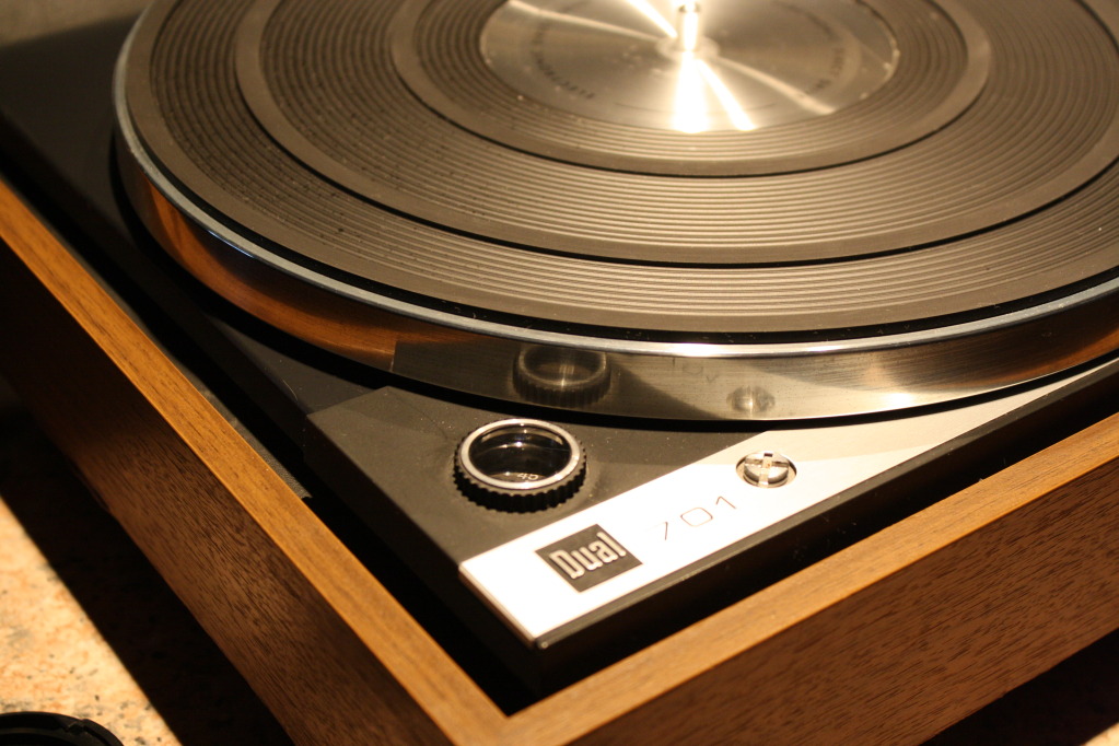

naked test run :p
