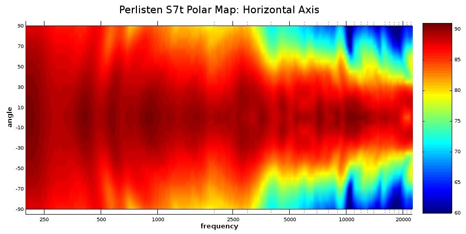

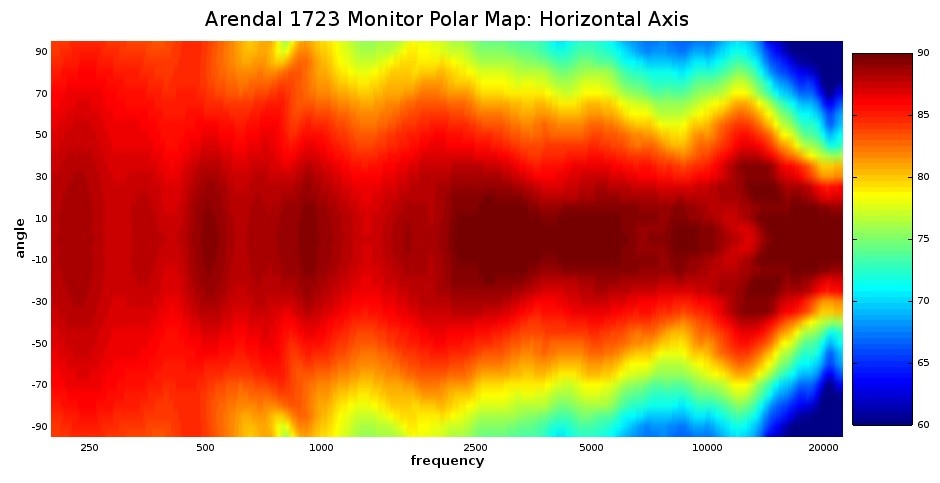

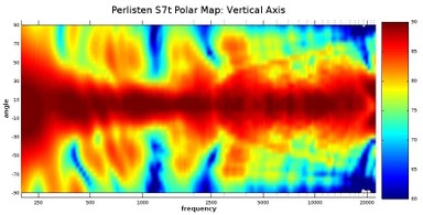

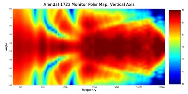

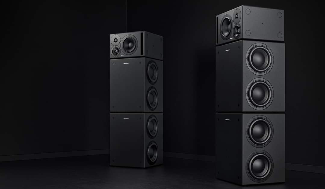

Και το Dynaudio που έχει ο Katz έχει κάτι πατέντες στα tweeters. Έλεγε σε μια συνέντευξη του πως μαζεύει πάρα πολύ τη διασπορά στον κάθετο άξονα και τα πάει αρκετά καλά στον οριζόντιο.
Και για αυτό θες $85.000.
Με $17.000 όμως, waveguide και 3 tweeters
Και σκέφτομαι εγώ τώρα....
Πως όσο οι εταιρείες με ιστορία θα σκέφτονται όπως σκέφτονται, θα βγαίνουν νέες που θα τους παίρνουν τα σώβρακα.
Πόσο μάλιστα όταν χρειάζονται μόνο $2000
