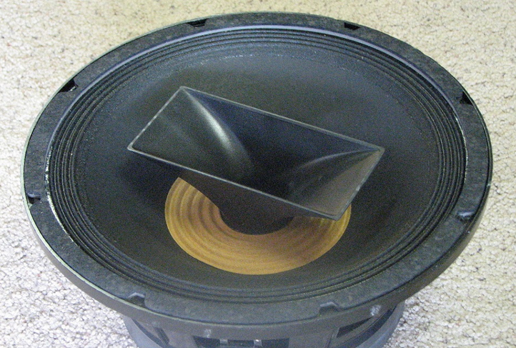

Ομοαξονικό είναι και αυτό:
αλλά προφανώς δεν έχει την ίδια διασπορά κάθετα και οριζόντια.
Ομοαξονικό είναι και το δικό μου, που έχει 3 τουίτερ τοποθετημένα κάθετα με το πάνω και το κάτω να είναι σε κλίση. Επίσης προφανώς δεν θα έχει την ίδια διασπορά αν το τοποθετήσεις ξαπλωτά (δεν έχεις λόγο βέβαια γιατί είναι τετράγωνο, αλλά άλλο αυτό).
Οπότε αυτό που λέω είναι πως ομοαξονικό δεν σημαίνει ίδια κάθετη και οριζόντια διασπορά. Είναι πιο πιθανό, γιατί το ίδιο το mid/woofer είναι στρογγυλό και λειτουργεί ως (συμμετρικό) waveguide για το tweeter. Οπότε τα περισσότερα είναι σαν το δικό σου με το "waveguide" να είναι κι αυτό στρογγυλό, δεν προσπαθούν να το αλλάξουν.

Ποιο είναι αυτό το ομοαξονικό ;
δείχνει ενδιαφέρων
symos
You're not worthy!
3.663
8.277
δείχνει ενδιαφέρων
Δεν έχω ιδέα, από το google είναι η εικόνα.
Κάποιο παλιό μοντέλο της Eminence πρέπει να είναι:
