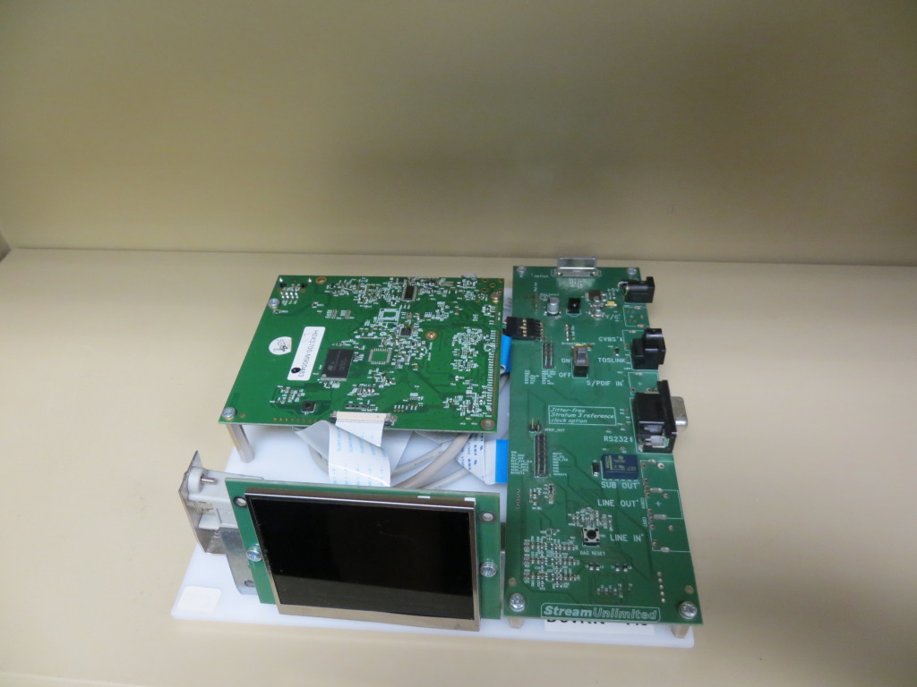

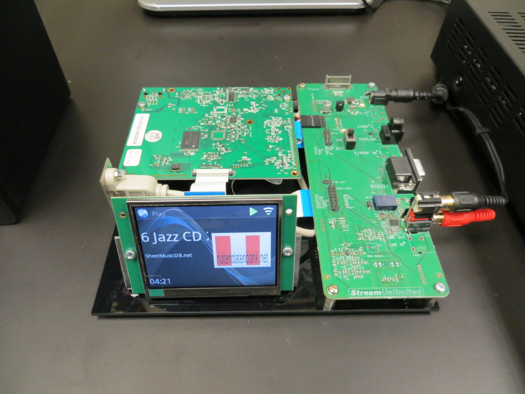

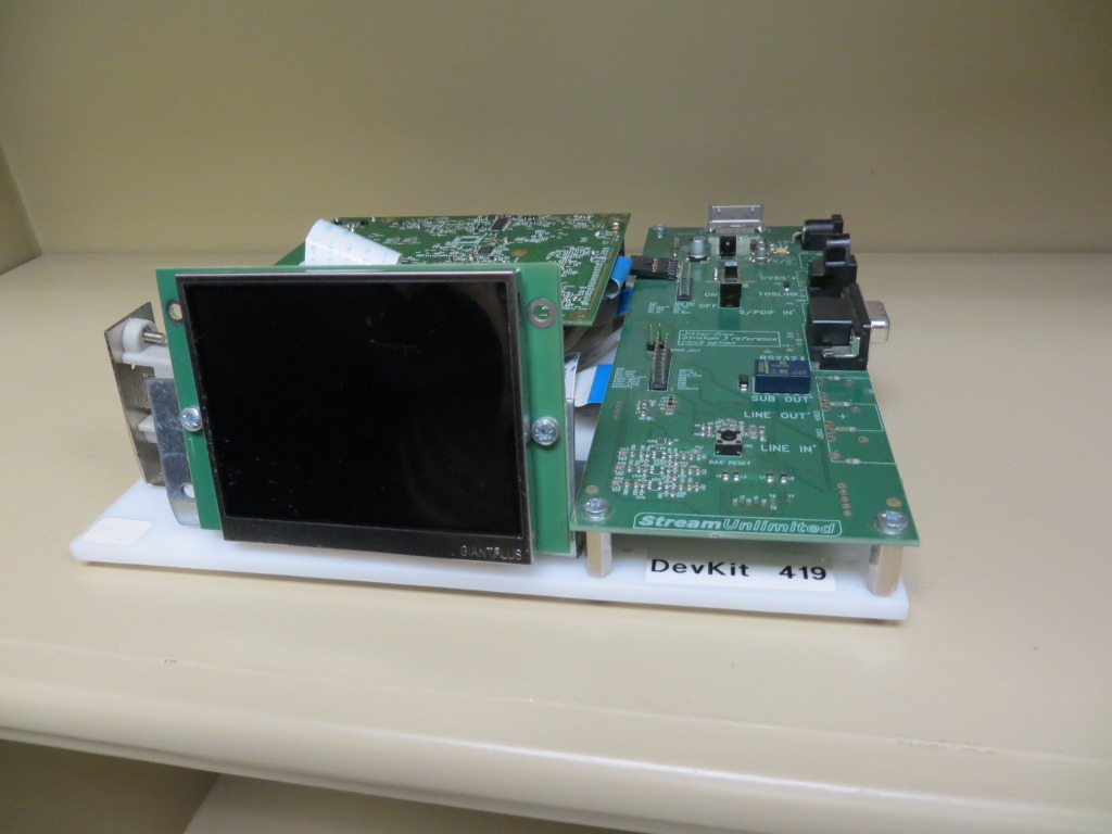

αν προσεξατε το νημα που παρεθεσα,μαλλον πρεπει να ετοιμαζουν και media player αλλα ειναι ακομα αγνωστο ακομα ποτε θα ειναι ετοιμο......
