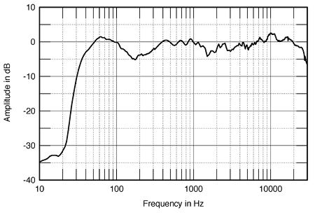

Υπάρχουν πολλά ηχεία βάσης που δεν χρειάζονται σαμπ και μέχρι τα τρία μέτρα (για πλάκα τα έχουν αλλά λέμε μέχρι έτσι για να μην προκαλούμε ) μαμάνε και δέρνουνε.
Ένα πχ είναι αυτό.
https://pmc-speakers.com/products/professional/passive/ib1s
Frequency Response: 25Hz-25kHz
https://www.stereophile.com/content/pmc-ib-1s-loudspeaker-measurements
Στους 25 Hz, που αναφέρει η εταιρία σαν απόκριση, είναι 20 db κάτω το ηχείο, στους 30 Hz είναι 10 db κάτω, ενώ τα -3 db τα βλέπουμε στους 40 Hz. Απόλυτα λογική, και σύμφωνα με τις δυνατότητες μιας μονάδας 10 ιντσών, η συμπεριφορά αυτή.
Το θέμα δεν είναι τόσο το χαμηλό, όσο το άδειασμα του μεσο-χαμηλού με κέντρο τους 180 Hz (-5db).

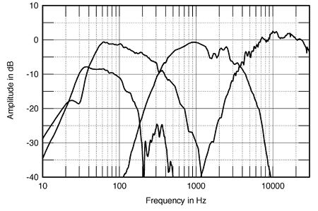

Αυτό συμβαίνει γιατί επικεντρώθηκε η σχεδίαση στην όσο το δυνατόν χαμηλότερη απόκριση, αφήνοντας αυτή τη περιοχή υποβαθμισμένη, όπως φαίνεται ξεκάθαρα εδώ:
30.594
30.486
100-500hz είναι η τρούπα.
Και έχω την εντύπωση ότι είναι στη συχνότητα κροςς. Αλλά δεν έχει αλληλοκάλυψη από τις δύο μονάδες.
Κάπου στους 350 το βλέπω να κροσσάρει.
