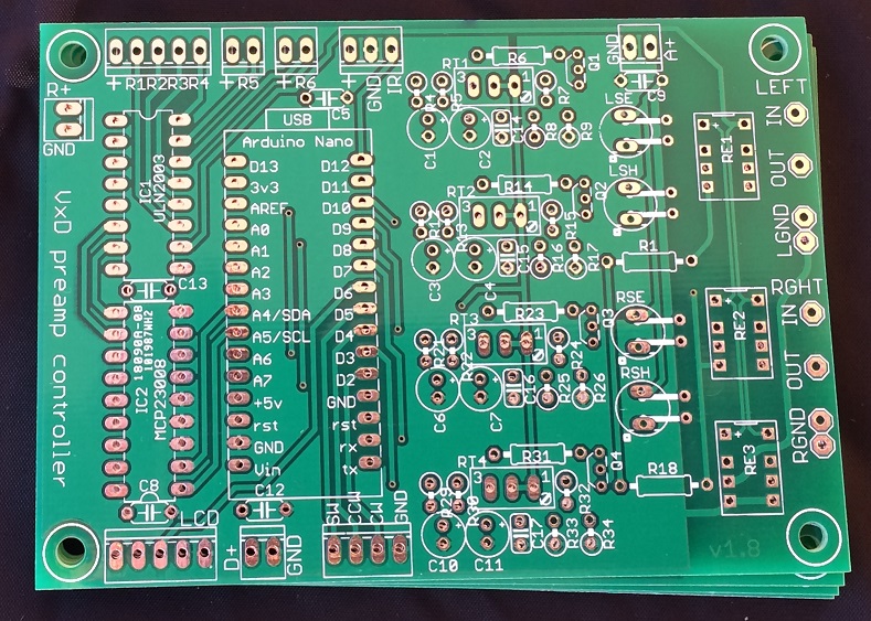

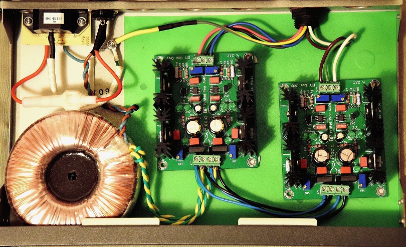

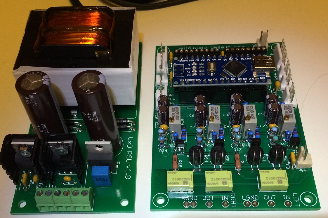

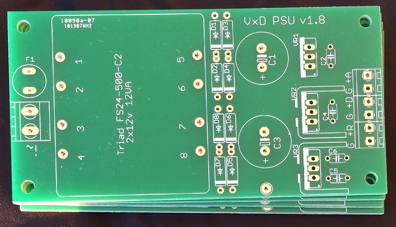

Περιμένοντας τα καινούργια μοντουλακια του first one, ασχολήθηκα λίγο με την προενίσχυση.
Δοκίμασα 3 προενισχυτες, διαφορετικής σχολής ο καθένας.
1) Έναν με opamp τα OPA627, που μου αρέσει πολύ ο ήχος τους.
Και shunt τροφοδοτικά από την Twisted Pear.
2) Το γνωστό και με εξαιρετέο DCB1 του Salas, με καλά υλικά
3) Έναν παθητικό με LDR που παρουσίασε ο Vincent στο ξένο φόρουμ
Διαθέτει τα πάντα: Εισόδους/Εξόδους, αυτόματο καλιμπραρισμα των LDR με Arduino, οθόνη ενδείξεων, τηλεχειρισμό με τηλεκοντρόλ apple ντιζαινατο.
Είναι εντυπωσιακό, πάντως, τι πλακέτες παίρνεις την σήμερον από Κίνα με 5 ευρω.
Ο τύπος είναι φοβερός. Δίνει μέχρι και αναλυτικές οδηγίες κατασκευής.

Ψιλο-offtopic:
Θεοδόση, πες αν θες πιο συγκεκριμένες προσωπικές εντυπώσεις από τους προ, και οπωσδήποτε για τον LDR (πάλι εξελίσσεται καυγάς πολλαπλών σελίδων στο ξένο φόρουμ).
Και τι εννοείς "με 5 ευρώ"; link pls

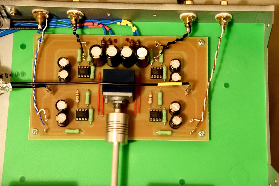

Δεν γνωρίζω τι πηγή έχεις αλλά θα σου πρότεινα το εξής...
Αν έχει ικανή οδήγηση κατάργησε τον πρώτο τελεστικό. Aπλά βραχυκύκλωσε τα pin εισόδου-εξόδου του.
Άλλαξε τον δεύτερο 627 με LME49990.
