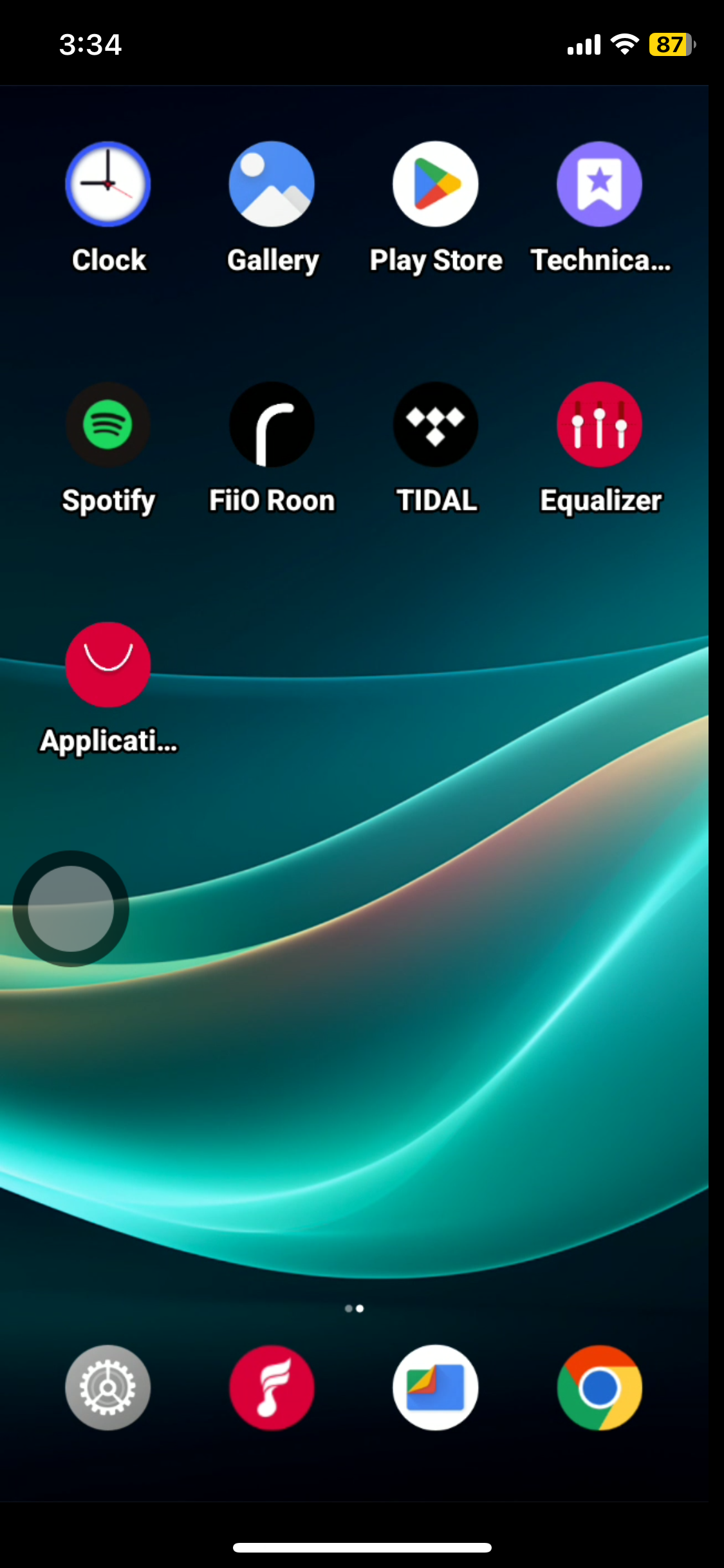

Από την έξοδο hdmi arc βλέπεις το android menu του fiio στην tv.
Έτσι βολεύει πολύ στο tidal…
Και κανείς και scroll και ότι θες …
