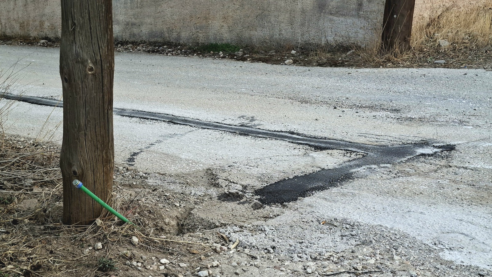

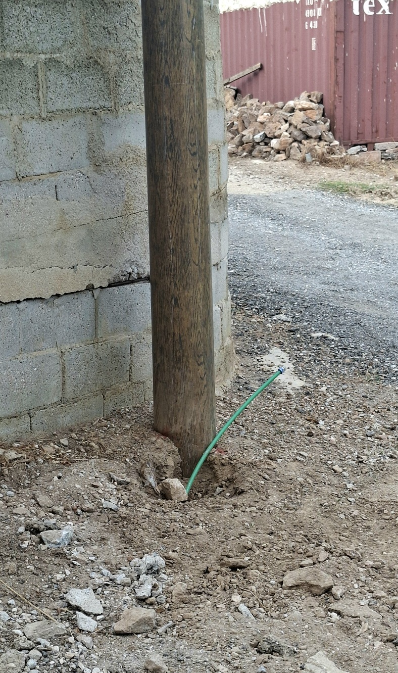

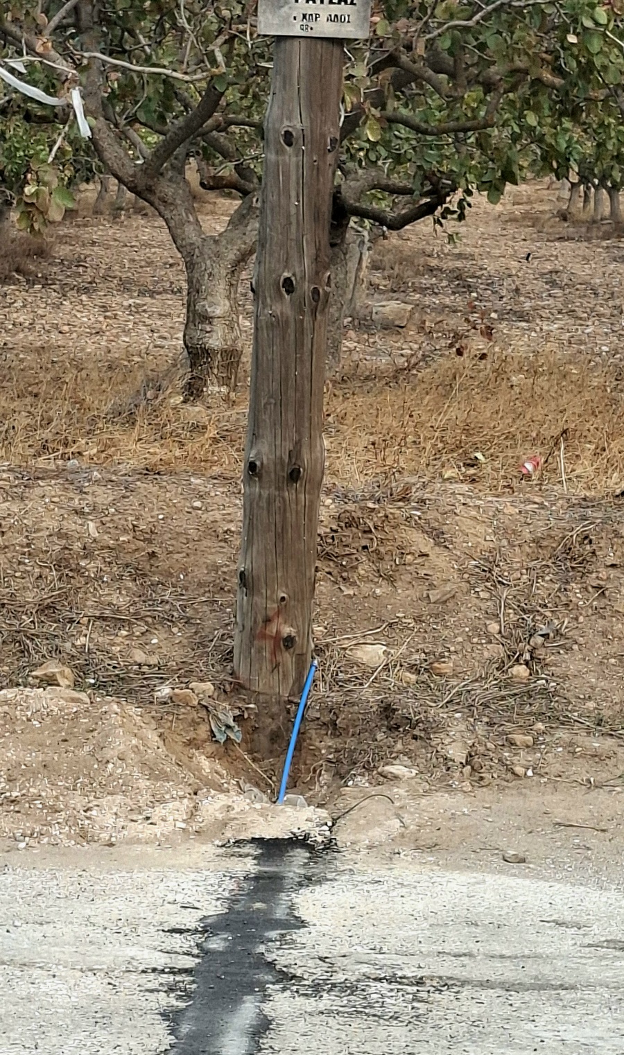

Κάπου είχα ανεβάσει φωτογραφίες από τις κολώνες. Δεν τις βρίσκω οπότε τα βάζω εδώ.
Την τελευταία βδομάδα έχει έρθει η Cosmote στον οικισμό και σκάβει. Έχουν περάσει υπόγεια κανάλια σε κάποιους δρόμους, έχουν βάλει φρεάτιο σε ενα σημείο και έριξαν μπετά και χοντρά κανάλια υποδοχές, μάλλον για νέο καφάο ή πως λέγεται τώρα το νέο. Σε κάποιες κολώνες περνάνε και υπόγειο κανάλι. Μάλλον για να συνδέσουν πάνω στα κουτιά που έβαλαν. Αλλά έχουν περάσει και εναέρια καλώδια- ίνες τι διαόλο είναι αυτό. Δεν καταλαβαίνω τι κάνουν. Τον άλλο μήνα είπαν κάνουμε αιτήσεις. 😍 Ω ρε μεγαλεία τα βουνά.

View attachment 380188 View attachment 380189 View attachment 380190
Σχεδόν σίγουρα είναι στα πλαίσια του UFBB, είναι κατεξοχήν οι περιπτώσεις που ο ΟΤΕ περνάει εναέριες ίνες, όπως κάνει πχ η ΔΕΗ εντός πόλεων. Από την εικόνα που δείχνεις, φοβάμαι ότι ο ένας μήνας είναι λίγο αισιόδοξο χρονοδιάγραμμα, αλλά είστε σε καλό δρόμο :)
Έτσι ακριβώς τα έχει κάνει ο ΟΤΕ στην περιοχή του εξοχικού μου. Όλες οι ίνες καταλήγουν στις παλιές κολώνες τηλεφωνίας. Ψηλά επάνω στην κολώνα βιδώνουν τον κεντρικό κατανεμητή και από εκεί περνάνε την κάθε ίνα στις ιδιοκτησίες πάνω στο παλιό καλώδιο τηλεφωνίας, μέχρι το εξωτερικό σημείο του σπιτιού που θα μπει το ατομικό τερματικό.
