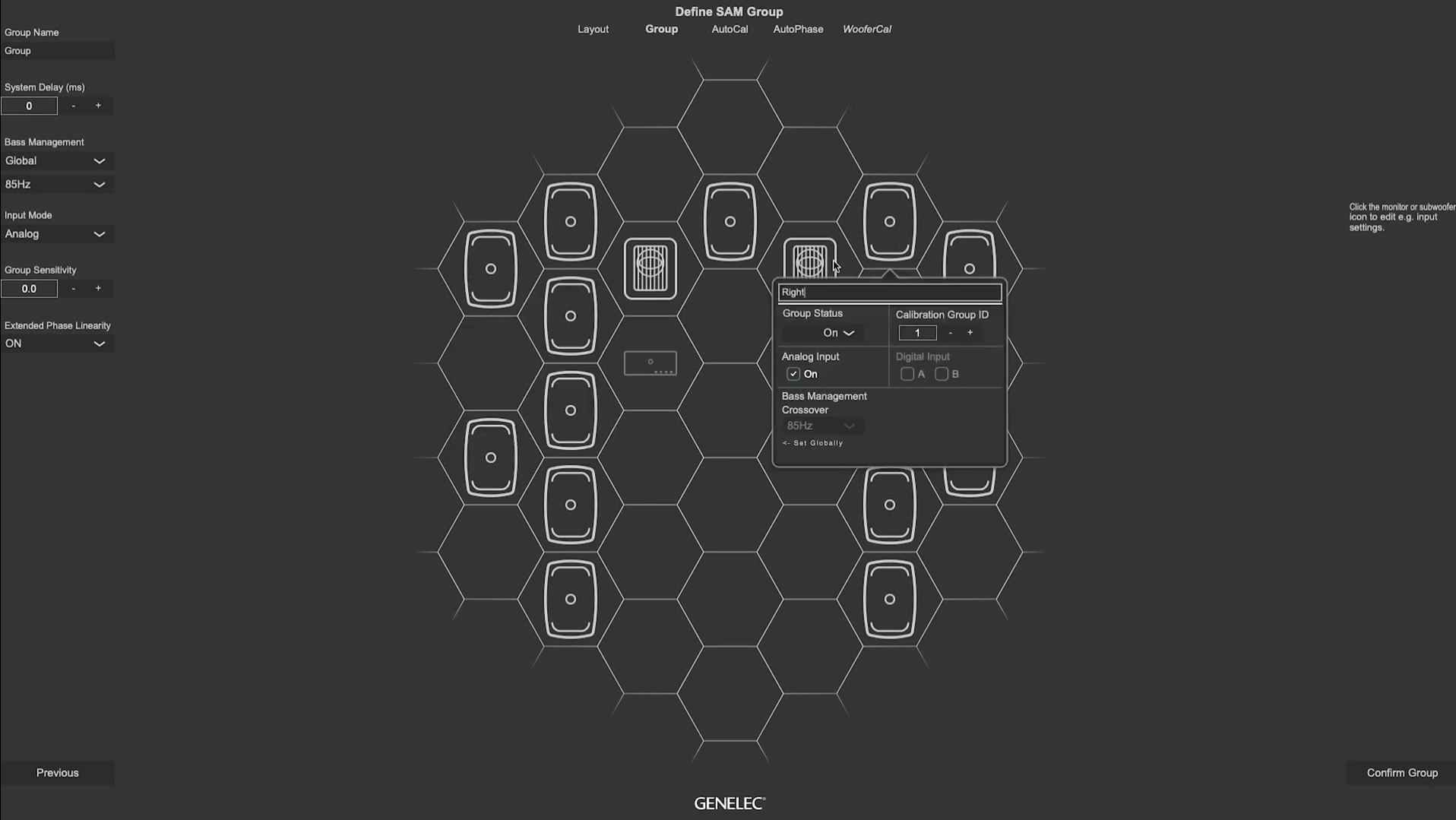

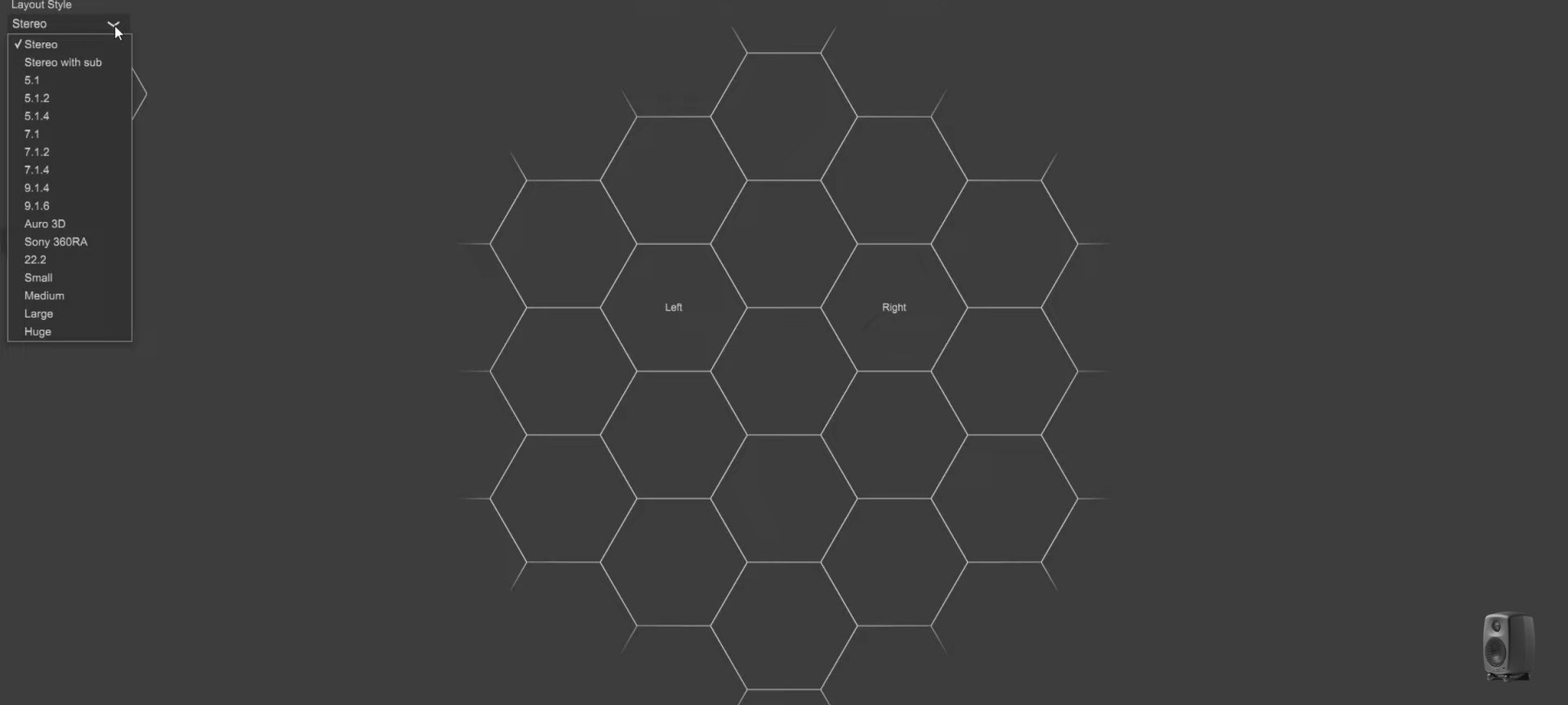

@pstergio 2 ερωτήσεις
1) Βλέπω ότι το "GLM καλώδιο" για το calibration πάει από ηχείο σε ηχείο. Τουλάχιστον έτσι λένε στα videos και στα manuals. Ξέρεις αν γίνεται και με switchers?
2) Το GLM βάζει Calibration Group IDs
Είναι ζευγάρια ηχείων. Κάνει και symmetrical eq per pair.
Ξέρεις αν φτιάχνει το "phantom center" στην περίπτωση που έχει δύο κεντρικά; (Πάνω και κάτω από την οθόνη).
Υγ: από όλα έχει ο μπαξές. Μεχρι 9.1.6 Atmos, και Auro3D.
1.005
2.811
Αν θυμάμαι καλά δε πρέπει να γίνεται, αλλά δε παίρνω και όρκο γιατί δε μ΄ενδιέφερε ποτέ, καθώς έκανα μόνιμη εγκατάσταση με daisy chain 😅😅😅.
Η αλήθεια είναι οτι δε καταλαβαίνω ακριβώς την ερώτηση σου. Πάντως η "χωροθέτηση" και ονοματοδοσία των ηχείων είναι fix για κάθε υποστηριζόμενο layout. Εντάξει, μπορείς για "αισθητικούς λόγους να μετακινήσεις τα ηχεία στις κυψέλες, αλλά μέχρι εκεί.
Επομένως, με βάση τα παραπάνω, το μόνο υποστηριζόμενο απ' το GLM format όπου εμφανίζονται στο layout 2 κεντρικά είναι το AURO3D, ως Center και HC (να υποθέσω Height Center??). Ίσως εδώ να κάνει symmetrical eq, αν και σαφώς δε πρόκειται για ζεύγος αντίστοχο με τα διάφορα Left-Right.
Υποστηρίζονται πλέον και τα SONY 360RA & NHK 22.2, με 3 κεντρικά έκαστο και συνολικά περισσότερα ηχεία απ' τους ανθρώπους που χωράνε στο σπίτι 😆😆.
Αλλά δε πειράζει, αυτά είναι λεπτομέρειες, μόλις είσαι έτοιμος για full Genelec GLM Auro3D σύστημα, θα τα διευθετήσουμε :party:.
