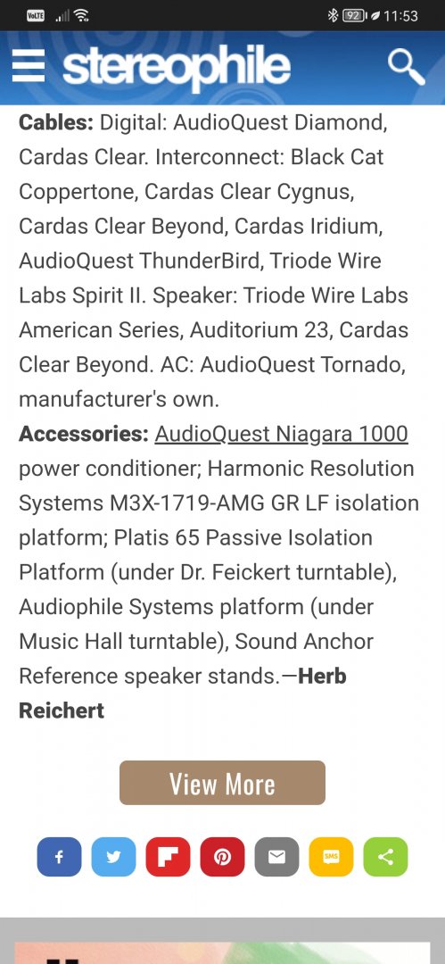

Από που το μάθαμε αυτό;
Από τύπους που δημοσιεύουν χωρίς ντροπή στο "associated equipment" αυτή τη λίστα σκατών;

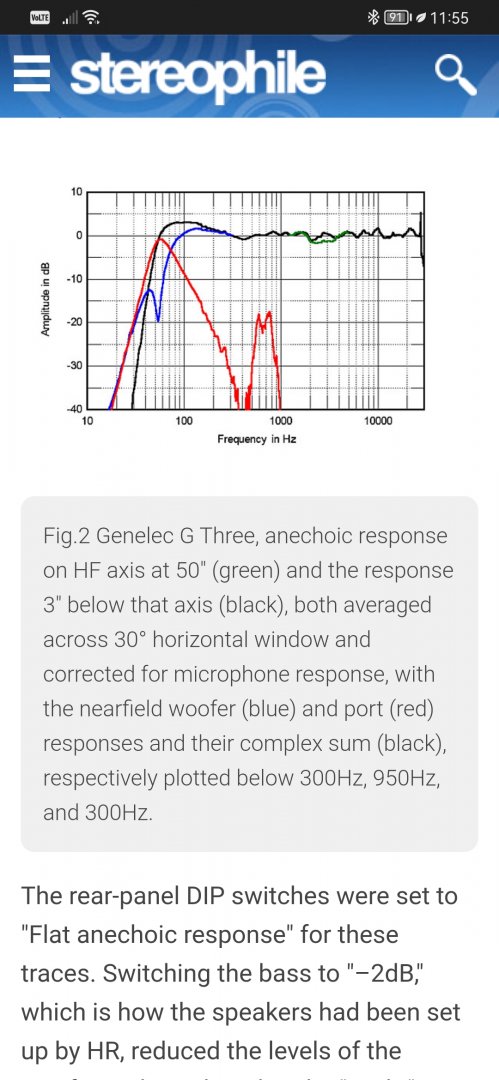

Στην εικόνα των αποκρίσεων
Βλέπουμε το γουφερ να κάνει μια βουτιά στα 55 Hz, αναμενόμενη στο σημείο συντονισμού της πίσω τρύπας. Ε, άμα το κόψεις καλά στα 80 ή 90 Hz με κρος 24-αρι, η πίσω τρύπα πρακτικά θα βγάζει μόνο αυτές τις γνωστές αηδίες στα 600-800 Hz, που τις συμμαζεύεις εύκολα με 2 φύλλα απορρόφησης πίσω από την καμπίνα, άρα δε βλέπω κάνα τρομερό θέμα ενσωμάτωσης σαμπ.
Βεβαίως η τρύπα κλείνει με μια κάλτσα, κατά προτίμηση ιδρωμένη, να κολλάει.
Και βεβαίως δεν αντιλέγω πως είναι προτιμότερο να έχεις κλειστή καμπίνα στο δορυφόρο, αυτό δε το συζητάμε, αλλά από την άλλη τόσες κάλτσες έχεις στο συρτάρι, σιγά τώρα, βγάλε τις βρώμικες ιδρωμένες που φοράς να τις χώσεις στις τρύπες, και πάρε φρέσκιες καθαρές κάλτσες από το συρτάρι, προμπλεμ σολβντ, νεξτ;
Λοιπόν, στο παραπάνω διάγραμμα του στερεοφιλ (και όχι του Αμιρ που μετράει τα ηχεία ως μπλακ μποξ) βλέπουμε την αχρειαστη και κακά σχεδιασμένη τρύπα που έχει ένα κατά τα αλλά άψογο ηχείο. Ο συντονισμός είναι στενός και δυνατός, σαν ένα κακό mode δωματιου. Επίσης έχει σκουπίδια στη μεσαία περιοχή. Αν βλέπαμε το csd / waterfall / group delay του ηχείου θα ήταν για κλάμματα.
Και ρωτώ, γιατί κυρία τζενελεκ βάζετε τρύπα σε αυτά τα έξοχα μικρά δορυφοριδια; Φτιάξτε τα χωρίς τρύπα και σπρώξτε τα μαζί με ένα μικρό σάμπ ως μπάντλ. Και σώστε τις κάλτσες μας.
Φυσικα, σε όλα τα αλλά σοβαρά θέματα, το μικρό και φθηνό ηχείακι αυτό δίνει ρεσιταλ.
