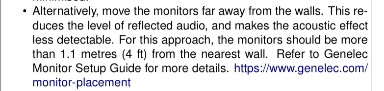

Δεν βλέπω να δηλώνουν cardio.
στο W371 υπάρχουν κάποια modes λειτουργίας που κάνουν αυτήν τη δουλειά,
Η θεωρία είναι άμα τα ηχεία δεν είναι εντοιχισμένα,
να αποφύγεις επιδράσεις από πλαϊνούς και μπροστά τοίχο,
(και από πάτωμα ισχυρίζονται)
δεν έχω ιδέα τι κάνουν στην πράξη αυτά ή άλλα cardio ηχεία,
το μόνο που ξέρω είναι κάτι τεράστιες βυθίσεις στην 3-4η οκτάβα στις θέσεις που με βόλευε να τοποθετήσω τα ηχεία μου
Directive mode uses the two woofers simultaneously to
create continuous directivity matching with The One three-
way coaxial monitoring loudspeaker; this mode enables the
system to maintain constant directivity down to very low bass
frequencies.
Null-steering modes use the two woofers simultaneously
to enable a directive mode where the direction of minimum
output (null) is set toward a problematic orientation in the
room – enabling this mode reduces back wall, side wall or floor
reflections
1.894
3.491

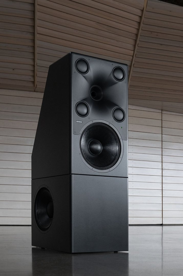

Ξέρει κανείς πως βγαίνει άκρη με 4 mid?
Άμα παρατηρήσουμε καλά τα μεγάφωνα mid δεν είναι 4 αλλά... 5 (πέντε). :wink:
Αυτό που ανήκει στην κεντρική ομοαξονική μονάδα θ'αναλαμβάνει τον κύριο βάρος στην εκπομπή ενώ τα υπόλοιπα τέσσερα θα συνεπικουρούν για ολοκληρωτική εξομάλυνση στην off-axis απόκριση εννοείται με τη μεσολάβηση DSP λογισμικού. Υπ'όψιν ότι με μονό πλήθος πηγών σε μεσαίες ή ανώτερες οκτάβες είναι άνετα χειραγωγούμενη η κοινή απόκριση στη ζώνη ευθύνης τους. Με τα ζυγά πλήθη είναι που στριμώχνεται η κατάσταση σχεδιαστικά.
5.481
6.655
Δεν ξέρω εάν κάπου έχει γραφτεί, όπως το βλέπω είναι η ποιο χαιτεκ εξέλιγμενη μορφή των Dunley.
59.888
146.369
Ε προφανώς δε παίζουν όλα αυτά τα μιντ το ίδιο, δηλαδή δεν είναι "παράλληλα" συνδεδεμένα σε ένα ενισχυτή.
Το κεντρικό μιντ είναι το ένα και μοναδικό, το my precious, αυτό στο κέντρο.
H τερατώδης αυτή κατασκευή του κυματοδηγου, δε τους έφτασε για κάποιο λόγο.
Τα περιφερικά μιντ, κάνουν τις αλχημείες που χρειάζεται, για να βγάλει αυτή την απίστευτη καρδιο εκπομπή.
Σαφώς μιλάμε για dsp. Πως σκατά δουλεύει, ο θεός (Τουλ) κι η ψυχή τους.
Εγώ, προσωπικώς δηλαδή, εμουά, θα βολευόμουν άριστα με ένα μιντ, αυτό στο κέντρο, και ένα τέτοιου μεγέθους κυματοδηγο.
Σα το Μ2 με στεροειδή.
ΥΓ.
Υπάρχει περίπτωση απλώς να παίζουν σε αντίστροφη φάση τα περιφερικά μιντ, και σε πολύ χαμηλή στάθμη, ώστε απλώς να ακυρώνουν τις off axis που αφήνει στις άκρες ο κυματοδηγος. Βέβαια κι αυτό σαν απλή σκέψη, δεν μπορεί να είναι καθόλου απλό στη υλοποίηση.
164
115
Σε καποιο βιντεο απο παρουσιαση των ηχειων αναφερει οτι παίζουν αλλο εύρος συχνοτήτων από το κεντρικο μεσαιο(ομοαξονικο) αλλα βρίσκονται σε απόσταση μεταξυ τους ώστε να είναι ακουστικά συζευγμενα και ουσιαστικα να εκπεμπουν σαν μια μοναδα, ευθυγραμμισμένη με το κεντρικο ομοαξονικο(το ζουμι οπως το θυμάμαι, δν εχω ιδεα γνκ απο ηχεια και την ορολογια). Ισως ηταν ενα βιντεο του Erin απο asr
59.888
146.369
Λογικό είναι.
Στις πιο υψηλές συχνότητες θα είναι έτσι κι αλλιώς κατευθυντικο.
Όσο χαμηλώνουν οι συχνότητες, απλώνει η διασπορά.
Για να κρατηθεί στενή η διασπορά, η πρώτη κίνηση είναι ο κυματοδηγος.
Η δεύτερη, είναι αυτά τα περιφερικά μιντ, τα οποία σίγουρα έχουν ενα σελφ φίλτρο, και προφανώς κι άλλα φίλτρα, ώστε να πιάνουν και να ακυρώνουν ο,τι ξεφεύγει του κυματοδηγού.
