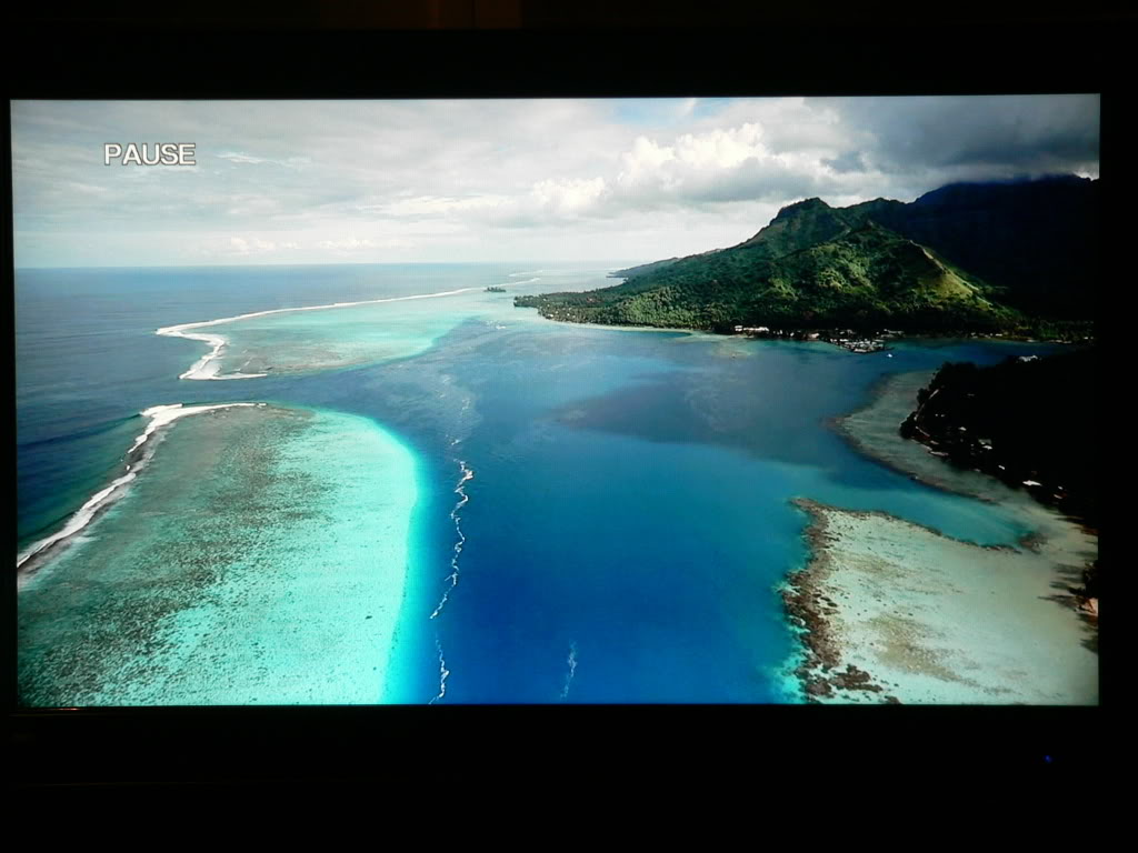

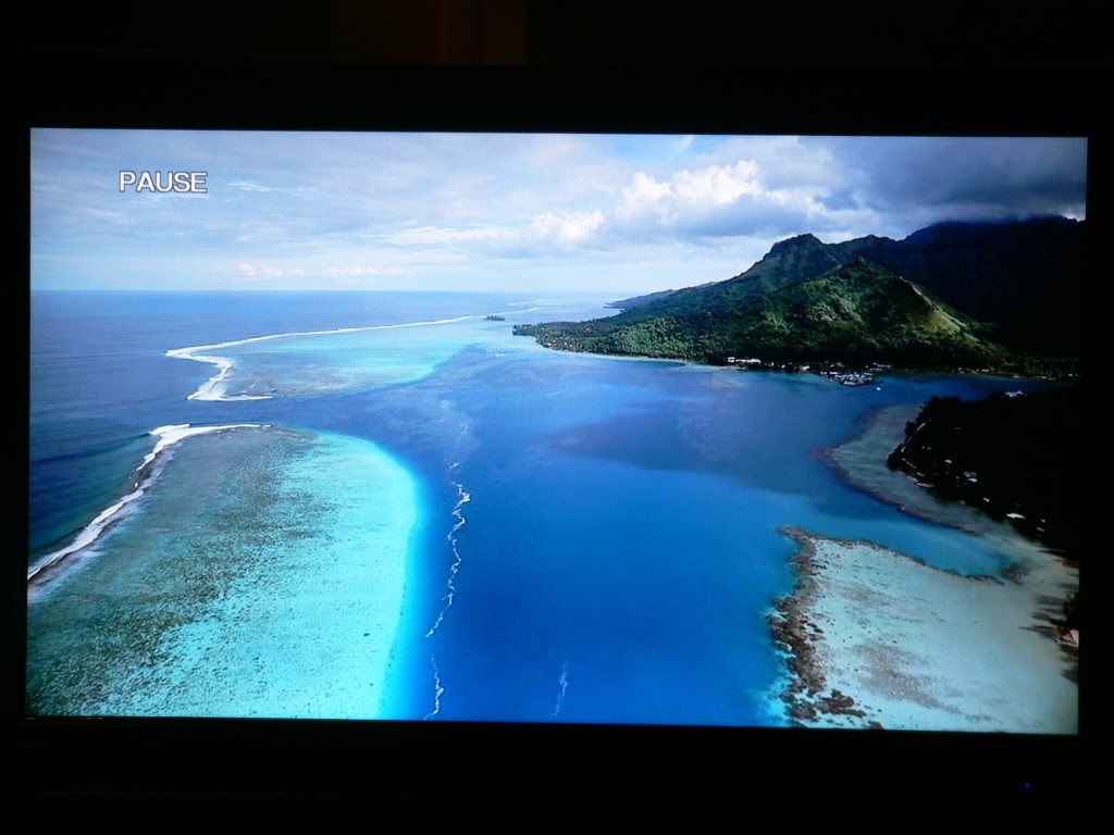

Εβγαλα μερικες φωτο απο διαφορα εργα αλλα δυστηχως δεν εδωσαν αυτο που περιμενα. Το μονο φωτο ζευγαρι που δεν καηκαν τα χρωματα ειναι το παρακατω. Αν και ενα μικρο δειγμα φενετε εδω η αλλαγη στο μπλε στον ουρανο και στο πρασινο
ΠΡΙΝ:
ΑΜΟΙ Μ.Λ:
Το σετ περιεχει SNAZIO player sthn HDMI me 3m OEHLBACH kalvdio
Οι ριθμισεις στα ΑΝΤΙΘΕΣΗ ΦΩΤΕΙΝΟΤΗΤΑ sharp ειναι ιδιες και στις δυο περιπτωσεις. Οι αλλαγες που βλεπετε ειναι μονο στο ΚΟΚΚΙΝΡΟΠΡΑΣΙΝΟ ΓΑΛΑΖΙΟ και στα ofsset toys
Πιστευω οτι η διαφορα ειναι εμφανης :lol:

Οι διαφορές πάντως στην εικόνα του John Karis στο δικό μου Monitor είναι μεγάλες και ουσιώδεις, ειδικά στον ουρανό.
Μόνο βάλτε λίγο μικρότερες φωτογραφίες και δίπλα-δίπλα αν είναι δυνατόν για να μπορούμε να τις βλέπουμε πλάι.
