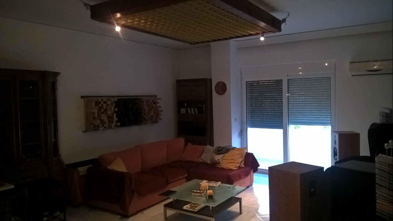

[DOUBLEPOST=1558795625][/DOUBLEPOST] View attachment 127756

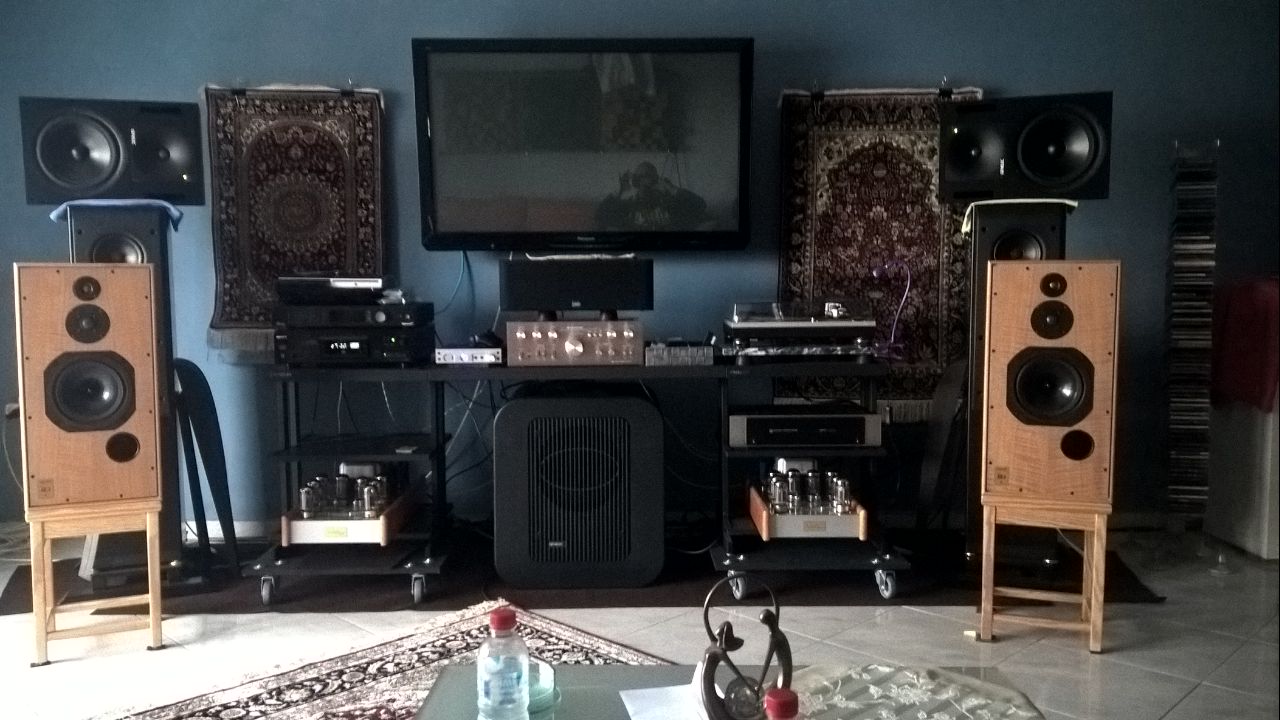

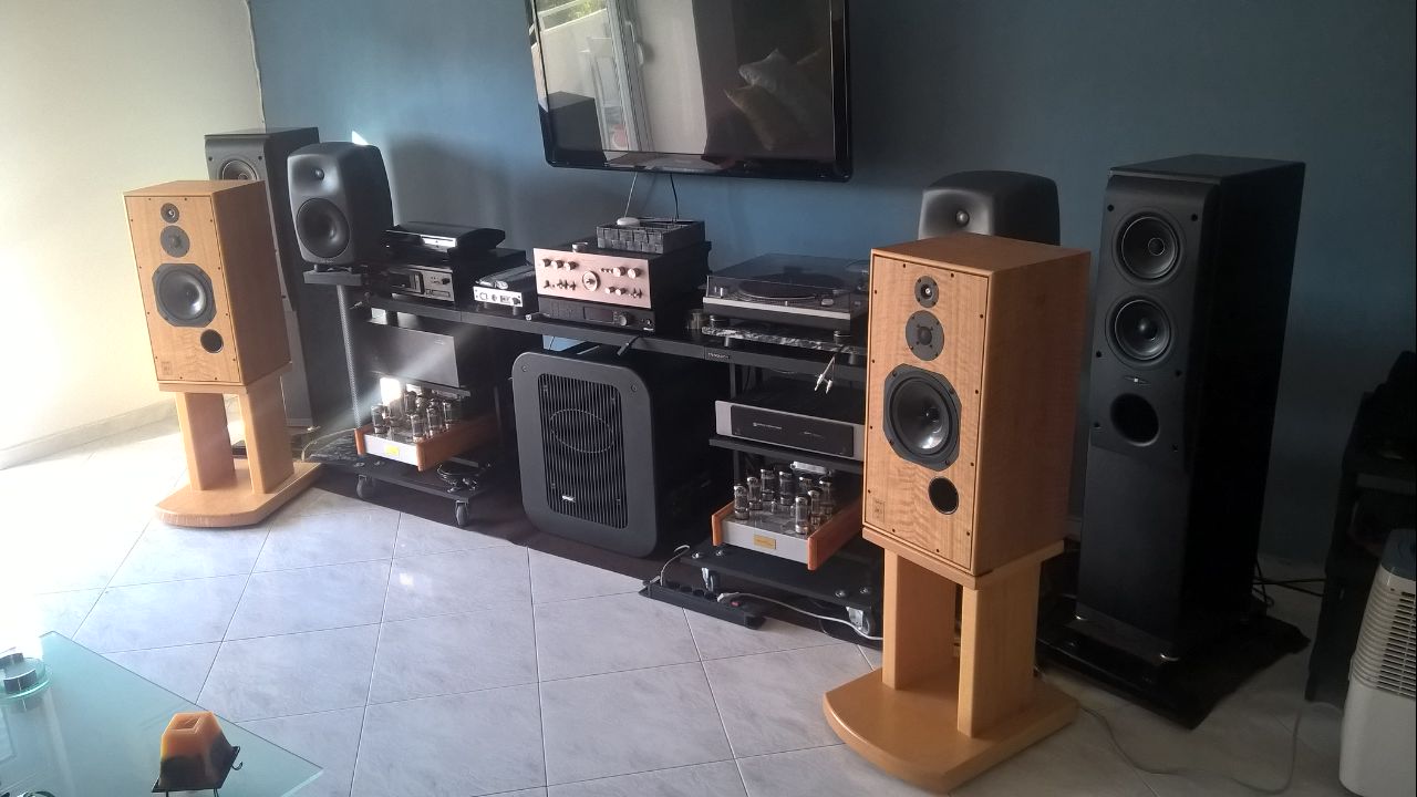

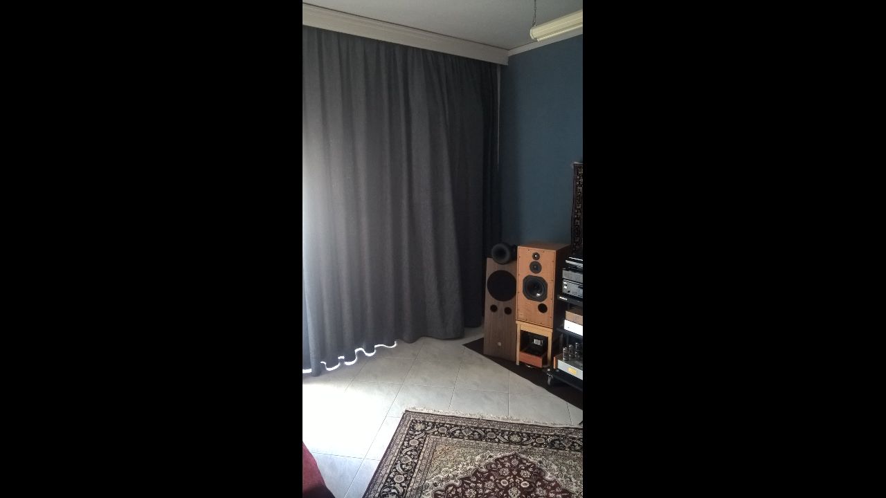

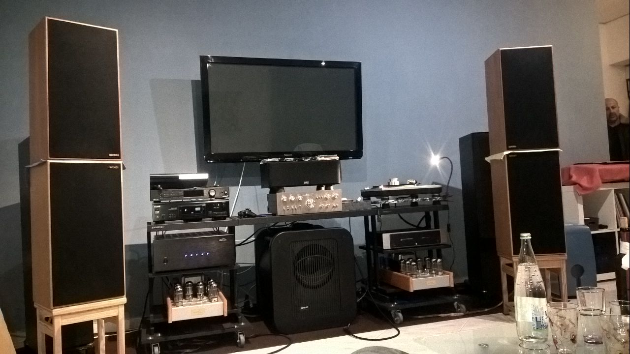

[DOUBLEPOST=1558795751][/DOUBLEPOST] View attachment 127757 View attachment 127758 View attachment 127757 View attachment 127758
[DOUBLEPOST=1558795872][/DOUBLEPOST]Αυτα ελπιζω να πεισω κ τους δυσπιστους για τη ρεαλιστικοτητα του συγκριτικου
Ωραίος χώρος αλλά έχεις μεγάλα λάθη στο στήσιμο, που αλλοιώνουν τον ήχο.
  1. Αποστάσεις τελείως λάθος.
  2. θέση του συστήματος σε γωνία μεγάλης διάστασης με αποτέλεσμα να εχεις τοίχο αριστερά στο αυτί σου και δεξιά τίποτα, χώρια τα φασικά προβλήματα που δημιουργούνται.
  3. και επίσης, πολυ σημαντικό, εχεις τον καναπέ κολλητά στον πίσω τοίχο, και εχεις βάλει πάνω διάχυση σε πολυ μικρή αποσταση απο το κεφάλι του ακροατή. Απαγορεύεται. Αν είμαστε χωροταξικά αναγκασμένοι να βάλουμε τον καναπέ σε μικρη αποσταση απο τον τοίχο, βάζουμε υποχρεωτικά απορρόφηση, όχι διάχυση.
Ολα αυτά κάνουν την εξαγωγή συμπερασμάτων αδύνατη στον χώρο σου.
Επίσης αναρωτιέμαι αν το σαμπ το ρύθμισες σωστά σε delay, στάθμη και cross (με μετρήσεις και eq) χωριστά για κάθε ηχείο του συγκριτικού, και αν οι θέσεις των ηχείων άλλαζαν κατά την διάρκεια της σύγκρισης.

Τα ιδια λαθη υπαρχουν σε ολες τις ακροασεις που κανει ο φιλος,οποτε με τα ιδια λαθη τα ακουει ολα και μπορει να κρινει αυτο που του αρεσει περισσοτερο απο τα υπολοιπα.

Ναι, συμφωνώ, αλλά ειναι τυχαίο, μη επαναλήψιμο συμπέρασμα που δεν έχει αξία για όλους τους άλλους.
Αν ακούς σε λάθος συνθήκες, βγάζεις λάθος συμπεράσματα.
Μάλλον όχι λαθος, αλλά άχρηστα. Μπορεί η τυχαιότητα να σε οδηγήσει κάποια φορά σε σωστό συμπέρασμα. Κατά τύχη.
Αυτά είναι γνωστά.
Οσα έγραψα τα έγραψα κυριως για τον ίδιο τον ιδιοκτήτη, γιατί φαίνεται πως εχει διάθεση να πετύχει το κάτι παραπάνω. Μπορεί να τον βοηθήσουν.

Συμφωνω κ τα γνωριζω αυτα που λες ο χωρος ειναι ομως σαλονι κ οχι στουντιο κ δε γινεται αλλο στησιμο οι δυαχυτες μπαινουν δεξια και αριστερα των ηχειων οπως τα ειχα σε προηγουμενο σπιτι εδω δε γινοτανε, παρ ολα αυτα το συστημα επαιξε εξαιρετικα κ στο φιναλε το συγκριτικο ηταν στον ιδιο χωρο για ολα τα ηχεια

Τωρα ειδα οτι αυτο που ειπα το ειπε ο φιλος ποιο πανω, ακριβως ετσι ειναι ,τα λαθος συμπερασματα βγαινουν οταν ακους το ενα ηχειο αλλου κ το αλλο αλλου

Τα λαθη του χωρου δεν αλλαζουν τυχαια, και ο ακροατης ακουει με αυτα ολη την ωρα και με οτι συστημα βαλει εκει,και μπορει λογο την εμπειριας του να βγαλει συμπερασματα,τα οποια δεν ειναι καθολου αχρηστα.
