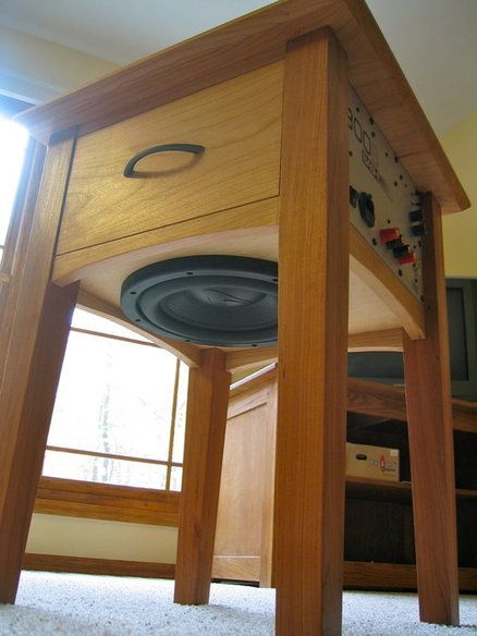

να παιρνεις ιδεες View attachment 90882 :D
και δώρο το λουράκι σκύλου για να μην ψάχνεις το σαμπ μες στο σπίτι μετά από ακρόαση νέου άλμπουμ Kendrik Lamar.
Πάντως η υλοποίηση φαίνεται υπεράνω κριτικής (ίσως επειδή δεν είναι ΙΚΕΑ)
