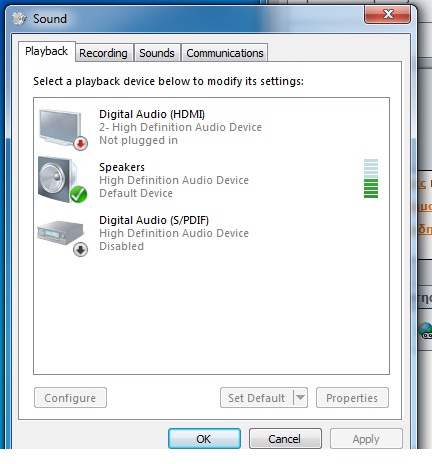

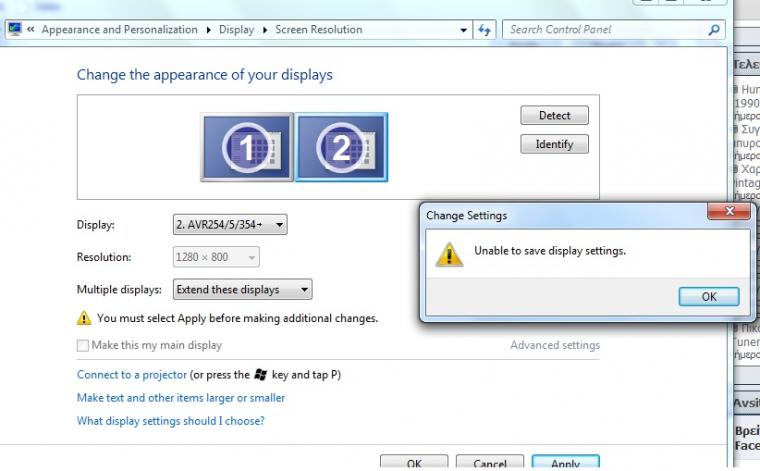

Εχθές το βράδυ είπα να δω μια ταινία αλλά μιας και βρήκα ένα 2ο hdmi αντί να συνδέσω το λάπτοπ απευθείας στην τηλεόραση είπα να συνδέσω την έξοδο μόνιτορ του ενισχυτή με την τηλεόραση και το λάπτοπ σε μία είσοδο hdmi.
Αφού λοιπόν έκανα όντως τις συνδέσεις άνοιξα την τηλεόραση και ρύθμισα στο DVD είσοδο από την hdmi1 όπου και είχα συνδέσει το λάπτοπ, κατά την έξοδο από τον μενού και διαλέγοντας ως πηγή το DVD έβλεπα μια μαύρη οθόνη....
Στις ρυθμίσεις της οθόνης του υπολογιστή έβλεπα τον ενισχυτή σαν display άλλα δε μπορούσα να αλλάξω ούτε ανάλυση ούτε τπτ κ τελικά δε κατάφερα να δω την όθόνη του υπολογιστή στην τηλεόραση... τι λάθος κάνω κ δε παίζει??
369
από τον ενισχυτή επέλεξες τη σωστή είσοδο;
δηλαδή να επιλέξεις από το πληκτρολόγιο το DVD και να ορίσεις ότι σαν είσοδος για την επιλογή DVD είναι το σωστό HDMI.
Επίσης, αντί να πας στην κάρτα του laptop και να ορίσεις την έξοδο, πρέπει να έχει συνδυασμό κουμπιών, π.χ. συνδυασμό FN + F6

φίλε papdoux έκανα κανα 2 επαννεκινήσεις το λάπτοπ και τώρα έχω εικόνα την τηλεόραση αλλά όχι ήχο,,, επίσης αναβοσβήνουν τα γράμματα L , R των ηχείων στην οθόνη του ενισχυτή.... ??????

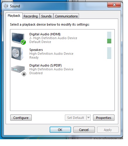

και ότι ετοιμαζόμουν να σου γράψω ότι φαίνεται να παίζει ο ήχος από το hdmi... έκανα ένα restart για μια επαλήθευση και τελικά όπως βλέπεις ο ήχος παίζει από το λάπτοπ..ενώ προηγουμένως έδειχνε ότι παιζει απο το hdmi χωρίς φυσικά να ακούγεται τπτ... και τα γράμματα στα ηχειάκια της οθόνης του ενισχυτή εξακολουθούν να αναβοσβήνουν.....
eκανα μερικά restar ακόμη και ενώ προηγουμένως είχε ενεργό το hdmi και μπρουσα να δω τις ρυθμίσεις τώρα το έχει απενεργοποιημένο και δε μπορώ να κάνω τπτ.....
Υπάρχει κάποια συγκεκριμένη ρύθμιση κάπου αλλου για να περνά ο ήχος απο το hdmi????

hahahahaah καλα οτι να ναι..... αφού έβγαλα το hdmi apo το λαπ τοπ κ έκανα επανεκίνηση το ξανα σύνδεσα καιιιι......... βουαλάααααα θαυμα...
ο ήχος φαίνεται να παάιζει απο το hdmi αλλα και πάλι δεν ακούω τίποτα.... και τα γράμματα στα ηχεία της όθόνης του ενισχυτή εξακολουθούν να αναβοσβήνουν....
