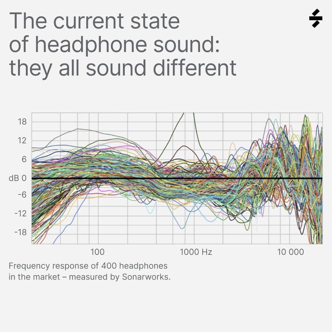

Ο "μέσος όρος" λέει πολλά για το τι θεωρούν οι εταιρίες αρεστό στο πλατύ κοινό. "Δώσε μπάσα, δώσε πρίμα!" :dance2:
Σε δεύτερη ανάγνωση, η ανύψωση στα μπάσα, υπογραμμίζει το (μελετημένο) φαινόμενο ότι αυτά ακούγονται "ελλειπή" σε ένταση, όταν το υπόλοιπο σώμα δεν δέχεται τη δόνησή τους και ακούν μόνο τ' αυτιά. Ενώ όμως για την αποκατάσταση της ισορροπίας θα έπρεπε να υπάρχει προοδευτική ανύψωση κάτω από τα 120 Hz περ. (πχ. καμπύλη Hartman), στην πράξη αυτό είναι δυσεπίτευκτο σχεδιαστικά - τουλάχιστον στα ανοιχτού τύπου ακουστικά - και επιχειρείται "γέμισμα" του ήχου με ανύψωση ήδη από τα 250 Hz περίπου. Πρακτική που συναντάται σε φθηνότερες λύσεις κατά κόρον.
Η ανύψωση στα πρίμα εντυπωσιάζει αρχικά τον υποψήφιο ή άπειρο ακροατή, με την "έξτρα" λεπτομέρεια αλλά κουράζει στη συνέχεια.
ΣΗΜ. Όταν μελετούμε τις καμπύλες απόκρισης ακουστικών πρέπει να γνωρίζουμε σαφώς αν έχει εφαρμοστεί διόρθωση (και τι διόρθωση) για τον διαφορετικό τρόπο με τον οποίο προσλαμβάνει το αυτί τις διάφορες περιοχές συχνοτήτων όταν ακούει με ακουστικά - σε σχέση με τη ζωντανή ακρόαση ή με ηχεία. Επιπλέον, άλλη διόρθωση απαιτείται για circumaural ακουστικά, άλλη για supra-aural και άλλη για in-ear ("ψείρες"). Η τονική απόκριση των ακουστικών είναι πολύ μεγάλο κεφάλαιο...

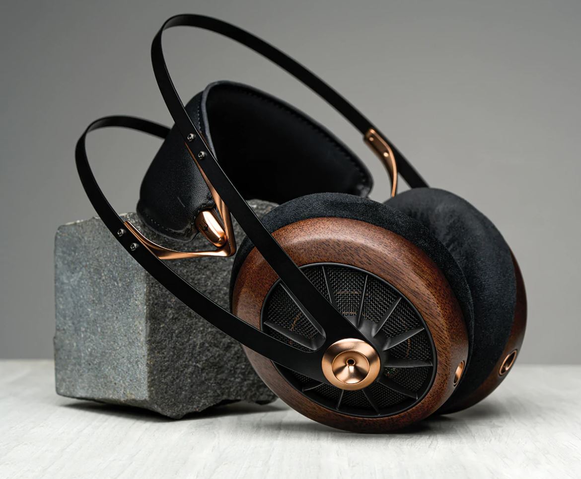

Μόλις είδα πως βγήκε στην αγορά το Meze Audio 109 Pro. To πρώτο ανοιχτό τους ακουστικό.
Πολύ θα ήθελα να τα δοκιμάσω για να μην παώ πάλι σε τυφλή αγορά.
Πάντως είναι πανέμορφα.
