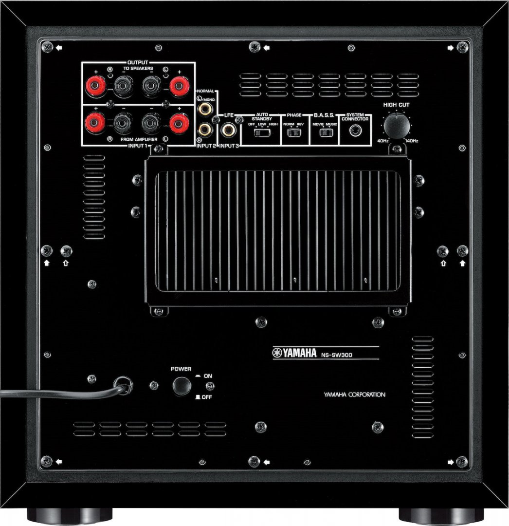

Άρα θα χρειαζόταν οπωσδήποτε παρεμβολή του sub στη διαδρομή του σήματος προτού να όδευε αυτό στα main.
Κάτι τέτοιο; Κατάλαβα σωστά;
Όχι ακριβώς...Είναι προτιμότερες για κροσάρισμα έξοδοι line - χαμηλού σήματος και όχι οι εικονιζόμενες για απευθείας σύνδεση στις μπόρνες των δορυφόρων.Οι είσοδοι που δέχονται σήμα απευθείας από έξοδο τελικού προτείνονται λ.χ. ως προτιμότερες από τη γνωστή REL για ακουστικό κροσάρισμα,όπου τα main θα εξακολουθούσαν να δέχονται πλήρες σήμα. Επίσης είναι προτιμότερο να μην έχουμε μεγάλα μήκη σε καλώδια ηχείων για τη διασύνδεση...
