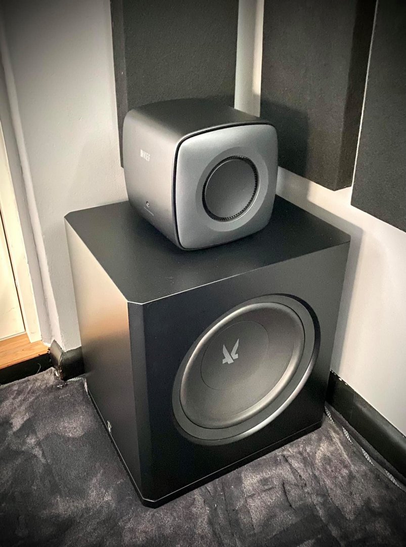

Απο ότι διάβασα ειναι το subwoofer 3 το οποίο ειναι ported, σωστά; Τα άλλα δυο θυμάμαι είναι κλειστής καμπίνας. Εαν ισχύουν τα άνωθεν, πως κι αποφάσισες να πας σε διαφορετικής σχεδιασης υλοποίηση και δεν πήρες άλλο ένα ίδιο με τα προηγουμενα;

Για να γεμίσω χαμηλά από 30 - 25 και κάτω.
εχτές πρόλαβα να κάνω μια δύο μετρήσεις στα κλεφτά και μέχρι τα 15 πάει φλατ

Αν και απο ότι θυμάμαι πας μεχρι 20, μετά πέφτει. Δλδ στα 25-30 δεν είσαι οκ;
Βεβαια, με ένα ακόμα θα είσαι καλύτερα, απλα μου κάνει εντύπωση που λες για γεμισμα 25-30 κι όχι κάτω απο 20.
Ότι και να γινει πάντως, καλύτερα θα ειναι, the more the merrier που λεν κι οι Εγγλέζοι!

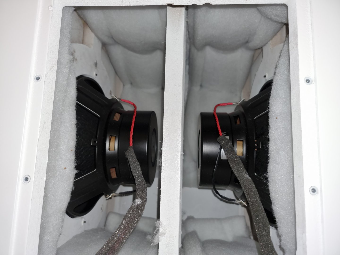

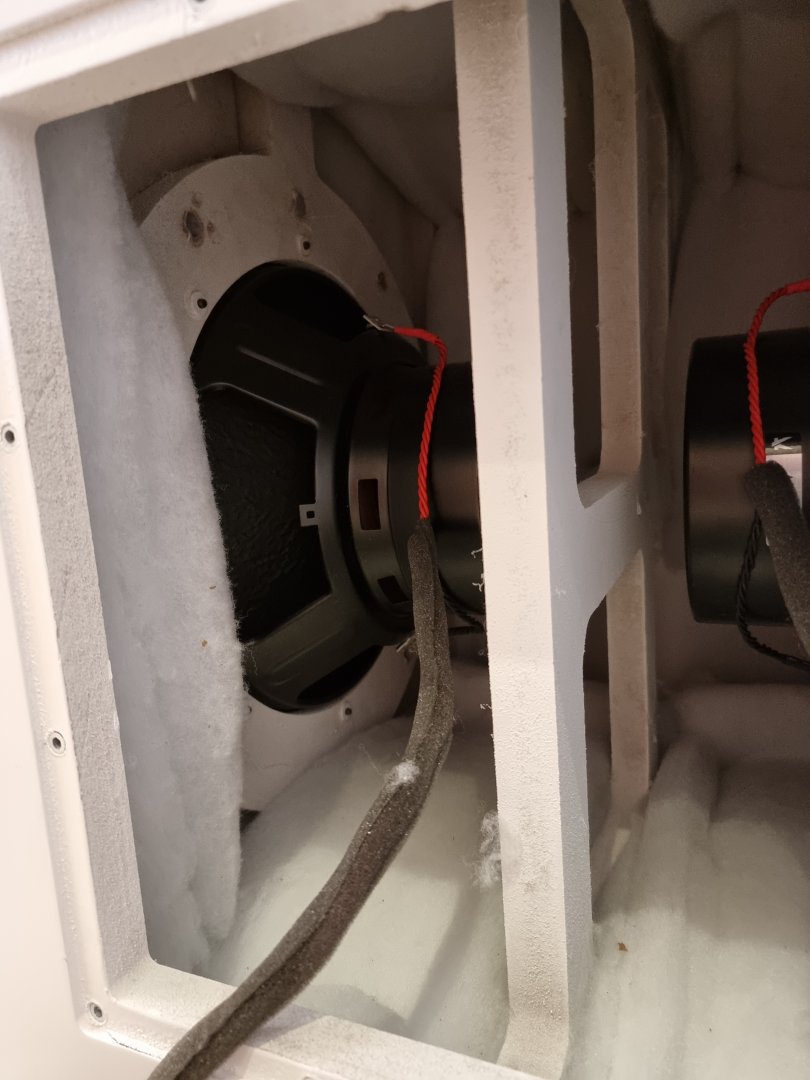

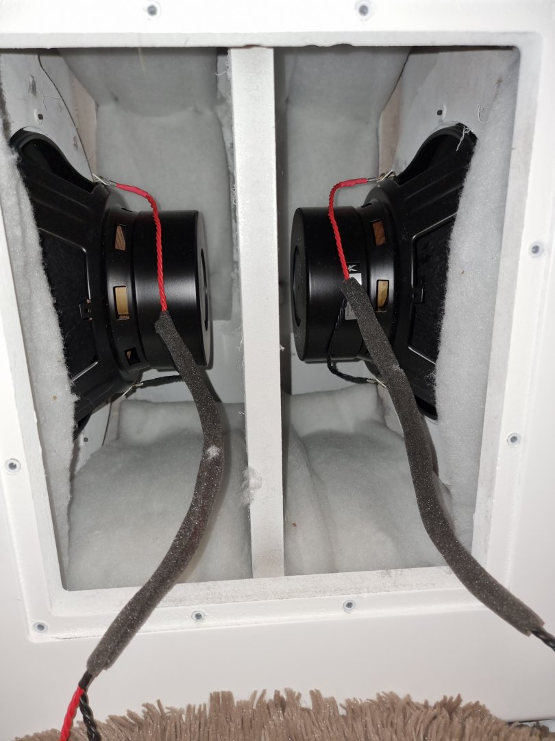

Καοφτιαγμενο! Μεγεια! Απο περιεργεια, ξερεις γιατι δεν εδεσαν τα γουφερς μεταξυ τους;
Ευχαριστώ. όχι δεν ξέρω. μήπως όταν είναι το ένα από τα δύο παθητικό να χρειάζεται κάτι τέτοιο? γιατί σε αυτά είναι ενεργά και τα 2.
Λόγο ακυρώσεων τα 20 - 30 τα έχω να είναι πιο ψηλά αλλά για να γίνει αυτό έχω κομμένα όλο το υπόλοιπο φάσμα. δλδ χάνω γύρο στα 15db headroom.
Οπότε με αυτό που έχει περισσότερο output χαμηλά αν μπει και στο κατάλληλο σημείο, δε θα χρειαστεί να τα κόψω τόσο πολύ ώστε να φτιάξω την κατάλληλη καμπύλη.

Και στο SVS 3000 mini με τα διπλά woofers έτσι είναι (free).

Ta μικρά Δίπλα ΚΕΦ έχουν τα δύο γουφερς στον ίδιο άξονα.

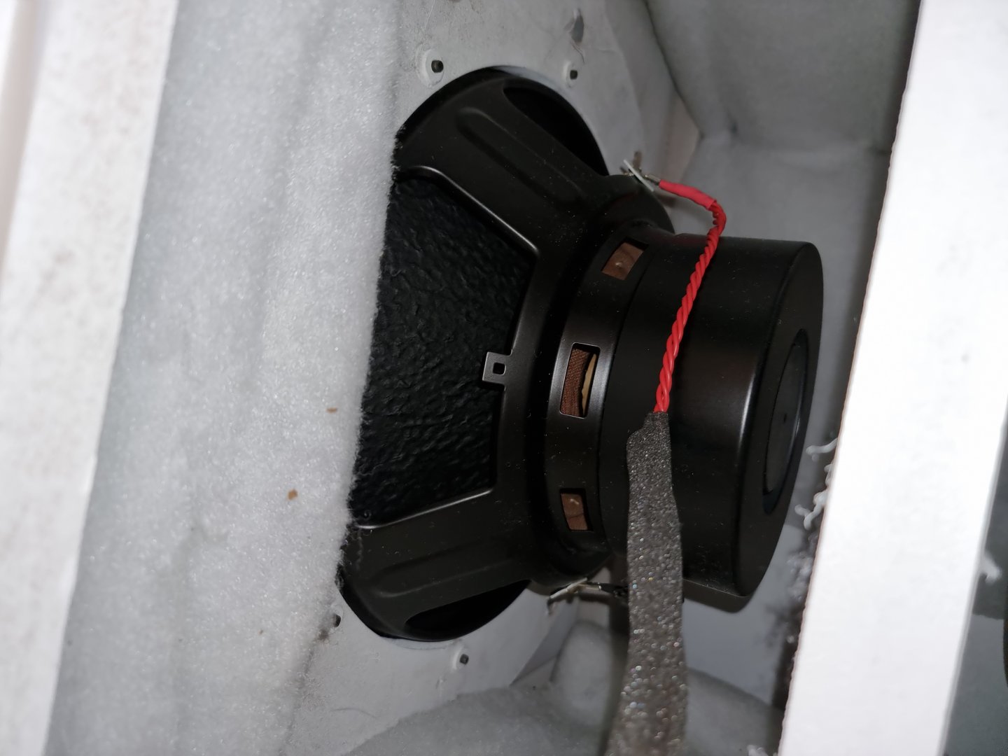

Όταν είναι και τα δύο γούφερς ενεργά, το μεταξύ τους δέσιμο μειώνει τους κραδασμούς και τις δυνάμεις που μεταφέρουν στην καμπίνα. Όταν το ζεύγος είναι ενεργό-παθητικό :cool: δε μας νοιάζει.
30.522
30.392
Οι κραδασμοί υπάρχουν , είτε είναι δεμένα με μπάρα τα μεγάφωνα είτε όχι. Μεταφέρονται δε , μέσω των βιδών στην καμπίνα . Ακύρωση κραδασμών θα είχαμε αν συνδέονταν τα μεγάφωνα με διαφορά φάσης 180 μοιρών μεταξύ τους.
Ωραία , δύο μεγάφωνα δύο ενισχυτικά. Οπως πρέπει . Μιά χαρά. Καλορύθμιστο.

Τα συγκεκριμένα μεγάφωνα είναι ειδική κατασκευή με κοινούς μαγνήτες και πηνία που το ένα κινείται μέσα στο άλλο.
Δεν είναι δύο ξεχωριστά μεγάφωνα δεμένα με μία μπάρα .

Είναι πολύ στιβαρή κατασκευή με HDF και όχι MDF.
the cabinet volume has been increased over the Subwoofer 2 to increase efficiency and allow us to add super-quiet, slot port loading to increase bottom end output. Plug the port for greater accuracy, or unplug for greater output. Utilizing our dual opposed, force cancelling driver topology to deliver clean deep hits, without cabinet movement subtracting anything from the driver output
