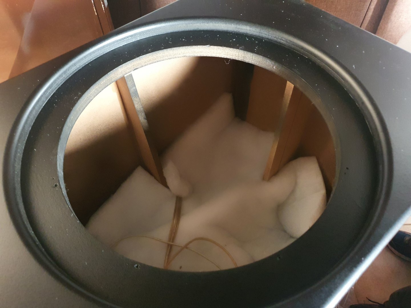

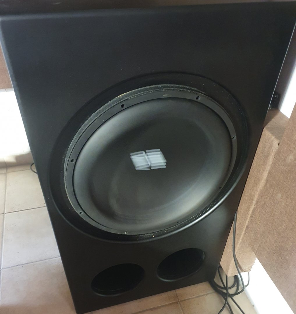

Τρομερη επιτυχια το ported re audio.
Σαν αισθηση νομιζω οσο τα αλλα 3 μαζι.
Θα το μετρησω και θα σας πω.
Παμε για αλλη μια καμπινα σιγουρα ...
Το re εδειξε τα δοντια του. ..
Κατεβαινει μεχρι 17 hz και απεκτησε midbass.
Πως βαψατε το κουτί,με τι χρώμα???

η προσομοιωση και η καμπινα εγινε με στοχο τα 17hz.
η μετρηση εδειξε ( δεν ξερω αν βοηθαει και το gain απο τον χωρο ) οτι κατεβαινει μεχρι 17 , απο εκει και κατω το χαος.
τα αμερικανακια για hc τα δουλευουν τα re ειτε ως IB ειτε σε κατι τεραστιες ported καμπινες για να κατεβουν κοντα στα 11 hz.
ισως την επομενη την κανουμε μεγαλυτερη αλλα ενθουσιαστηκαμε τοσο πολυ απο αυτην που φοβομαστε μηπως χαλασουμε κατι παρα βελτιωσουμε.
για εντασεις μεχρι reference η καλυτερη επιλογη ειναι τα m2 σε full range και τελειωσαμε .
οσο ανεβαινουν τα db τοσο και χρειαζονται τα subwoofer.
2η καλυτερη επιλογη ειναι τα re κομμενα 50hz και απο εκει και πανω τα m2.
και 3η επιλογη για τελειως βλαμμενους ειναι τα m2 κομμενα 60 , 40-60 τα 4645 και μεχρι τα 40 τα re audio.
η 3η επιλογη ειναι και που χρησιμοποιω.
οσον αφορα τις ταινιες εγω αυτο που ειχα παντα στοχο και επιτελους το καταφερα ειναι να εχω lifelike αισθηση στην ταινια , αυτο για να επιτευχθει ειναι πολυ δυσκολο γιατι πρεπει να παιζεις αρκετα πανω απο το reference απαραμορφωτα και σε ολο το φασμα 20-20000 .
στην αρχη επιδιωξη μου ηταν το πολυ χαμηλο γιατι αυτο θεωρω οτι ειναι και το πιο δυσκολο κομματι , αλλα οτι αναβαθμιζα κατι μου ελειπε απο τα πιο επανω hz , μετα "αναβαθμισα" τα ηχεια με φθηνα pa cinema ηχεια 3677 που εχουν μεγαλο spl απο 80 και πανω , σε συνδιασμο με τα 4645 οπου βοηθησαν πολυ στο midbass , που ειναι σημαντικο στις ταινιες να ειναι γρηγορο αλλα και με υψηλο spl , λογω του LFE που ειναι +10db μεχρι τα 120 hz.
