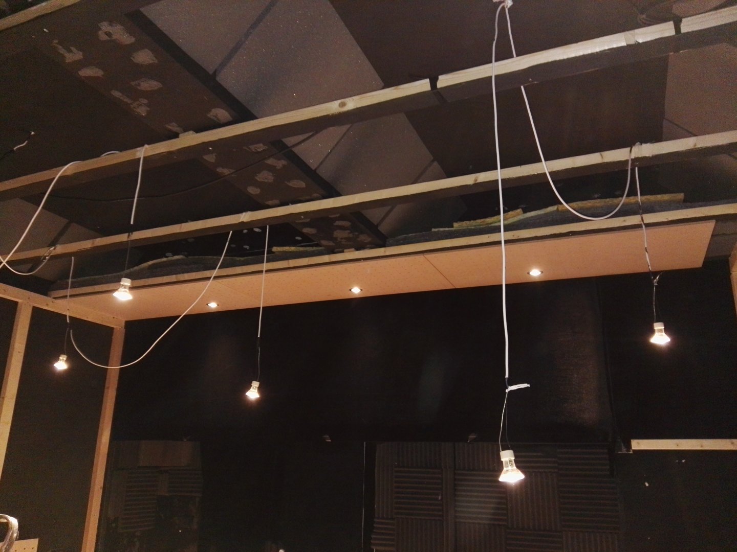

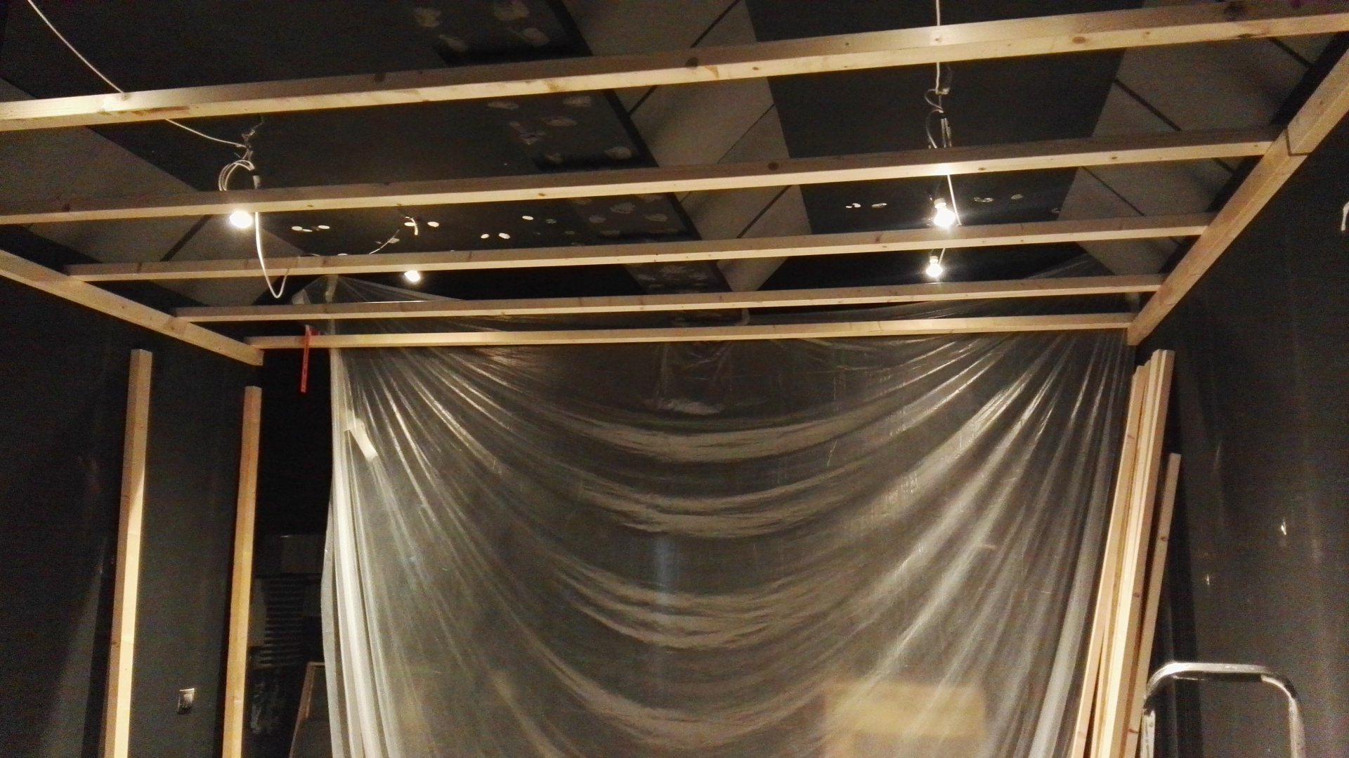

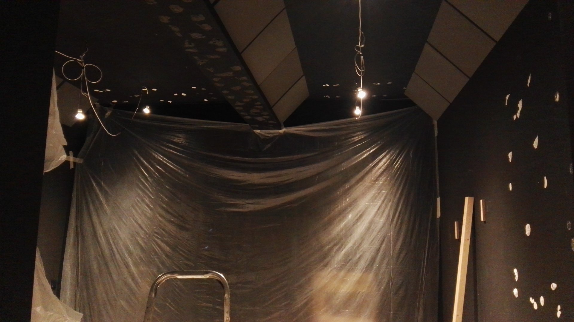

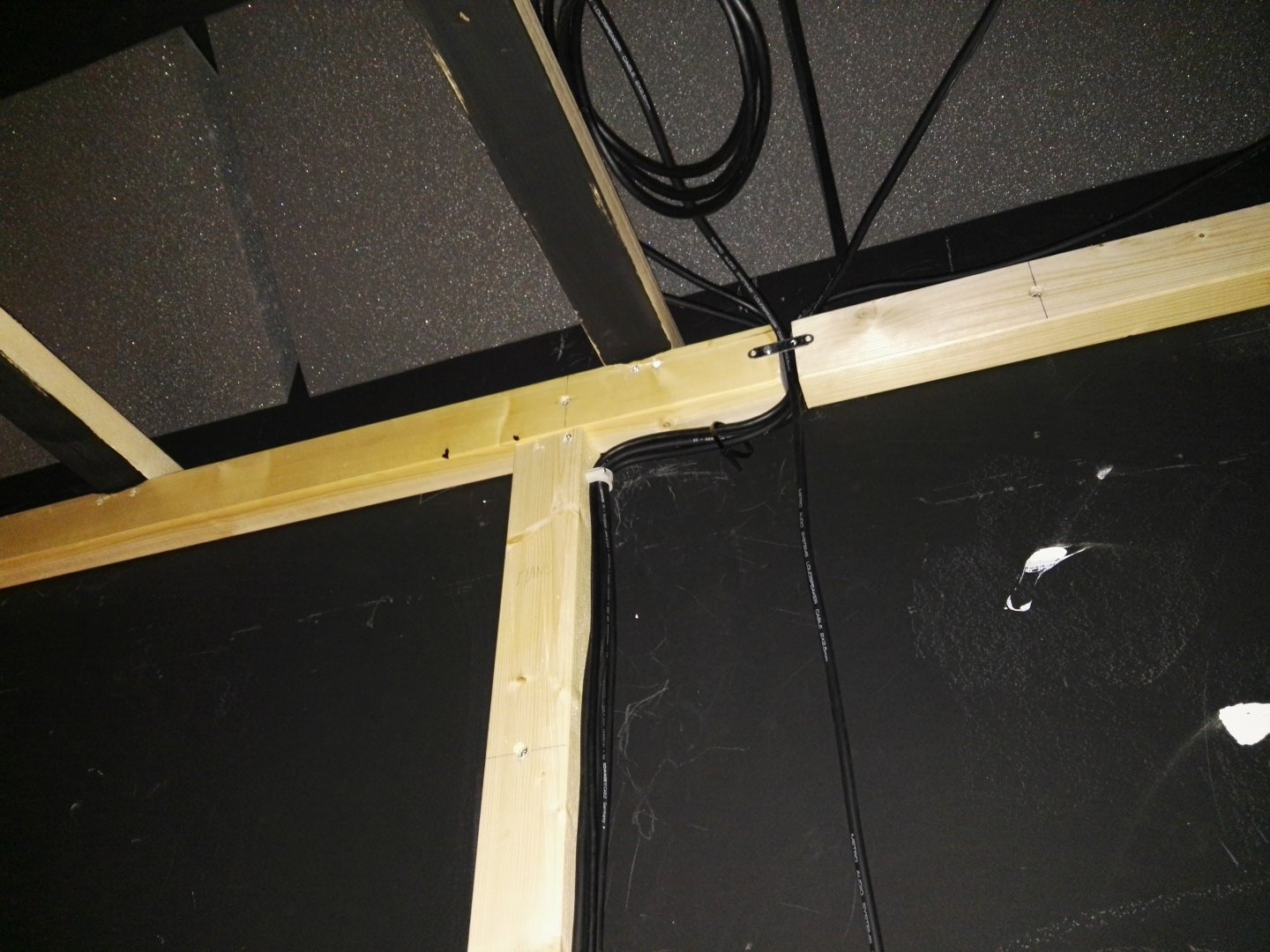

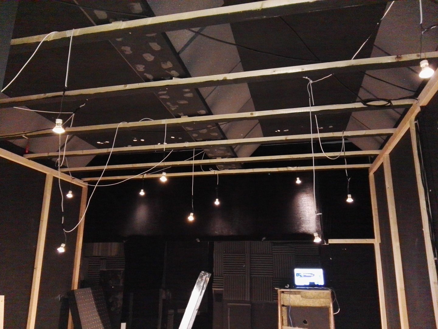

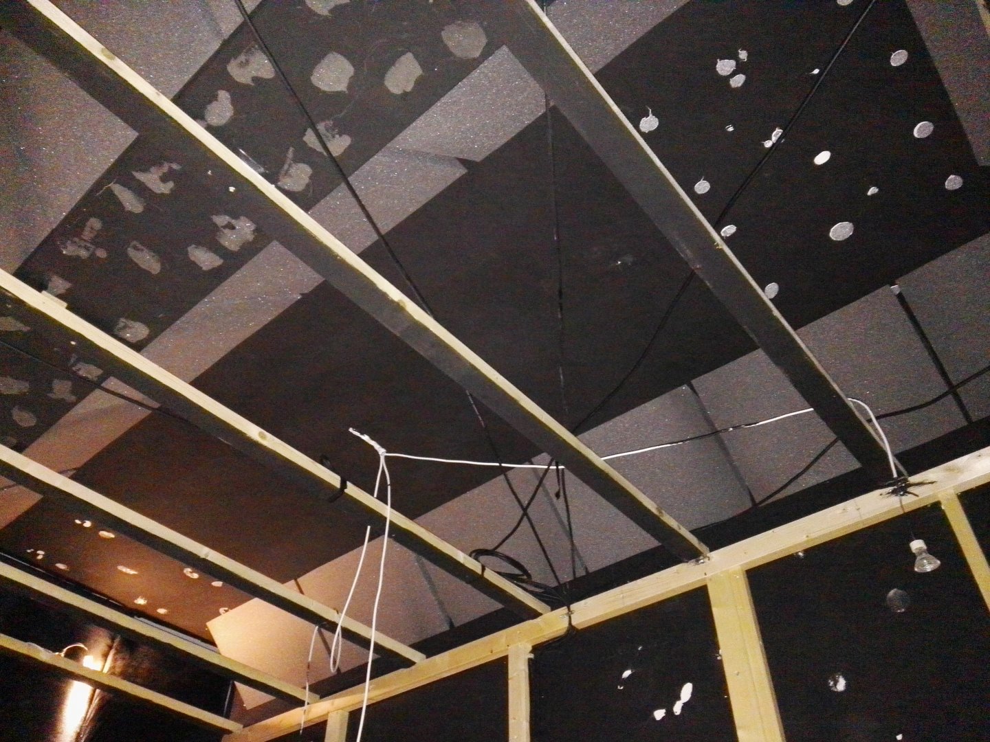

'Ο σκελετος της ψευδοροφης''
Δοκαρια απο ξυλο πευκο 7χ5cm, στους πλαινους τοιχους βιδωθηκε με ενισχυμενο ουπα κ 13 ποντους βιδα και στο κεντρο βιδωθηκαν πανω στο δοκαρι χωρις ουπα κατευθειαν πανω στο μπετο με μπετοβιδα, εννοειται κρεμαστηκα και να τραβαω προς τα κατω αλλα τιποτα, ουτε κρακ δεν εκανε :party:

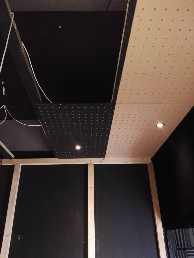

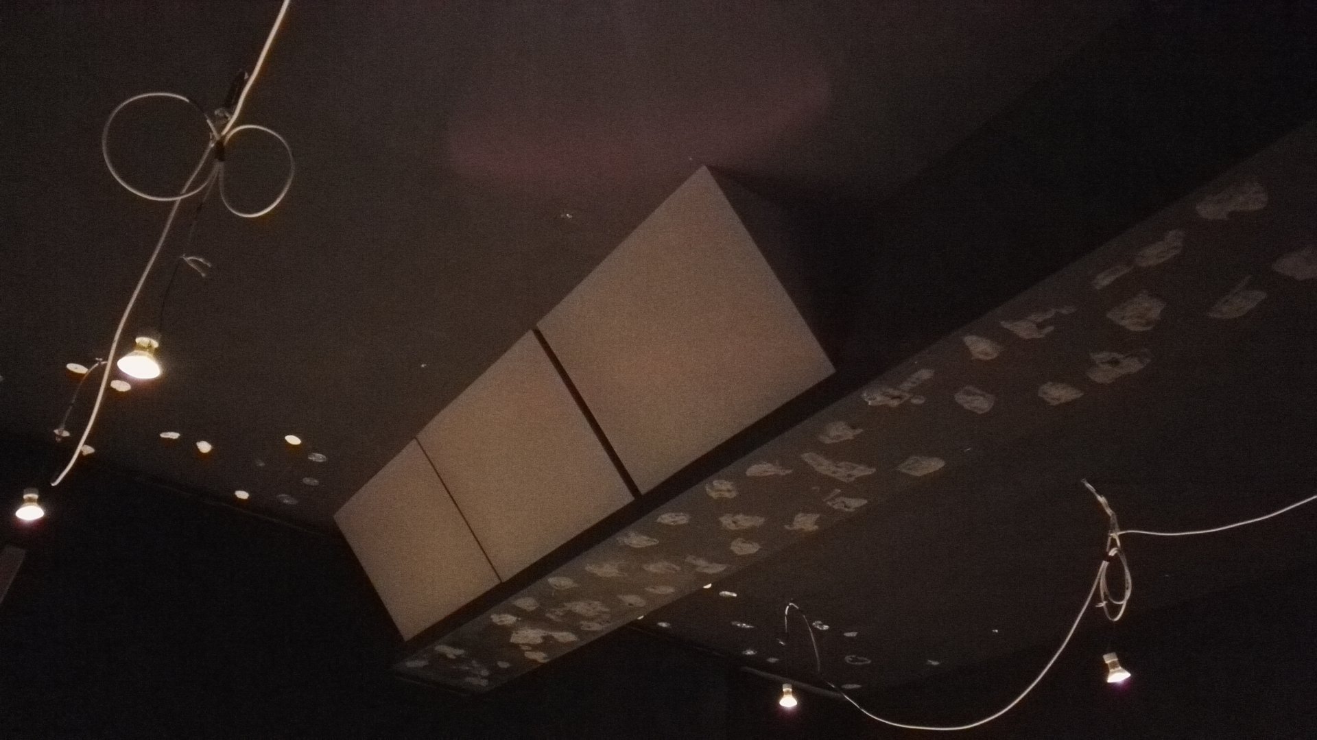

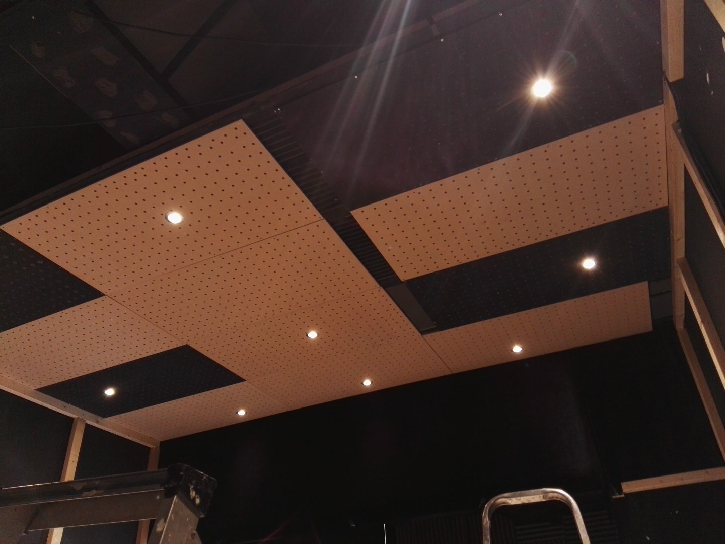

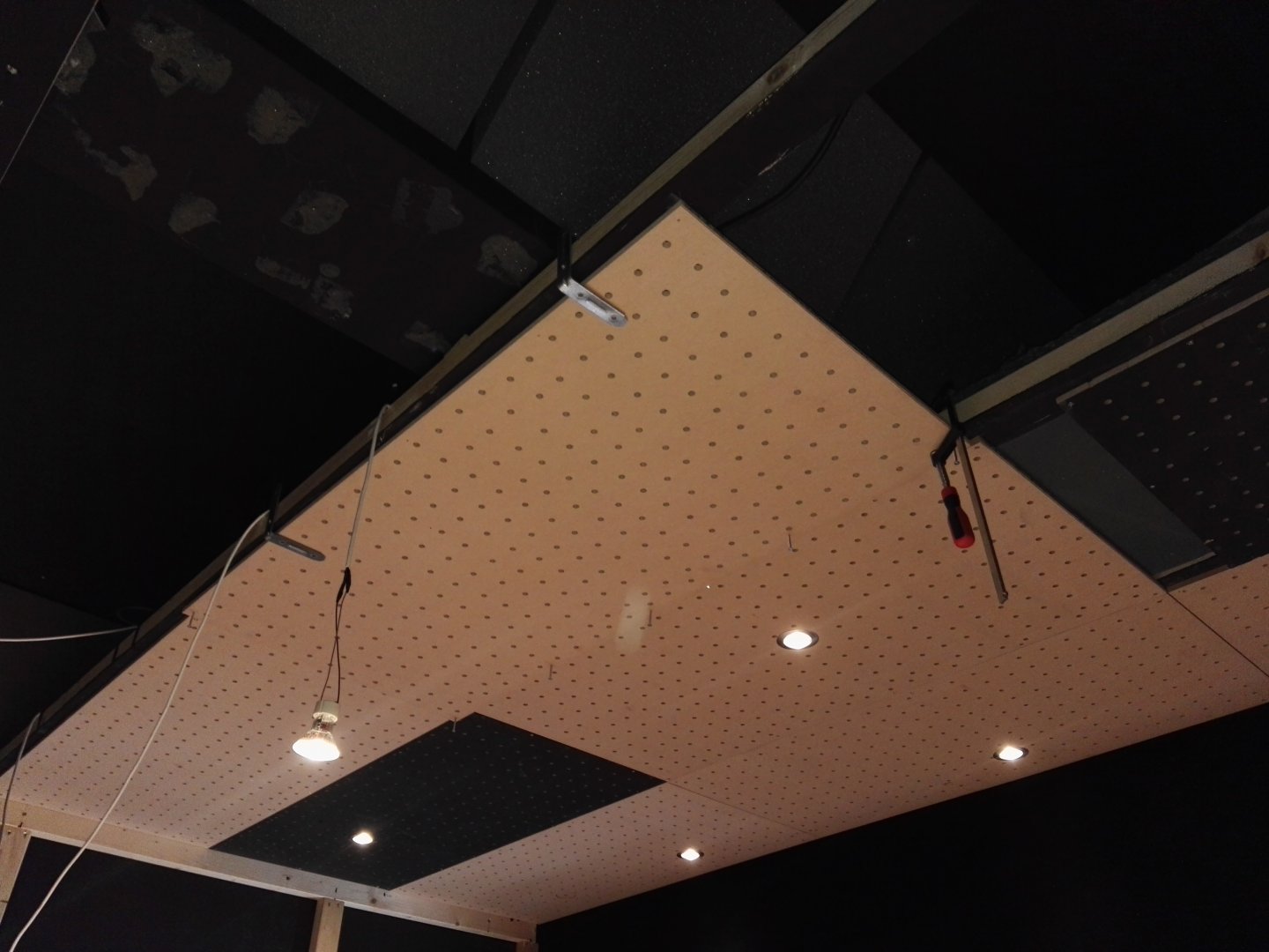

Σειρά έχουν τα πάνελ DIY διαστάσεις 60χ122 από MDF 10 χιλιοστών διατρητα, μόνος μού άνοιξα της τρύπες με τρυπάνι 8 κ 10αρι, ίσως έπρεπε να κάνω συνδυασμό μια σειρά με το 8αρι κ μια με το δεκάρι αλλά βαριόμουν της αλλαγές στο τρυπάνι, πρπει άνοιξα κοντά στης 20000 τρύπες :gotcha: :hunter: o_Oo_O
Κοίταξα στο ίντερνετ για πάνελ ψευδοροφης και έπεσα σε ένα που ήταν Και αυτό mdf 10ρακι με τρύπες 8 χιλιοστών 60χ60 και αν τα αγόραζα αντί να τα κάνω εγώ μού έβγαινε που το υπολόγισα γύρο στο χιλιάρικο μόνο τα πάνελ. Εγώ πήρα 4 φύλλα mdf που το φύλλο έχει διαστάσεις 305χ122 κ μού έβγαζε ακριβός 5 πάνελ τον 60χ122 κ χρειαζόμουν 21 φύλλα κ κατι, είχα κ 4 από πέρσι, οπότε ήμουν κομπλέ με 4 φύλλα mdf τα οποία μού στοίχισαν 80 € με τα κοψίματα.
Ότι απορίες ρωτάτε μπορεί να ξεχάσω η να παραλείψω να αναφέρω
Στην παρακάτω φώτο φαίνεται πώς μπόρεσα κ τα τοποθέτησα μόνος μου τελείως τα πάνελ και γενικά όλα , ( η μόνη βοήθεια πού είχα από την γυναίκα μού ήταν να με βοηθήσει να πάρω την ευθεία της ψευδοροφης ) Η βίδες ήταν πάνω στα πάνελ βιδομενες λίγο, στήριζα γωνιές πάνω στα δοκάρια κ μετά πέρναγα το πάνελ συρτάροτο και είχα κοντά ένα σφυχτηρα το έπιανα από την άλλη κ βίδωνα με την ησυχία μού

Εάν δεν το έχεις σκεφτεί, πέρνα ένα φαρδύ σωλήνα ως χρέη καναλιού για να περνάς hdmi, ρευματα κλπ προς προτζέκτορα...
Το αυτό για ηχεία atmos οροφής..;
Παρεπιπτοντως Πολύ καλή δουλειά!
Ουπς δεν το σκεφτηκα, τωρα που το λες μπορει να χρειαζωταν, αν και εχει περαστη hdmi 2.0 για αναβαθμιση προτζεκτορα και τα καλωδια για ατμος, σιγουρα μπορει να χρειαζοταν, καλο θα ηταν να υπηρχε:headbang:

Άσε με τα κωλοκλειδωματα και μελλοντικά 8κ, (τα πάντα τρέχουν ποιο γρήγορα αποσο μπορούμε να σκεφτούμε...) ή ακόμη και βγάλε βάλε βισμα μια στραβή κάτι τέλοςπάντων....
Γιατι δεν ξεβιδώνει το πρώτο και το άλλο επίμαχο πάνελ κοντά στον προτζέκτορα;
Ναι ξεβιδωνει, να σού πω την αλήθεια πέρασα δύσκολα, δεν ήταν τα καλώδια κτλ....... άλλα θα αναφερω πιο μετά, Πάντος όλα καλά έχω πρόσβαση εύκολα και όταν έρθει η ώρα για τα ατμός εύκολα θα μπουν, 4 πάνελ θα βγάλω θα τα κόψω στο σχήμα των ηχείων συνδέω καλώδια κ όλα σούπερ
