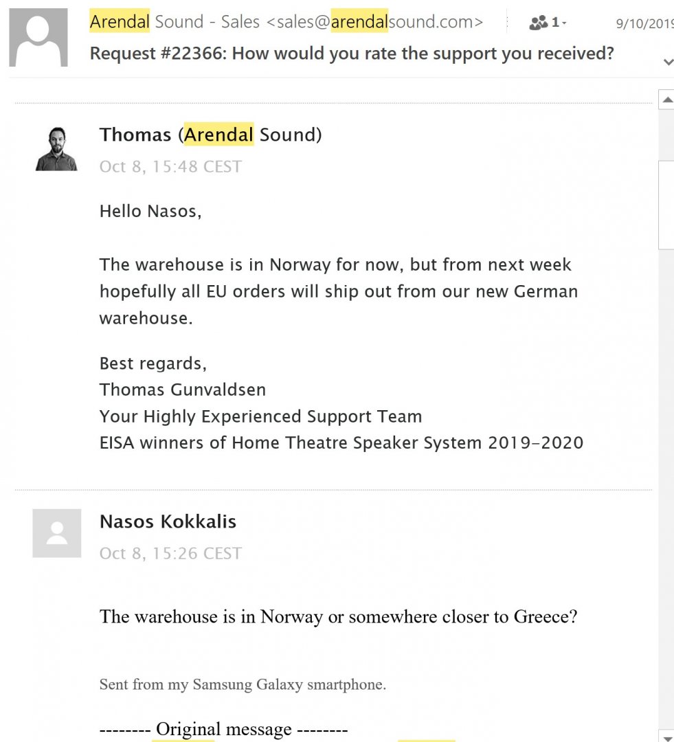

όταν τα πείρα δεν λειτουργούσε, έχω το tracking από Νορβηγία ξεκίνησε. και το pb2000 από lsound πριν 5 χρόνια δεν είχα θέμα.

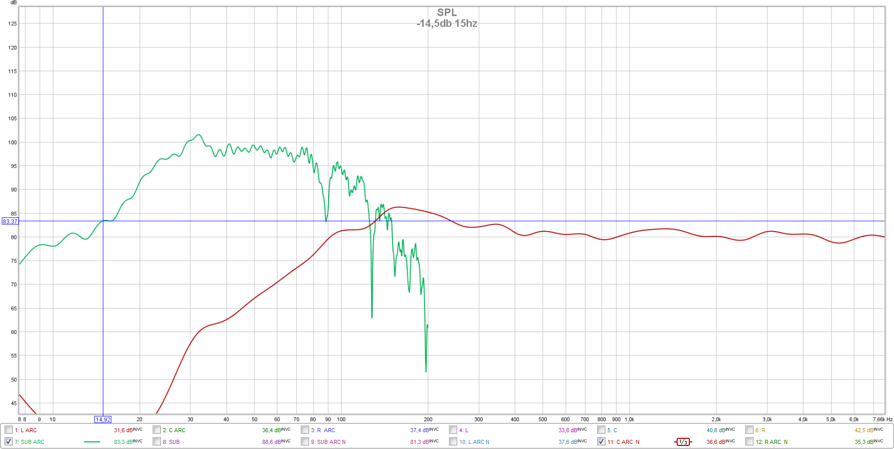

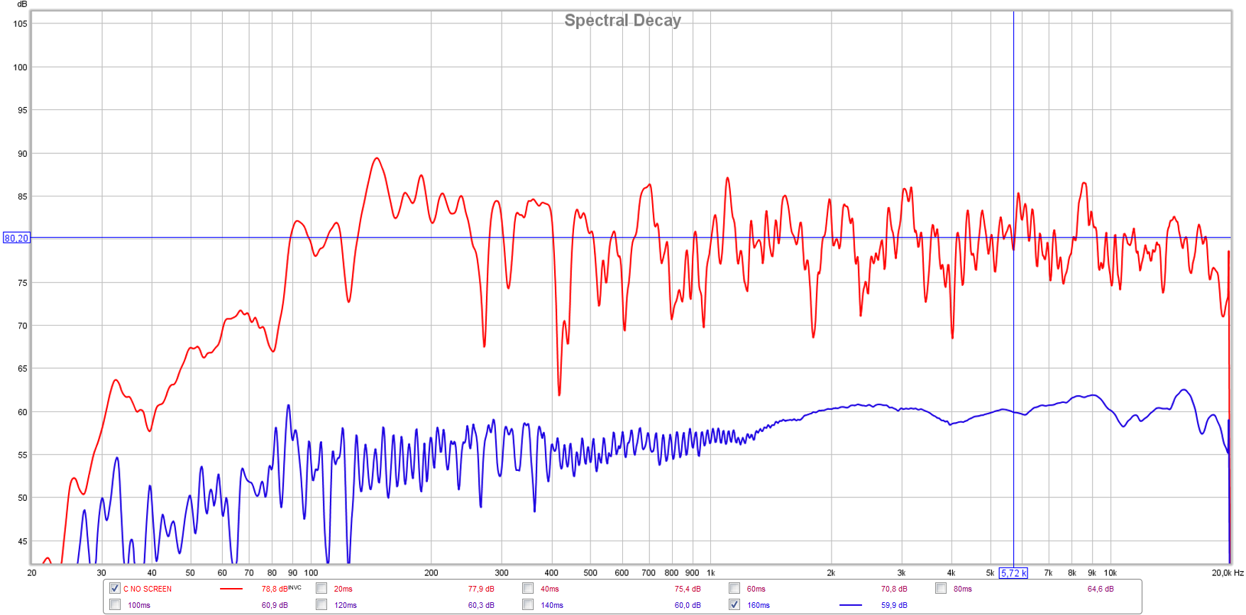

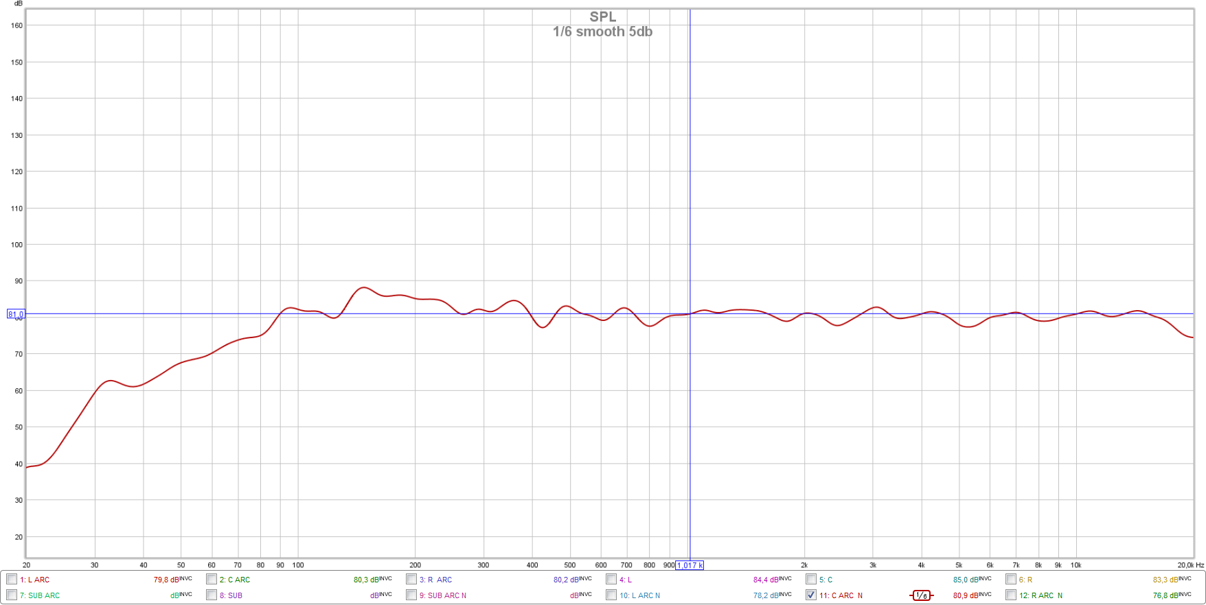

CENTER :superman: η κοκκινη ARC ON η πρασινη off, και χωρις ισοσταθμιση παιζω ανετα:party:
Post automatically merged:

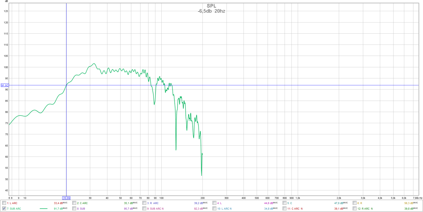

sub με ARC

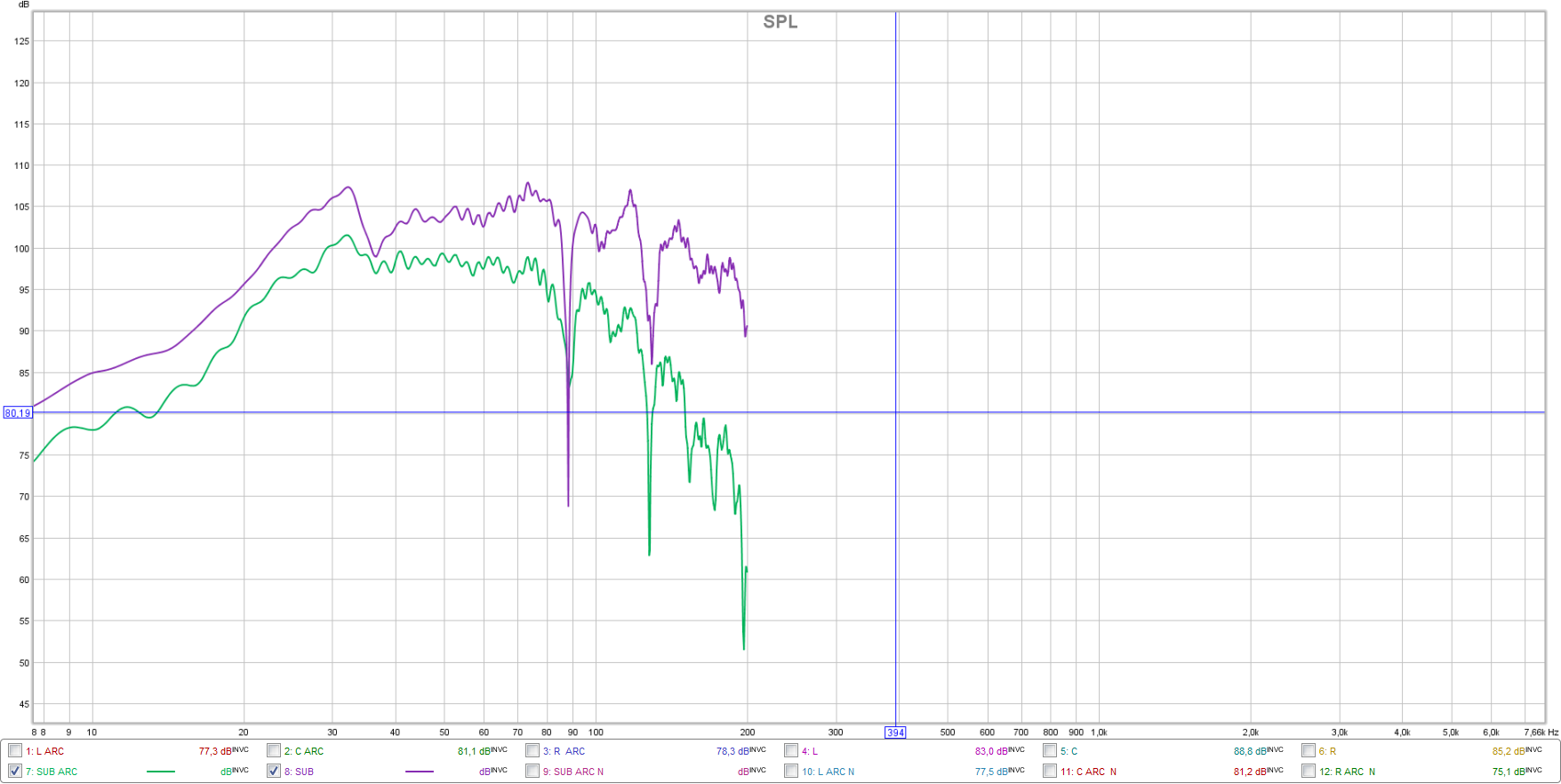

SUB Με center 15hz
SUB, μοβ ARC OFF
CENTER

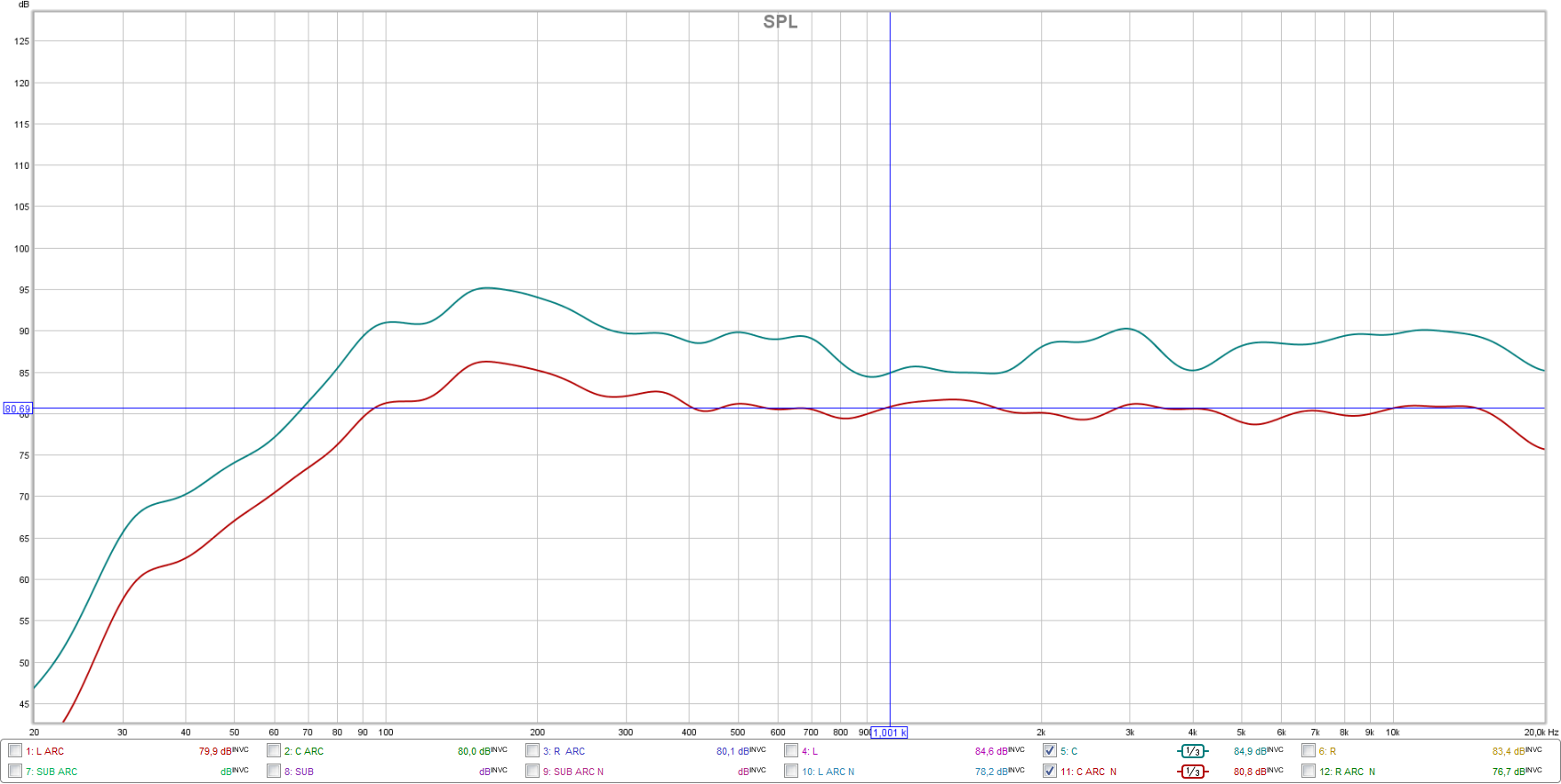

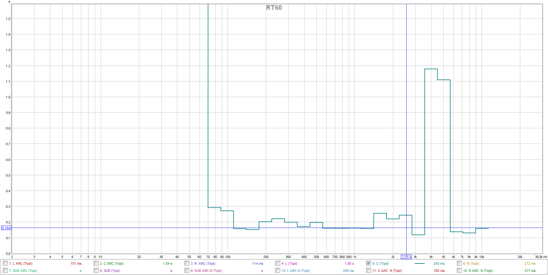

Ένα ΡΒ-16 το θες....
3,5 με 5,5 kHz τι παίζει;
Δεν ξέρω, κάτι μού ο daharis666 ότι κ αυτός είχε τέτοιο θέμα κ τού είπε κάποιος ( ούτε αυτός θυμάται ποιος) τι έφταιγε και το διόρθωσε....... Να δούμε τι θα μάς πει......
Που είσαι ορέ νταχαρ, φαγώθηκες να ανεβάσω μετρήσεις κάι τώρα καπνός

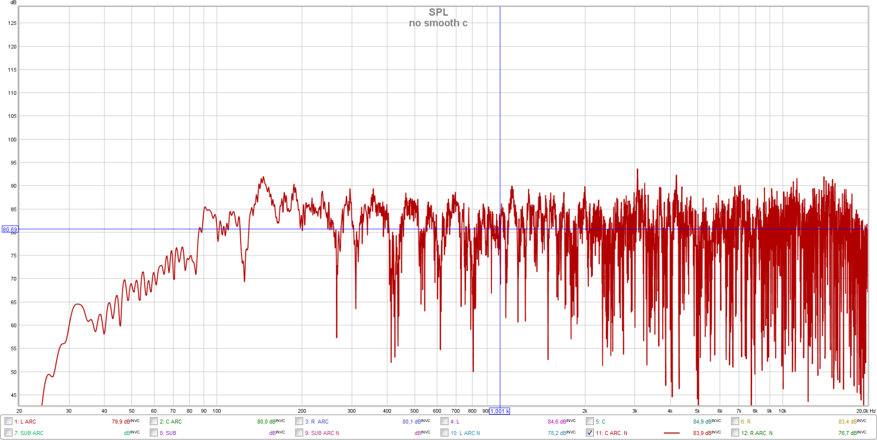

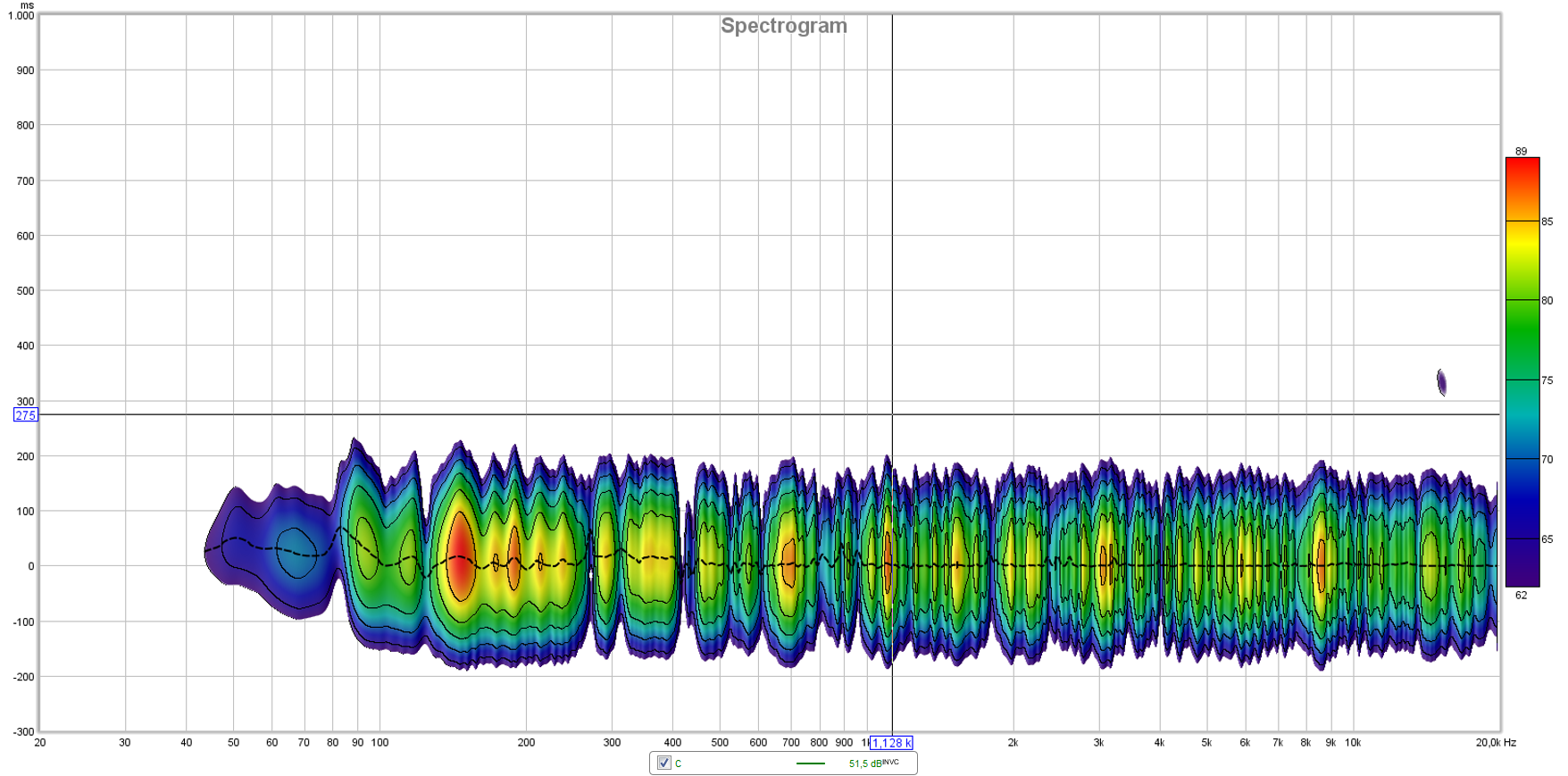

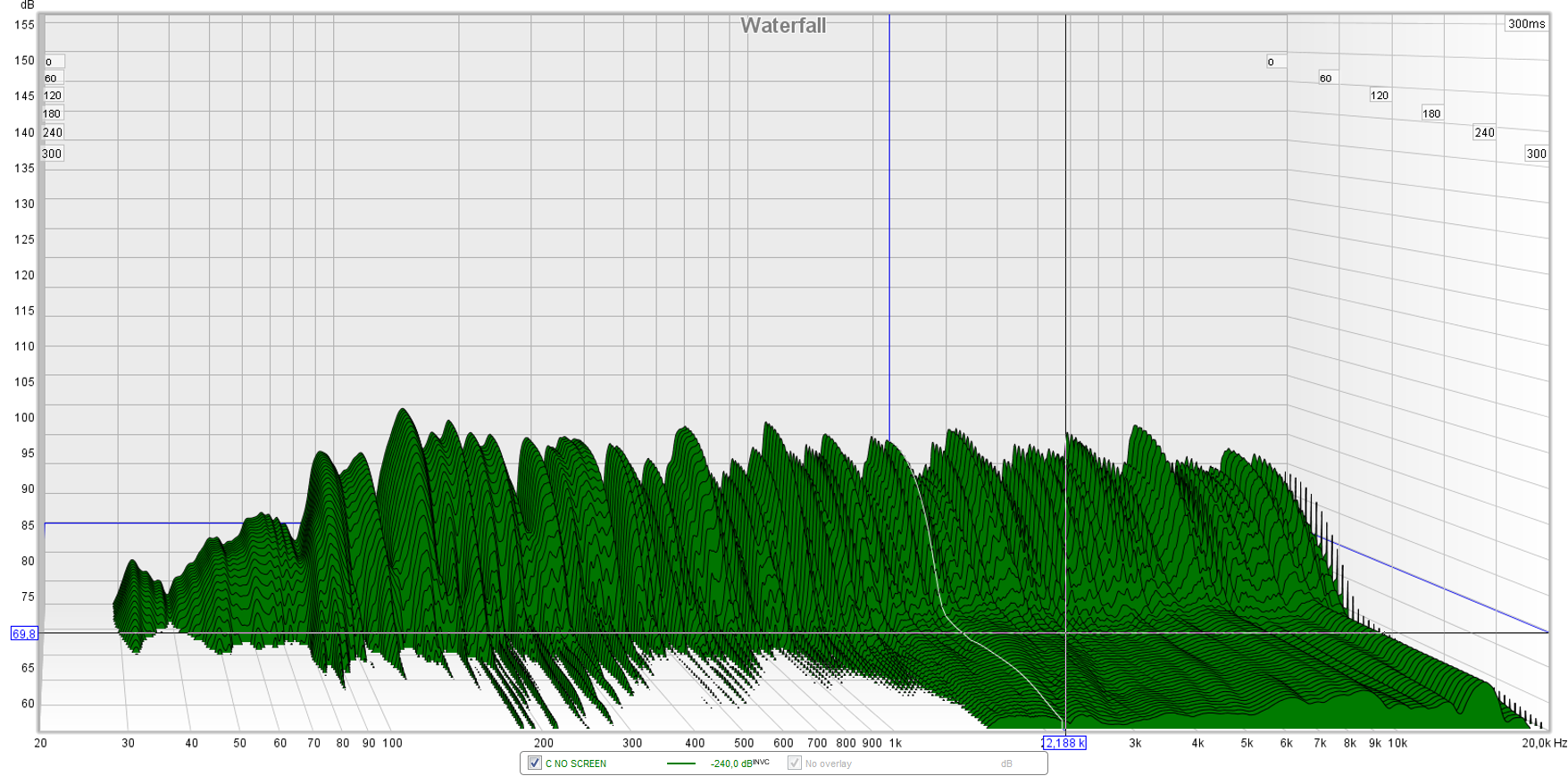

1/6 smoothing βάλε όχι 1/3
1/3 είναι το σωστό, δεν έχει νόημά Να δεις εσύ 1/6, ο καλημπρτορας Ναι να το δει, η καμπύλη μας ενδιαφέρει και η 5 η 10db.
Σου έρχεται κ με 1/6;)

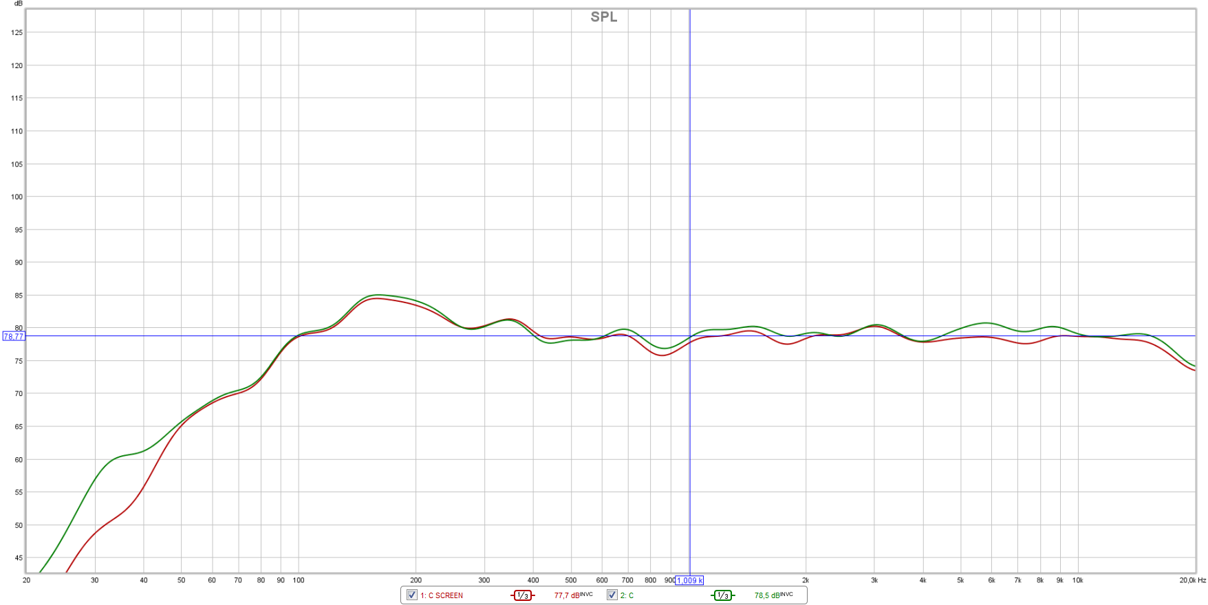

αυριο παραλαμβανω οθονη!
Μια μετρηση με οθονη και χωρις της τωρινης diy δικιας μου οθονης, πρασινη χ, οθονη
αυριο θα δω ποσο κοβει η καινουρια οθονη
