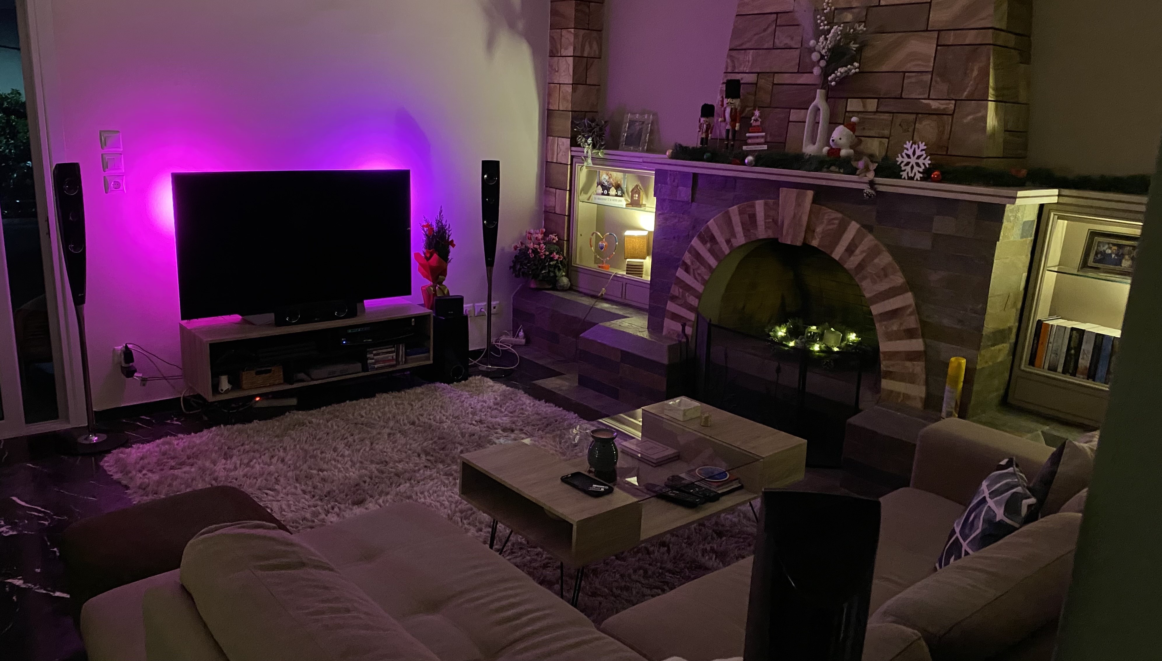

Σε συνέχεια του thread που είχα ανοίξει σχετικά με την επιλογή pro θα σας παρουσιάσω κ εγω τον χώρο μου!!!
Χώρος φυσικά όχι dedicated , αλλά παλαιού τύπου ...ελληνικού σαλονιού με τραπέζαρία κ μπουφέ εντός ....με άπειρα φαγητα κ γλεντια με συγγενείς κ φίλους καταγεγραμμένα στο βιογραφικό του.
Χώρος που προσπάθησα και προσπαθώ με κάθε τρόπο να ευνουχίσω για να χωρέσω μέσα του την τρέλα μου ... και με το μεγαλύτερο αγκάθι αυτού.... το τραπέζι έμπροσθεν μου...αλλά από την άλλη η ύπαρξη του και η ακεραιότητα της θέσης που είναι τώρα , είναι κ αυτό το καταλλητικό στοιχείο που με κρατάει ακόμα παντρεμένο..και προπαντώς ζωντανό....😁...οπότε θα ζήσω μαζί του...ΤΕΛΟΣ.
Τι να τα κάνω μόνος μου όλα αυτά π έφτιαξα χωρίς το έτερον ήμισυ εξάλλου...
Διαστάσεις χώρου : 7 x 4.1 x 3.1

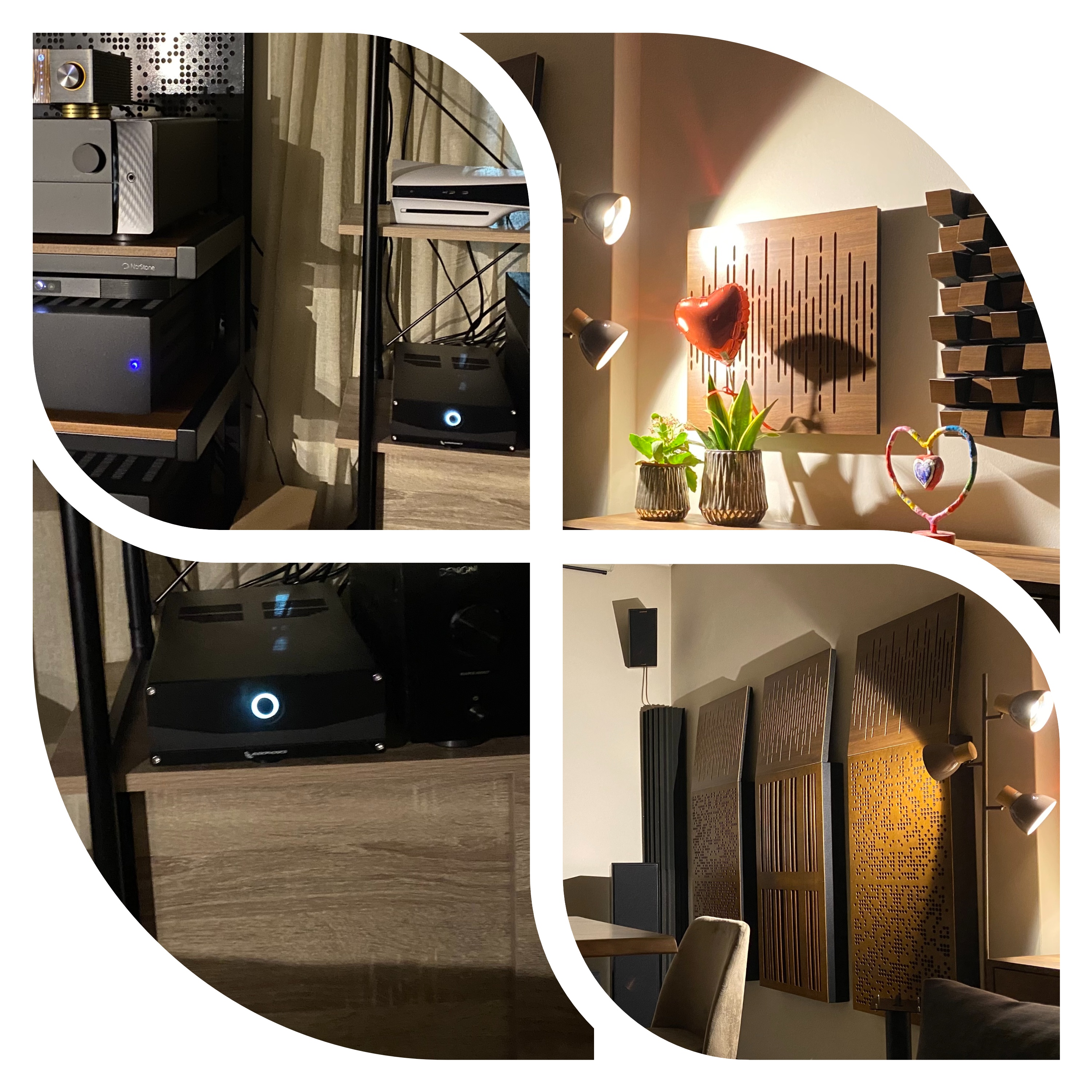

Ο χώρος δέχεται και μια υποτυπώδη ακουστική περιποιηση με πίνακες ζωγραφικής absorbers , Hybrid Absorber and difussers 2 in 1 , γωνιακά bass absorbers 4 κολώνες σκληρού foam ύψους 2 μέτρων και 2D diffusers περιμετρικά μόνο κ όχι ταβάνι εννοείται γιατί είχα ξεπεράσει κατα πολύ την κόκκινη γραμμή με την γυναίκα ... η οποία όμως να σημειώσω με βοήθησε σε κάποια με καθρεπτάκι για την εύρεση σημείων για την τοποθέτηση τους.Ουάου θα πώ....

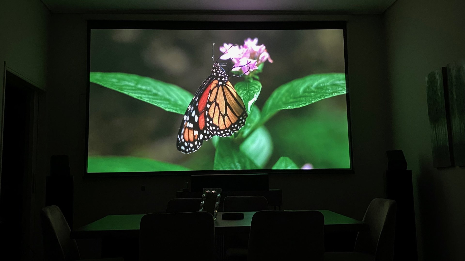

Σε 2 βίντεο όλο το σύστημα , ο χώρος και τα αξεσουάρ γιατί θα γεμίσω posts με pics ... ενώ έτσι καθαρίζω μ ένα!!
Ένα μέρος της καλωδίωσης και των ρευμάτων ανέλλαβε εξολοκλήρου ο αγαπημένος μου κινέζος από το αλι κ τρις αλλι εξπρες μιας και τα θεωρώ περισσότερο jewellery και λιγότερο πως όντως κάνουν κάτι σημαντικό στην αλυσίδα του κάθε συστήματος (προσωπικη αποψη μην με φάτε).
Τα μόνα αυθεντικά είναι η καλωδίωση όλων των ηχείων με καλώδιο QED 40i , RCA QED 40 , 13 στον αριθμό και ένα XLR Chord Clear way Blue.

Πολυ ομορφος ο χωρος σου.
Μπορει να μην βοηθαει η διαταξη και το αποτελεσμα ενδεχομενως να μην ειναι αναλογο του κοστους αλλα δεδομενων των δυσκολιων και των συμβιβασμων που επρεπε να γινουν, παλι καλα.
Το γεγονος οτι ο χωρος ειναι ιδιεταιρα προσεγμενος αισθητικα δυσκολευει την κατασταση γιατι οι περισσοτερες λυσεις που θα μπορουσαν να βρεθουν, μαλλον θα σκονταφταν στο αισθητικο μερος.
Προσωπικα θα εψαχνα να βρω λυσεις που χωρις να αλλαξει η καθημερινη χρηση και διαταξη, στις κινηματογραφικες προβολες να γινεται μια light μετατροπη του χωρου και να μπαινει σε cinema mode.
Αν θα μπορουσε να ξεπεραστει το αισθητικο κομματι της αλλαγης των ποδιων του τραπεζιου με δυο πτυσσομενα ποδια οπως αυτα που βρισκει κανεις σε τροχοσπιτα τοτε για τις προβολες ταινιων θα μπορουσαν να απομακρυνονται οι καρεκλες της τραπεζαριας και να χαμηλωνει το τραπεζι ωστε να μην βρισκεται μπροστα απο τα ηχεια.
Το μεγαλυτερο προβλημα ειναι η μεγαλη αποσταση θεασης/ακροασης που και εκει θα εβρισκα λυση που να μην επηρεαζει την υπαρχουσα διαταξη.
Το σαλονι θα μπορουσε να παταει πανω σε ψευδοπατωμα Laminate 17-20εκ απο το πατωμα (με πετροβαμβακα στο κενο) ωστε να σηκωθει σε υψος και ο καναπες να εκτελει χρεη δευτερης σειρας καθισματων με την MLP σε custom χαμηλη πολυθρονα (η ακομα και καποιο αναπαυτικο πουφ) στα 3.5μ απο την οθονη μπροστα απο τον καναπε εκει που τωρα βρισκεται το τραπεζακι του σαλονιου.
Αλλαγη χρειαζεται και στις θεσεις των atmos ηχειων, τα εμπρος θα ηταν πιο σωστο να βρισκονται τοποθετημενα στο ταβανι περιπου στο υψος του γκρι diffuser και τα πισω, περιπου στο υψος των πλαινων surrounds.

Δεδομένων των συνθηκών έχεις πετύχει κάτι αξιοσμείωτο! :thumbsup:

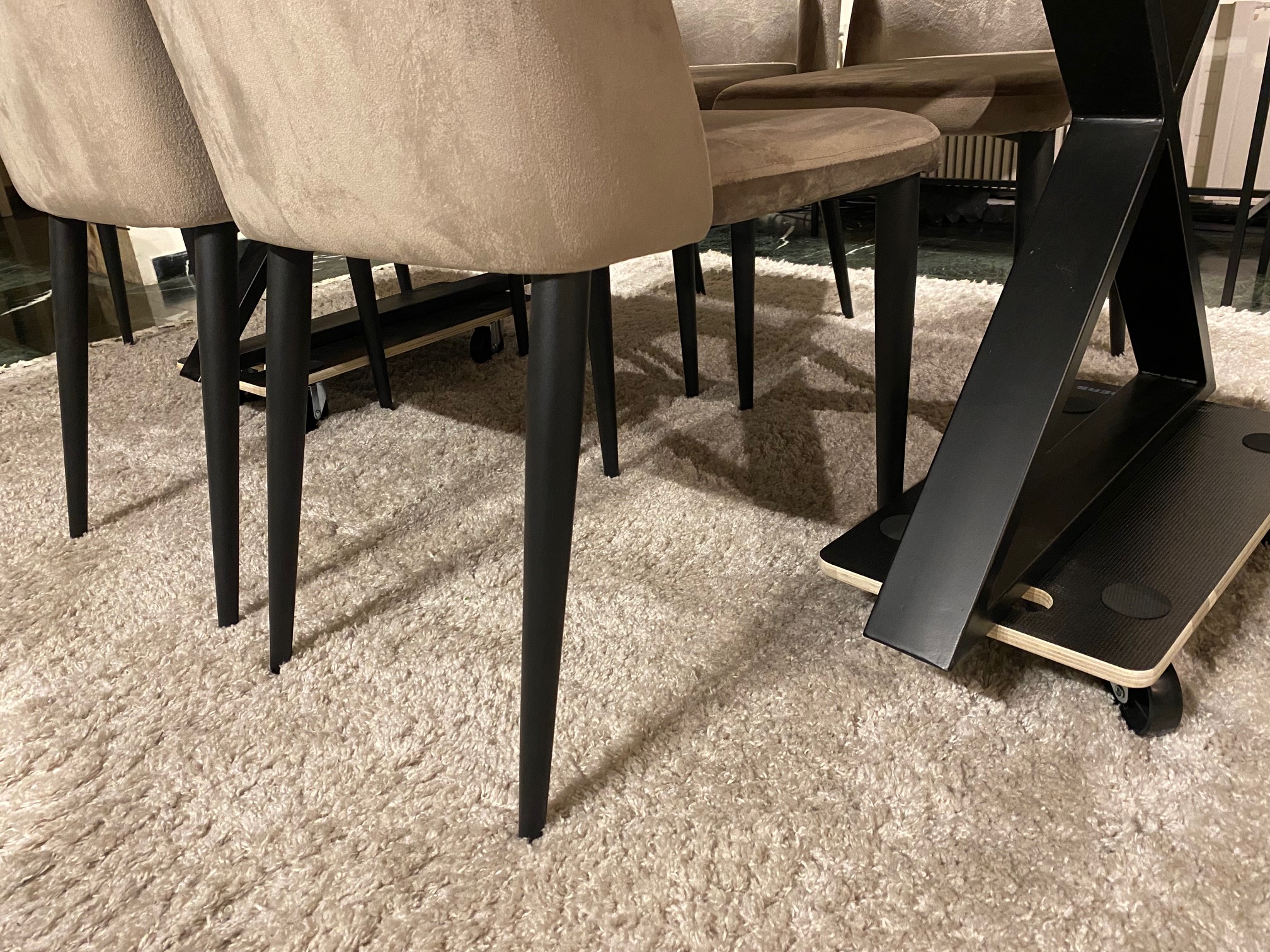

Τι θα έλεγες αν αντικαθιστούσες το τραπέζι σου με κάτι αυτής της λογικής;
Εδώ έχει πάρα πολλές εναλλακτικές:

Σε ευχαριστώ φίλε αλλά και τους υπόλοιπους για το υπερπολύτιμο feedback σας !!
Έτσι πρέπει να λειτουργούν τα φόρουμ όπως και σίγουρα το παρόν η αλήθεια είναι αλλιώς δεν θα είχε κάποιο νόημα απλά ενα ποστ με ενα χώρο και καποια μηχανηματα μεσα σε αυτό..δεν ήταν κ αυτός ο σκοπός...
Έδωσες τρελή ιδέα για το τραπέζι από ένα οικείο σε εμένα περιβάλλον όπως είναι οι κινέζοι κ το aliexpress!! 😁
Θα το ψάξω ενδελεχώς από το λινκ π έστειλες....μακάρι να μου κάτσει!!!:dance2:
Συμβιβασμοί υπάρχουν πολλοί....η κεντρική μου θέαση έχει πλαφονάρει για τα καλά στα 4.2 μέτρα κ δεν πάει χιλιοστό μπροστά..:cry:
Επίσης δεν μπορώ να τραβήξω και τα ηχεία πιο κοντά μου γιατί το κεντρικό θα πέσει κ αυτό πάνω στο μακρόστενο αγκάθι μου με τα 4 πόδια!!!

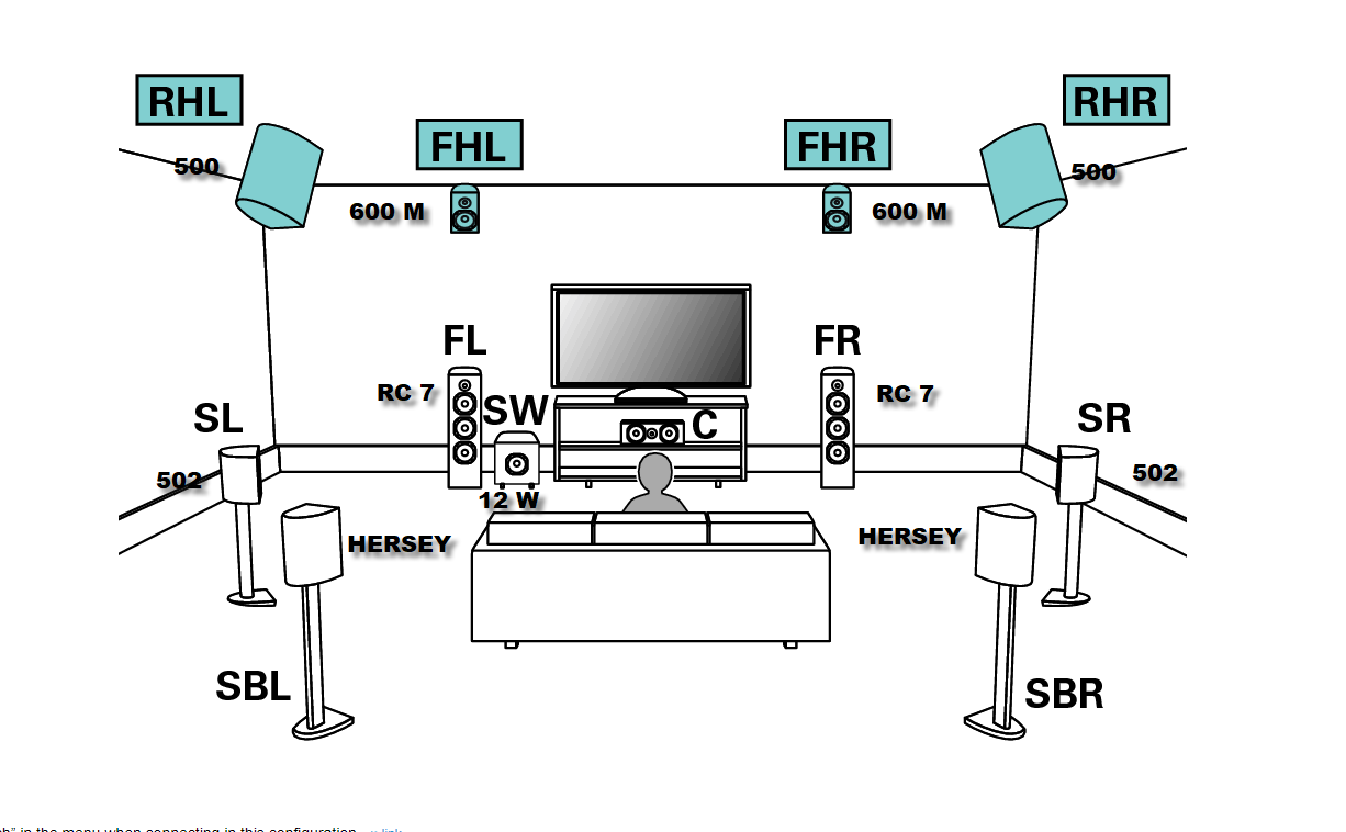

Τέλος τα ατμος καταργήθηκαν πια από το σετ...σαν άτμος. Πρώτα τα είχα αχρηστα να κείτονται στις κορυφές των 8000 και 600 πίσω με αντανάκλαση και καλα από το ταβάνι του 3.10 ύψους...μπούρδες...
Και επειδή στο ταβάνι απαγορεύεται να επέμβει κάποιος παρα μόνο για να αλλάξει καμια καμένη λάμπα στα φώτα... μπήκαν μετα κόπων κ βασάνων στον τοίχο μπροστά...φιου...
Οπότε τα μετέτρεψα τουλάχιστον σε Height για Auro 3D , να πιάσουν τουλάχιστον τόπο με στραμένη την κάνη τους πάλι στην κεντρική μ θέαση και κατ ελάχιστα αλφαδιασμένα με τα μπροστινά Left Right σε ευθεία , το ίδιο κ πίσω.

Η λυση που εδωσε ο Rose.Athens ειναι πολυ καλυτερη. Ακριβη αλλα αξιζει με 1000. Και ειναι και αισθητικα αποδεκτη ενω το αλλο θα μυριζει πατεντα.
Για τα Atmos OK, καλυτερα ετσι παρα καθολου.
Σοκαριστικό εύρημα....Ραγιαδάκος κ ξερό ψωμί....!!!! Πραγματικά φτιάχτηκε για εμένα!!! Βρήκες σε χρόνο dt κάτι που εγώ έψαχνα μέρες επι ημερών.... :drinks::drinks:

Ωραία επίσης ιδέα που δεν είχα σκεφτεί για αυτον τον χώρο...και δεν είχα μάλον σκεφτεί γιατί δεν υπήρχε περίπτωση να μπουν 11 ηχεία κ 4 subs με αυτήν την διάταξη. Σε 5 . 2 σύστημα σίγουρα θα έσκιζε κ θα το έχω υπόψιν μου! :)
Η λύση με το πτυσσόμενο τραπέζι νομίζω αν συμφωνείς κ εσύ μονοπωλεί σαν λύση επί του παρόντος! Θα την ενέκρινες εσυ σαν γυναίκα την λύση του πτυσσόμενου ??? 😁 :lol:
Το πτυσσόμενο τραπέζι είναι μια καλή λύση αν δεν έχεις θέμα με την απόσταση κυρίως.
Σε αυτό που προτείνω αλλάζει ριζικά η χρήση του χώρου οπότε μπαίνουν και θέματα αρχιτεκτονικής οργάνωσης του χώρου στο παιχνίδι. Θα ζούσα χωρίς τα 2 από τα 7 με ένα 5.χ.4 (όπως ζω ήδη δλδ).
