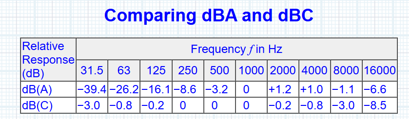

Για να το κλείσουμε στα γρήγορα, το reference είναι κάπου στα 85db μέση, με περιθώριο κορυφών 20db ακόμα. Αλλά dB(C).
