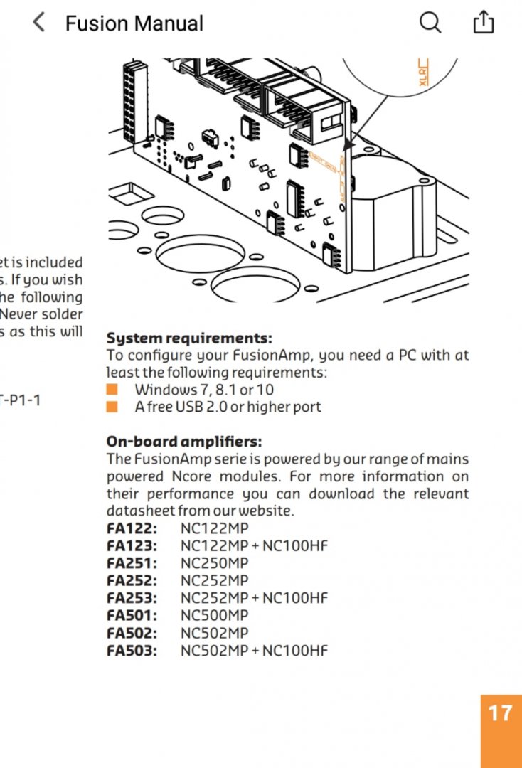

Το 400 στο manual λέει
2Ω - 580 w
4Ω - 400 w
8Ω - 200 w

Δεν είναι, μην επιμένεις. Ξαναδιάβασέ το.
Είναι ο ΜP, I stand corrected. Μου το είχε επισημάνει ο Ζαπ, το ξέχασα. Βέβαια ο ίδιος λέει ότι έχουν ένα πλεονέκτημα. Ωστόσο μέτρουν κατά τι χειρότερα.
