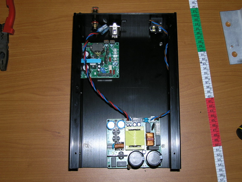

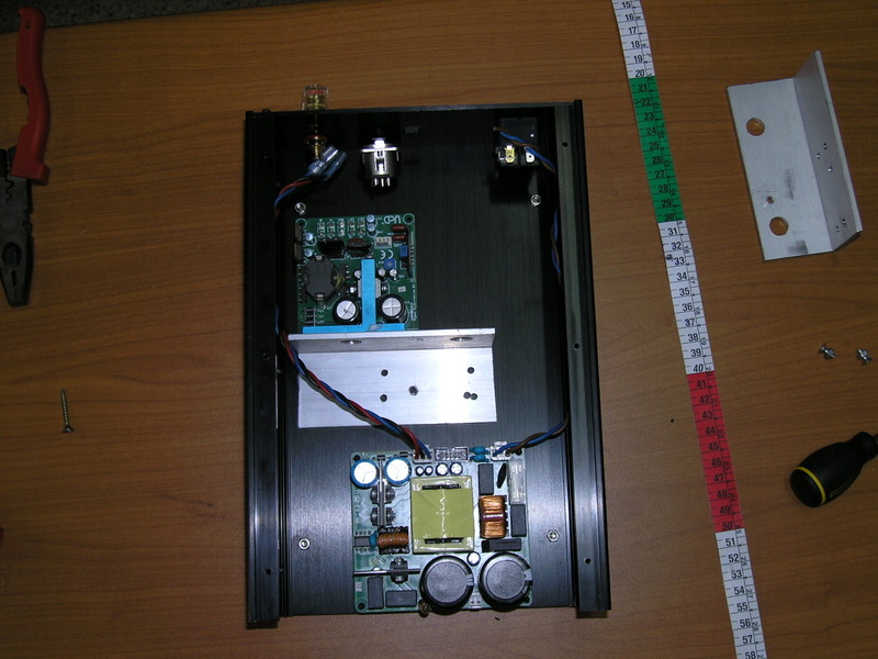

Ανακατασκευη τελικου με το εν λογω μοντουλ.
Απο το παλιο στερεο σασι σε 2 μονομπλοκ.
Το ερωτημα τωρα...........
Ποια απο τις δυο διαταξεις ειναι ποιο σωστη? Υπιαρχει τριτη επιλογη?
Πρεπει να προσεξω κατι αλλο? Παρελαβα απο Farnell διακοπτες on/off για να μην κανουν βολτες τα 220.
Στη μια το μοντουλ θα βιδωθει κατ' ευθειαν στο πλαινο του σασι χωρις ψυκτρα, και στο αλλο στην ψυκτρα.
Τι ειναι καλυτερο? χρειαζεται η ψυκτρα? ή το σασι ειναι αρκετο.

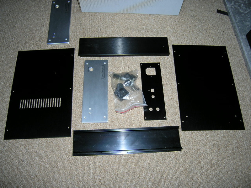

Συμφωνώ με τους προλαλήσαντες αλλα θα πρόσθέσω το εξής, πας σε έναν αλουμινά σε κόβει δυο νέες γωνίες στα μέτρα σου και έχεις πλήρη θωράκιση και ομορφιά επειδή η χιλιοτρυπημένη γωνία χαλάει την ομορφιά!
Πολύ ωραίο το κουτί απο οτο βλέπω έχει χώρο στα άκρα να βάλεις τα καλώδια και να μην φαίνονται κουκλί το έκανες.

O.k........... η δευτερη διαταξη..............οτι πει ο γιατρος.

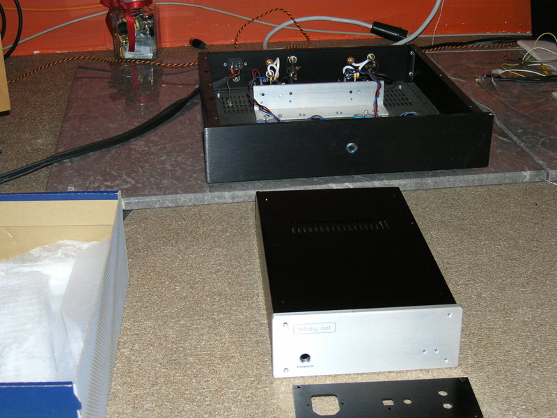

Επίσης, το κουτί σου έχει τρύπες εξαερισμού μόνο στο καπάκι, κι όχι στον πάτο. Ακριβώς κάτω από τις 2 πλακέτες άνοιξε 3-4 τρύπες, ώστε να δημιουργηθεί ένα ρεύμα αέρα για καλύτερη ψύξη.

Ωραια.......θα κανω και τρυπες στο κατω μερος..... κατι αλλο να πρσεξω?

Ειναι ετοιμοι κομπλε και τσεκαρισμενοι. Ειμαι ομως σε διαδικασια αλλαγης χωρου (θα ανοιξω νεο τρεντ) και δεν εχω στημενο τιποτα αυτη τη στιγμη.
Δε νομιζω ομως να υπαρχει διαφορα γιατι και πριν μονομπλοκ (ξεχωριστα τροφοδοτικα) ηταν, απλα ηταν στο ιδιο σασι.
169
62
Σαν μονομπλοκ τους τοποθετείς πολύ κοντά στο ηχείο πλέον και ελαχιστοποιείς έτσι το μήκος του καλωδίου ηχείων. Πολύ σημαντικό.
