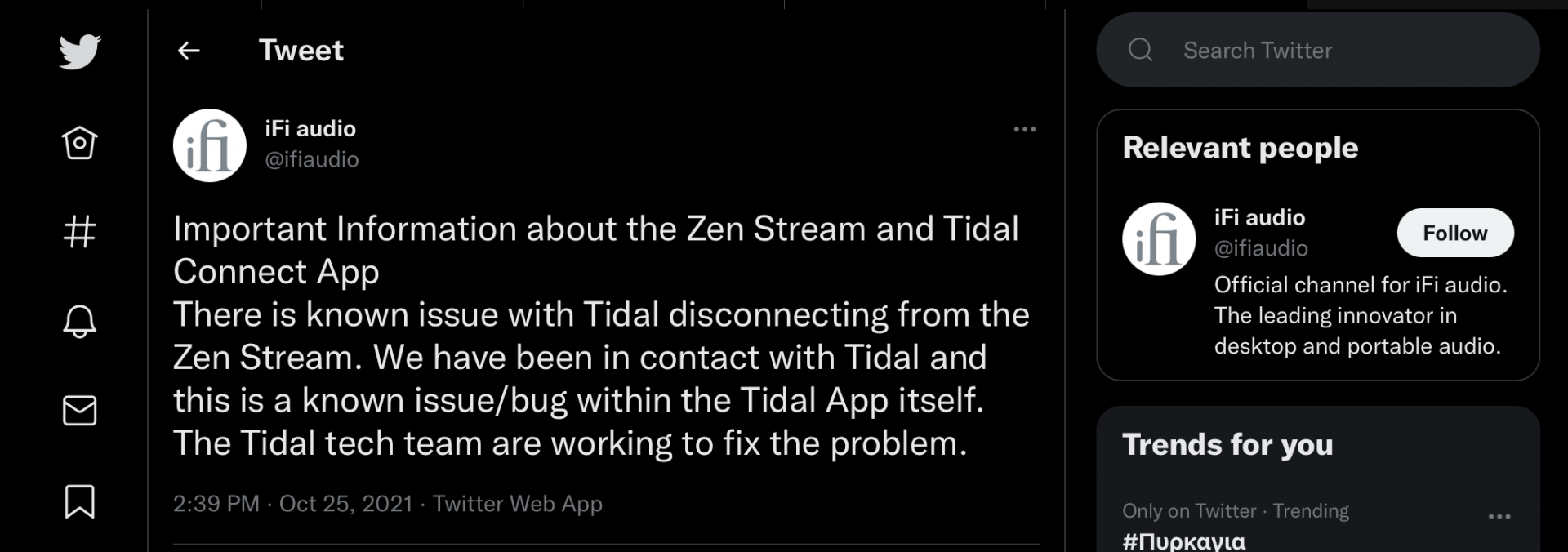

Αυτό είναι από το Twitter τους το 2021, εάν υπάρχει ακόμα όμως το πρόβλημα δεν αναγραφουν κατι
Διάβασα ότι το έλυσαν αυτό, άλλωστε το δικό μου θέμα είναι πρόσφατο. Δεν ξέρω αν φταίει η εφαρμογή ,ή το ifi stremer,ή μπας και το router.Τι να πω
