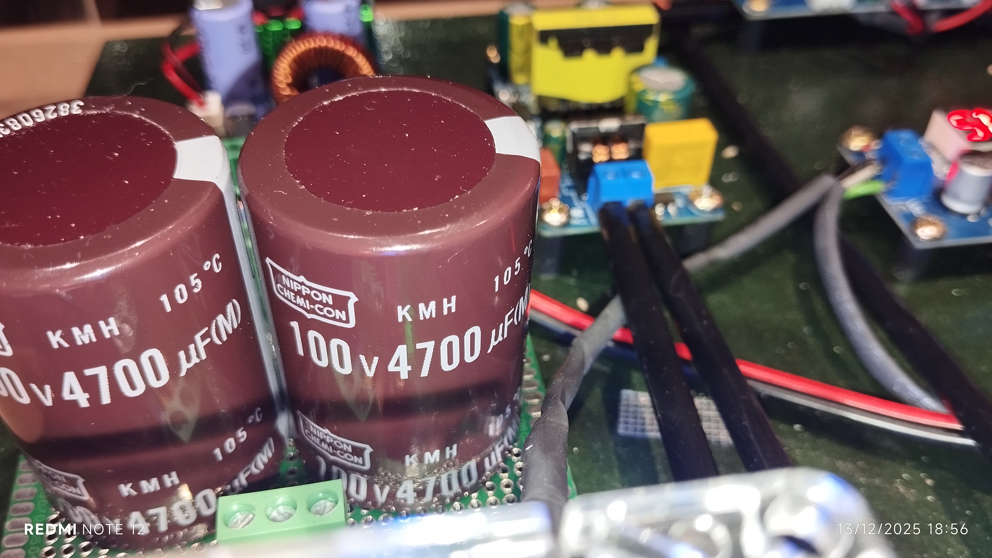

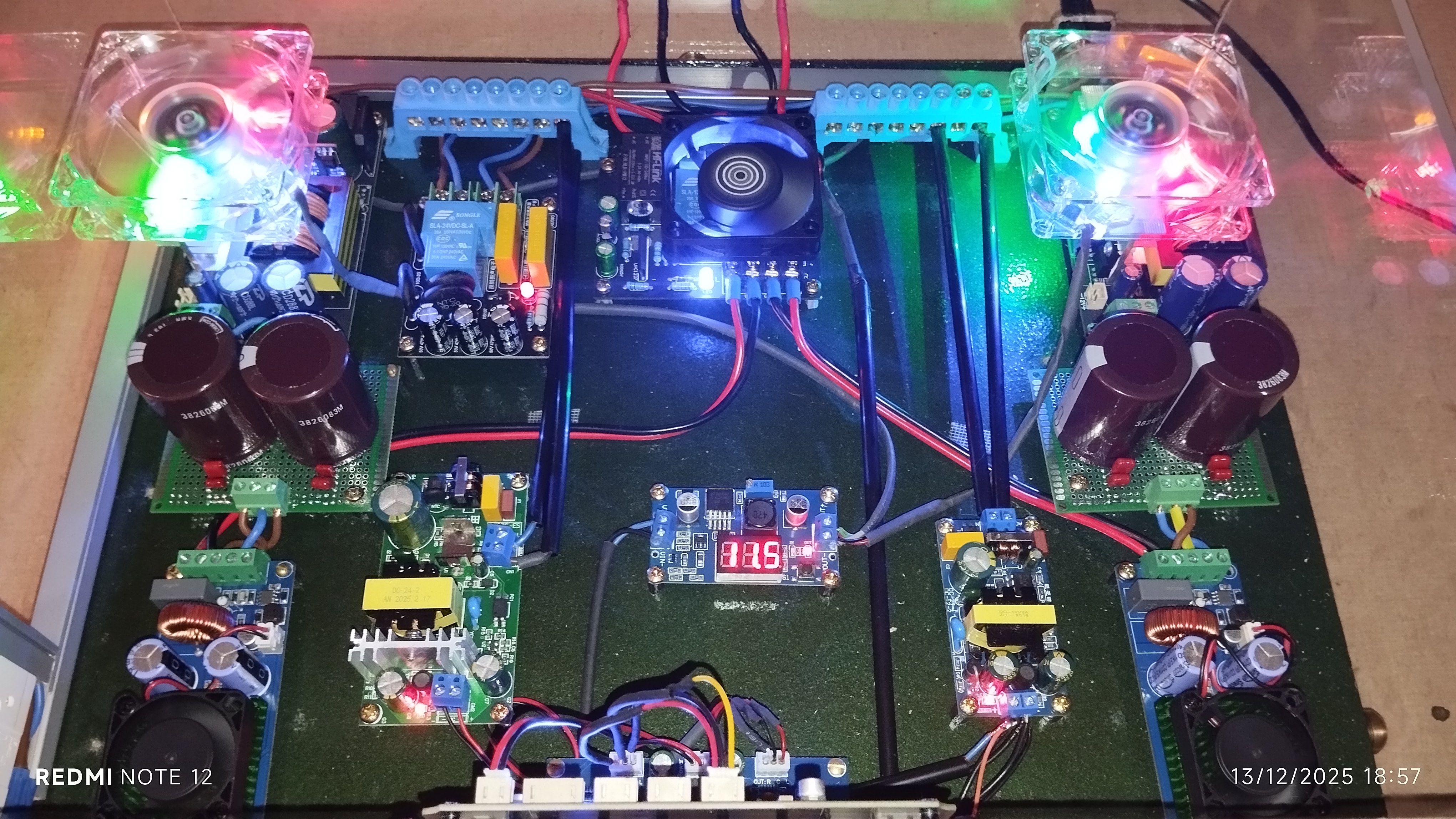

Δωκιμασα την μια εξόδω σε ένα σαμπγουφερ 12" 380Watt που δεν έχει φίλτρο για της χαμηλές αυτό πέζει λέει ο κατασκευαστής έως 500 hz και όταν του έδινα δύναμη μόνο σε μπάσα κάποια στιγμή άκουγα ένα κρ κρ κρ και ο κόνος πηγενε πέρα δώθε και δώθε πέρα,και ειπα Μήπος στεγνώνει από αποθήκη ρεύματος και το ενησχησα με μια αποθήκη .τώρα το τελείωσα μόλις .θα το ξανά δωκιμασω και θα σας πω εντυπώσεις, καλό του έκανα πάντος κακό δεν νομίζω.

Κακό του έκανες. Τα παλμοτροφοδοτικά έχουν θέμα όταν βλέπουν μεγαλύτερη χωρητικότητα στην έξοδο τους, σε σχέση με αυτή που έχουν σχεδιαστεί, και υπολειτουργούν. Το καλύτερο που έχεις να κάνεις είναι να αλλάξεις τους πυκνωτές που έχουν στην έξοδο τους με καλύτερους ποιοτικά, συν τους πυκνωτές στις γραμμές τροφοδοσίας, επάνω στις πλακέτες του ενισχυτή.

Μα και αυτοί στην εξωδω είναι παράλληλα. Και καλή μάρκα .Σε full range ηχείο μια χαρά τα πάει δεν το πήγα στη μέση δεν έχω μεγαλύτερα όλα είναι το καθένα 200watt ,στο σαμπγουφερ εμπενε η προστασία όταν παραμόφώνε γιατί δεν έχει Κρος και παίζει έως 300hz πιστεύω να Έκληνε γι'αυτό.

Τα τροφοδοτικά σου έχουν στην έξοδο πυκνωτές που δεν τους ξέρει ούτε ο θυρωρός στην πολυκατοικία τους.
Είναι εντελώς άλλο τα 470 από τα 4700μF.

Χαχα καλό!! Να αλλάξω και αυτούς ? Και τη να βάλω τη προτηνης?

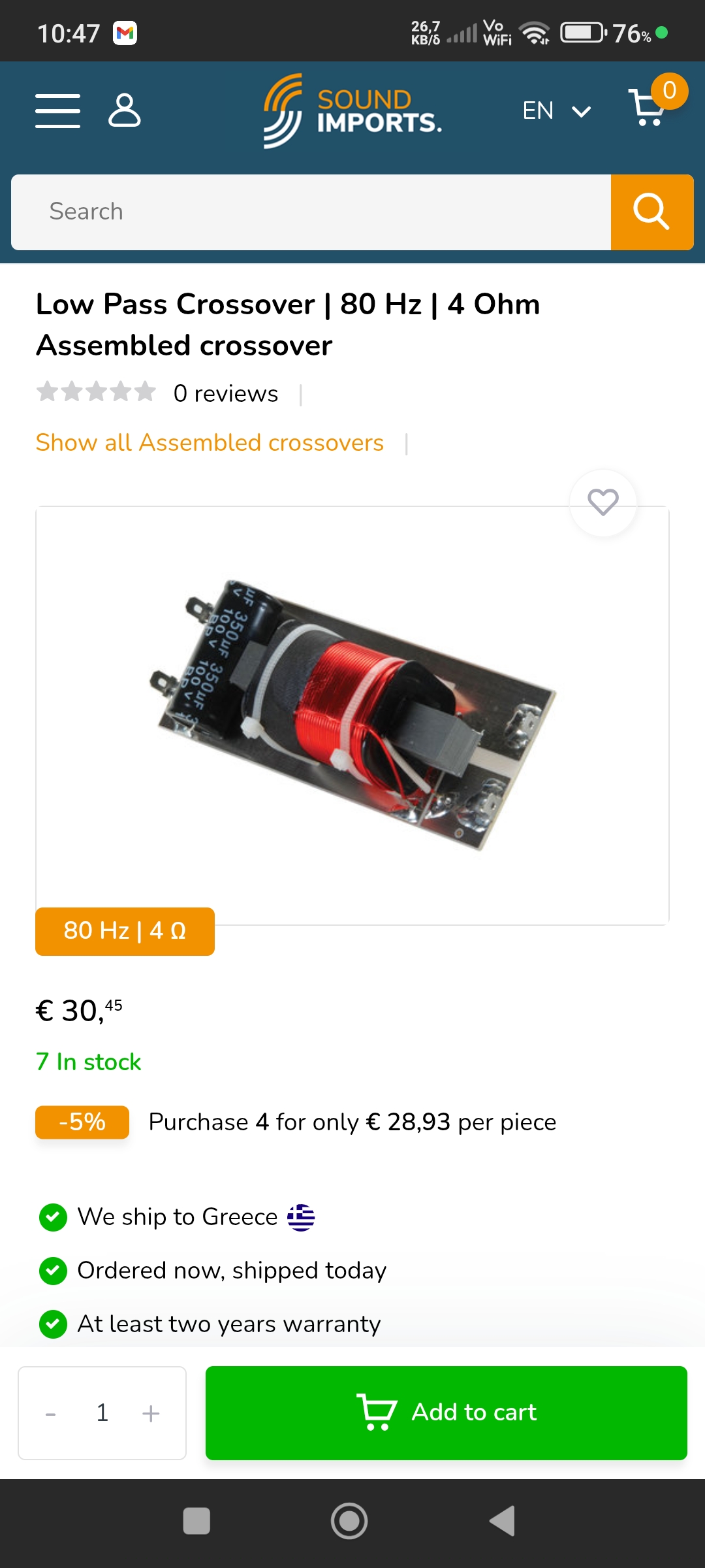

Για το low pass filter ήθελα να γράψω παρήγγειλα τεσπα...

Nippon Chemi Con από την αντιπροσωπεία στο κέντρο της Αθήνα για να είσαι σίγουρος.

Είμαι σχεδόν βέβαιος πως αυτό το τρίξιμο ωφείλετο σε παραμόρφωση του μεγαφώνου, και όχι του ενισχυτή, δηλαδή νομίζω πως είχες υπερβολικές απαιτήσεις από το μεγάφωνο. Μάλλον δεν χρειάζονται αυτοί οι πρόσθετοι πυκνωτές, που άλλωστε είναι πολύ μεγάλοι για παλμικό τροφοδοτικό.

Ίδιες τιμές για τα mf ? Τα volt οκ 100.

Παραγγληλα το low pass για να δούμε θα φτιάξει κάτι ακόμα καλύτερα? Πιστεύω πος ναι.

Ίδιες χωρητικότητες και τάσεις λειτουργίας.

Έβαλα πριν λίγο τα δύο Technics SB-3670 πολύ δυνατά και με πολλά μπάσα όσα μπορούσαν να βγάλουν....και τα έβγαλαν και δεν Έκλεινε ο ενησχητης μια χαρά!!
Πρέπει να έχει δίκιο ο Κώστας για το γουφερ του σαμπ από 20 έως 300 hz που λένε τα specs του έδωσα εγώ πάλι πάρα πάνω hz οπότε θα παραμόρφώνε, όταν θα βάλω το low pass filter 80hz θα το δοκιμάσω και θα σας πω εντυπώσεις.

Αυτό που μάντεψες συμβαίνει. Οι ενισχυτές αυτοί έχουν περιορισμένο ρεύμα και δεν μπορούν να ελέγξουν μια μονάδα χαμηλών, ιδίως όταν το μουσικό πρόγραμμα είναι απαιτητικό.
Η συχνότητα των 500 Hz που αναφέρεται στα χαρακτηριστικά του sub είναι εντελώς στο περίπου και δεν έχει σχέση με το γεγονός.
Το φίλτρο που λες να βάλεις, που υποθέτω πως θα είναι δεύτερης τάξης, θα κάνει τα πράγματα χειρότερα και θα χάνεται ο έλεγχος νωρίτερα. Αυτό θα γίνει γιατί θα χαμηλώσει η εμπέδηση του συστήματος.

Για να οδηγήσει συνηθισμένα ηχεία με ήπια εμπέδηση είναι μια χαρά.
Αν είχες σκοπό να οδηγήσει subwoofer δεν...

Για full range θα το έχω . Απλά έκανα έτσι μια δοκιμή στο σαμπγουφερ.
