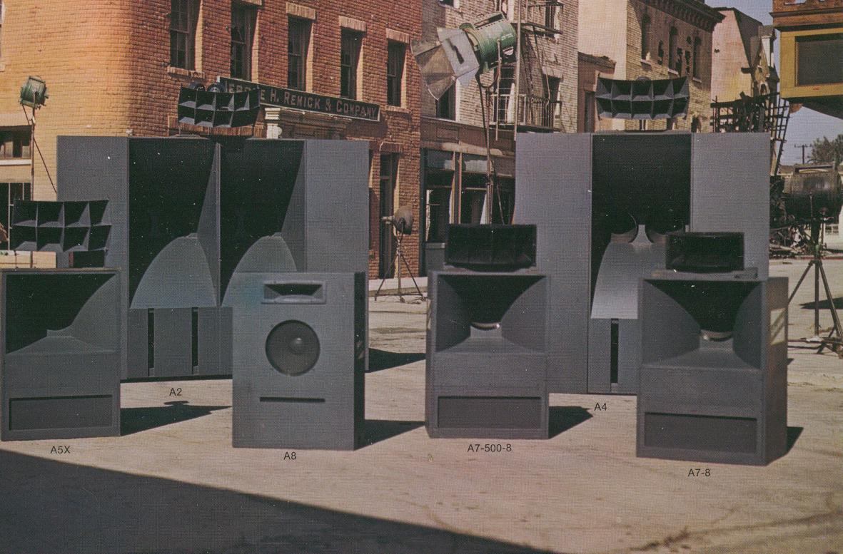

ηταν pa καμπινες στα οποια προτεινε μεγαφωνα για αυτες. στα μαγαζια τα ειχαν σαν μπασοκαμπινες ... μεσαιομπασοκαμπινες μαλλον...αλλα πολλα μαγαζια τα κανανε φουλ ρειντζ οπως εγω. ''εκτεθειμενες'' κορνες εχουν πολλα ηχεια σινεμα ακομα και σημερα... κατι που ξεκινησε η altec lansing πολλες δεκαετιες πριν με τα VOTT ( voice of the theater ) που επεισης τα δουλευαν και σαν PA γενικα... μια εφαρμογη τους πχ ηταν και στο WOODSTOCK

Επαιρνες τις μπασοκολωνες και ξεκιναγες απο επανω τους το κτισημο,τεραστιες κορνες μεσουψηλων,σουπερ τουιτερ και χρημα να ειχες να εριχνες.
Μια ντισκο με τα σπουδαιοτερα "κτιστα" jbl στην Ελλαδα ηταν η bora bora.
Εκει να δει τι ειχε κανει ο ανθρωπος!!!!
