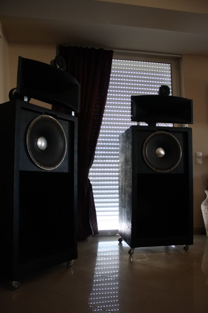

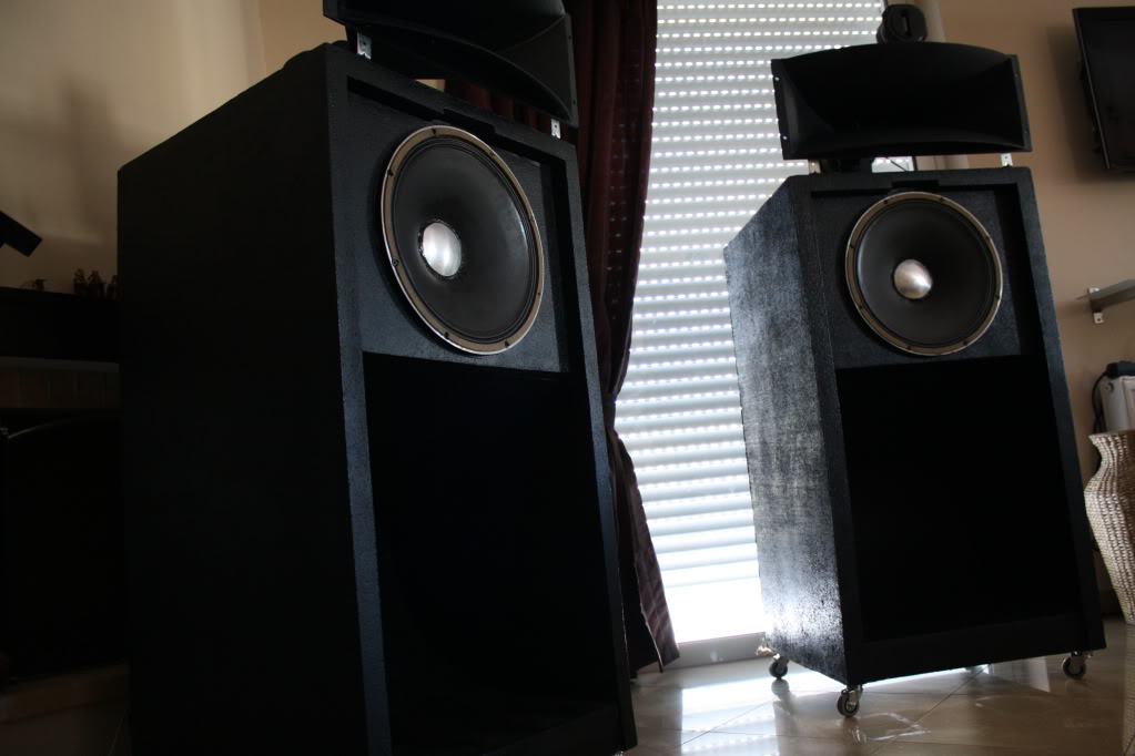

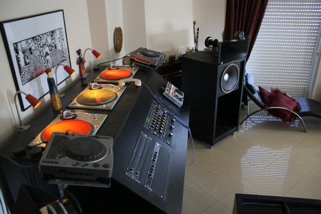

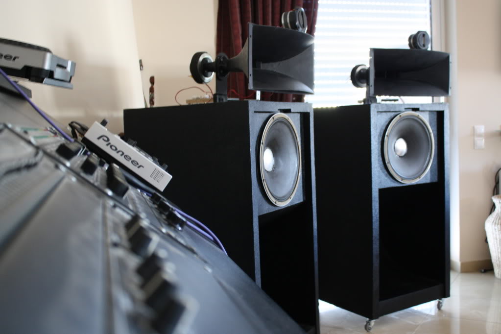

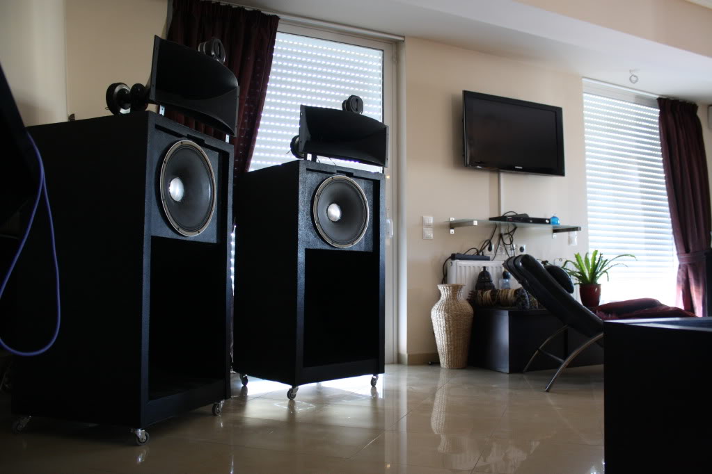

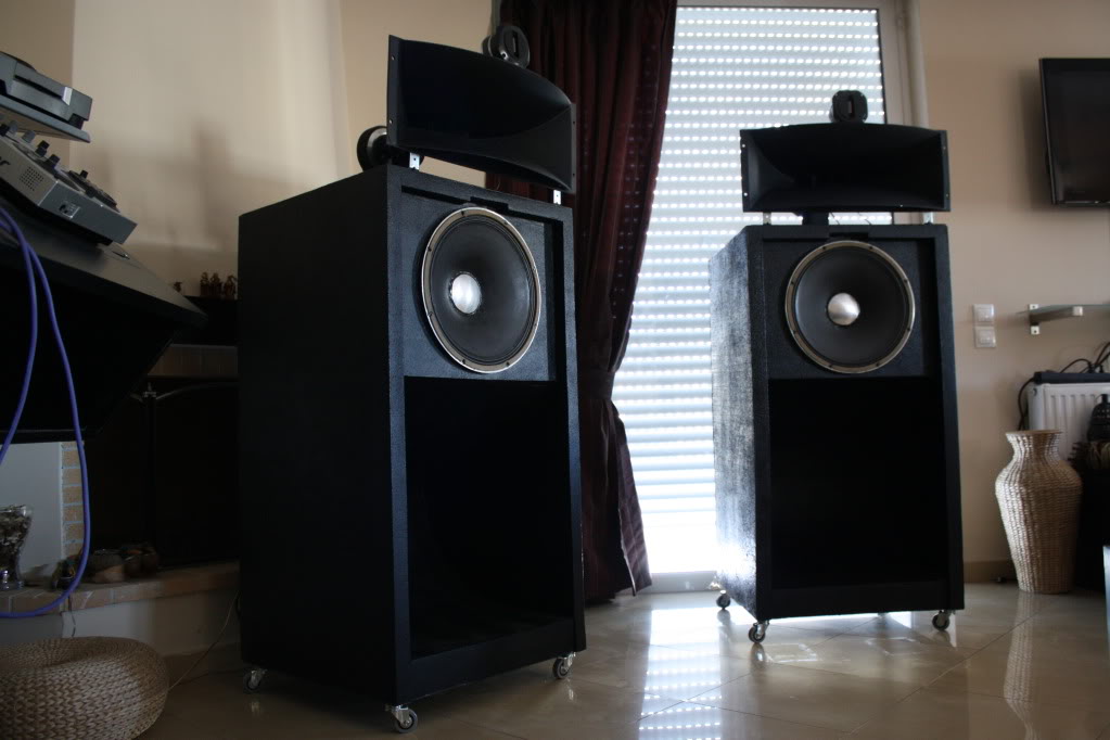

Μετα απο πολυ ψαξιμο και αλλο ψαξιμο και αλλο ψαξιμο καταφερα σχεδον να ολοκληρωσω τα JBL μου ... Eχουμε και λεμε! Τα γουφερ..μαλλον μεγαφωνα, ειναι τα JBL 130 .. γνωστα για το μεγαλο (ως τεραστιο ρειντζ τους). Τα προτιμησα σε σχεση με ενα ξερο γοοφερ και λογω του οτι μπορω να το παιζω οπως θελω απο το ηλεκτρονικο κροσοβερ μου αλλα και λογω της βιντατζ εμφανισης :114: ... Το ποιο συνηθες για αυτα τα ηχεια γοοφερ ειναι το 2225 που εχει ακριβως ιδια χαρακτιρηστικα και βατ αλλα μικροτερο ρειντζ... το 2226 δεν το προτιμησα λογο των πολλων του βατ...

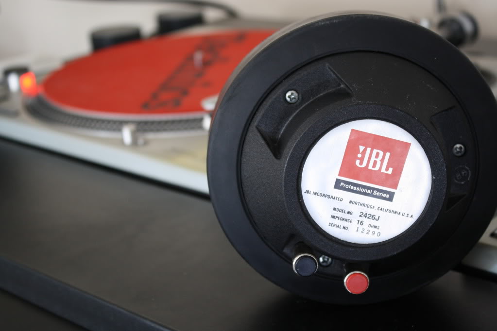

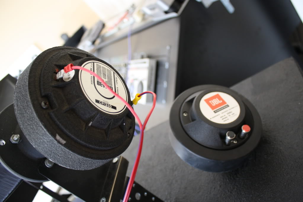

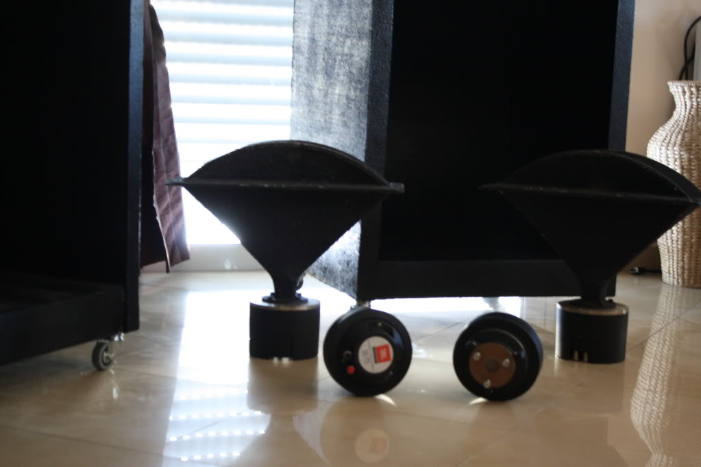

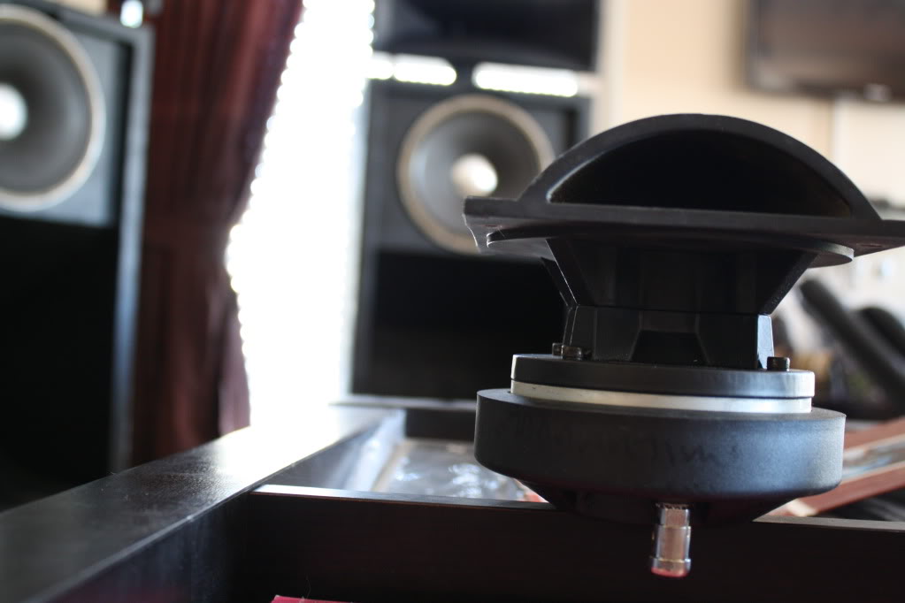

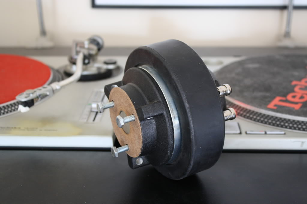

Τωρα για τις κορνες τα ντραιβερς για την ωρα ειναι τα beyma cp 350... η πρωτη βερσιον ομως... χαρακτηρισμενο σαν ενα απο τα καθαροτερα ντραιβερ μιας ιντσας που εχουν κατασκευαστει ποτε! παρ'ολα αυτα συντομα θα αντικατασταθουν αφου ειδη υπαρχουν με τα JBL 2426j αλλα με αλλαγμενα διαφραγματα με αλλα των 8ohm αντι των 16 της J. Tα χωνια ειναι αρκετα σπανια και ειναι της VITAVOX. Στα tweeter και παλι προσωρινα υπαρχουν τα beyma cp 21,ομοια με τα αντιστοιχα σλοτ της jbl, αλλα συντομα και αυτα θα αλλαχτουν με τα jbl 2404...ταυτοχρονα με τις κορνες.
τα ηχεια οδηγουνται απο το ηλεκτρονικο κροσοβερ της dbx , 223xl το οποιο στο στερεο μοντ ειναι 2 δρομων οποτε στη γραμμη για τις κορνες γινεται σπλιτ και οδηγουνται και τα tweeter μαζι με ενα ρεζιστορ σε καθε tweeter των 1.1 mf... θα ηθελα εδω να ρωτησω αν μου προτεινετε καποια αλλη λυση σε χωρητικοτητα για τα tweeter!... επισης στις κορνες για ασφαλεια υπαρχουν και εκει πυκνοτακια των 3,5 αν θυμαμαι καλα. και επειδη τα λογια ειναι φτωχια... να μερικες φωτο!

Μπραβο Νικο!
Εξαιρετικα!!
Εχεις εξελιχθει σε "μεγαλο κατασκευαστη" βλεπω! με πολυ ορεξη κ πολυ καλο αποτελεσμα!
:116::116::116:
αντε παμε!!

Νίκο, να σε ρωτήσω κάτι άσχετο (ο άσχετος)? Τα ροδάκια έχουν φρένο? Γιατί με τέτοια μεγάφωνα και μάρμαρο κάτω πρέπει να κόβουν βόλτες.
Great job! :444:
1.845
1.544
Απάντηση: JBL 4530 - ΕΝ ΖΩΗ ΜΕΤΑ ΑΠΟ 30+ ΧΡΟΝΙΑ
οχι δεν εχουν φρενο αλλα δεν πανε πουθενα τετοια γομαρια! Να σημειωσω πως τα enclosures ειναι γνησια 4530 που τα ειχα βρει σε κακη κατασταση... και καταφερα να τα μαζεψω οσο μπορουσα. εξαλλου δεν ειμαι επαγγελματιας στο θεμα :)

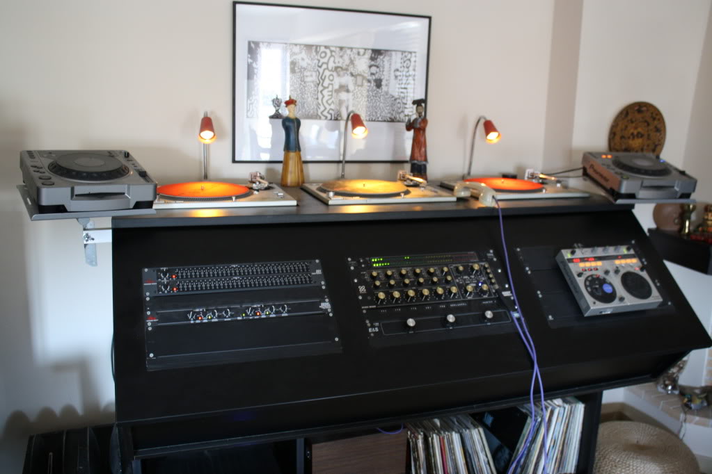

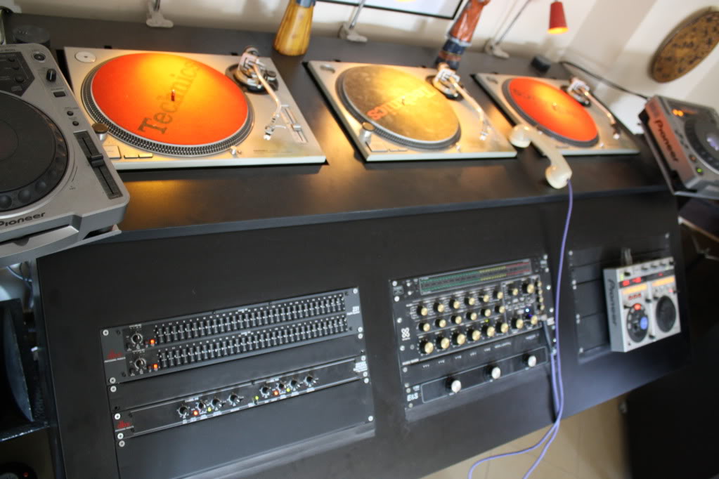

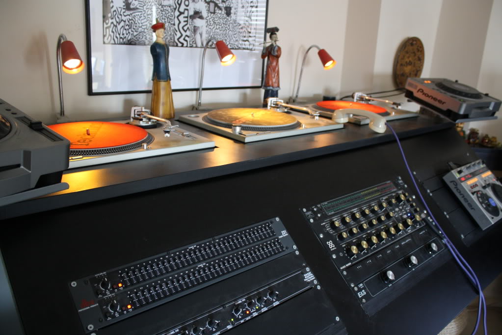

μπορείς να βάλεις τα sl1200 μια φώτο να πάρω μια ιδέα για το έπιπλο γιατί ψάχνομαι για το πώς και που θα βάλω τα δικα μου.
Ευχαριστώωωω
Βάλε και μια πανοραμική του ΦΟΒΕΡΟΥ SET UP!!! που έχεις φτιάξει.

φυσικα ! να σου πω επεισης πως το dj booth το πουλαω (χωρις τον εξοπλισμο βεβαια ) λογω κατασκευης νεου - σε λιγο ανεβαζω μερικες φωτο

το νεο dj booth θα εχει μεγαλυτερο μηκος λογο της τοποθετισης ενως reel to reel για τις εγγραφες μου, θα ειναι σε str8 γραμμη, αλλο χρωμα και πολυ πιθανο να μπει και 4o technics για καποιους συγκεκριμενους λογους.

Προς το παρων αυτα τα ηχεια δεν ειναι jbl,οταν γινουν jbl θα δωσω τα ευσημα στον φιλο.
Λυπαμαι που ειμαι σκληρος αλλα ............
1.845
1.544
δεν ειναι jbl ως προς τι? το enclosure και το driver του ειναι jbl. κορνες κλπ ειναι εξτρα αλλα σαν jbl 4530 εννοουμε την καμπινα καθε αυτη.
