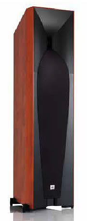

Απάντηση: JBL ES 100 VS JBL STUDIO 190
Εκτός αυτού, για κάποιον αψυχολόγητο λόγο...
καθόλου "αψυχολόγητο" λόγο.
ο λόγος είναι απλός, για την βελτίωση της εμφάνισης, και οφείλεις να ομολογήσεις πως είναι κλάσεις ομορφότερο, υψηλότερης "αισθητικής", από το μπανάλ ES100:
Ρε γιατρέ, ακόμα κι εγώ που τα βλέπω εκ των έσω, δεν μου ήρθε στο μυαλό το life style.
Aν και η JBL είναι περίεργη σ αυτά.
Απ τη μια βγάζει τα studio 190/180/120 που θεωρούνται όμορφα και life style ηχεία και απ την άλλη παρουσιάζει την αμφιλεγόμενης εμφάνισης σειρά studio 5
