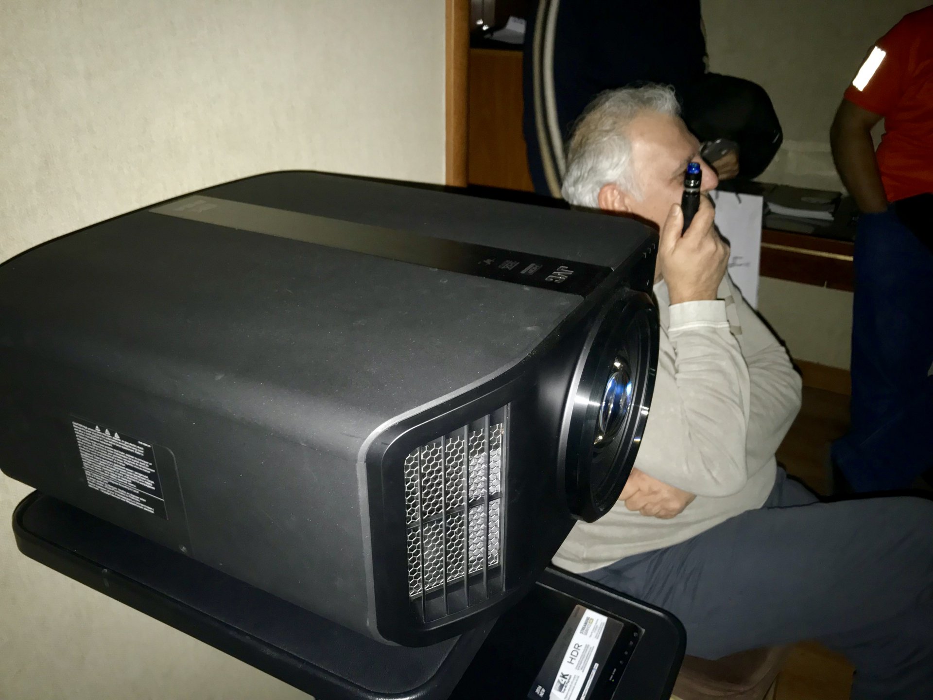

υγ.....επρεπε να μας δειξεις τον Καστρουνη με μεγενθυτικο φακο :lolsign:
