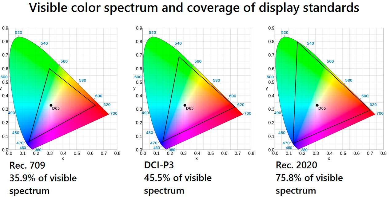

Ούτε οι τηλεοράσεις δε καλύπτουν το χρωματικό τρίγωνο, ούτε οι περισσότεροι προβολείς.
Στους προβολείς, απ'οσο ξέρω, τις καλύτερες επιδόσεις επί του χρωματικού τριγώνου τις έχουν οι δύο μεγάλοι jvc.
Ο νέος Samsung the premier . Ααυτό το μοντέλο που ανεβασα στο youtube.
8.066
6.077
Ο Samsung προβολέας το υπερκαλύπτει
Νομίζω είναι ο μόνος.
Ο N9 νομίζω είναι στο 99%

Όχι Μάκη, δεν ισχύει. Ο Samsung καλύπτει όλο το 2020. Ο jvc το dci .

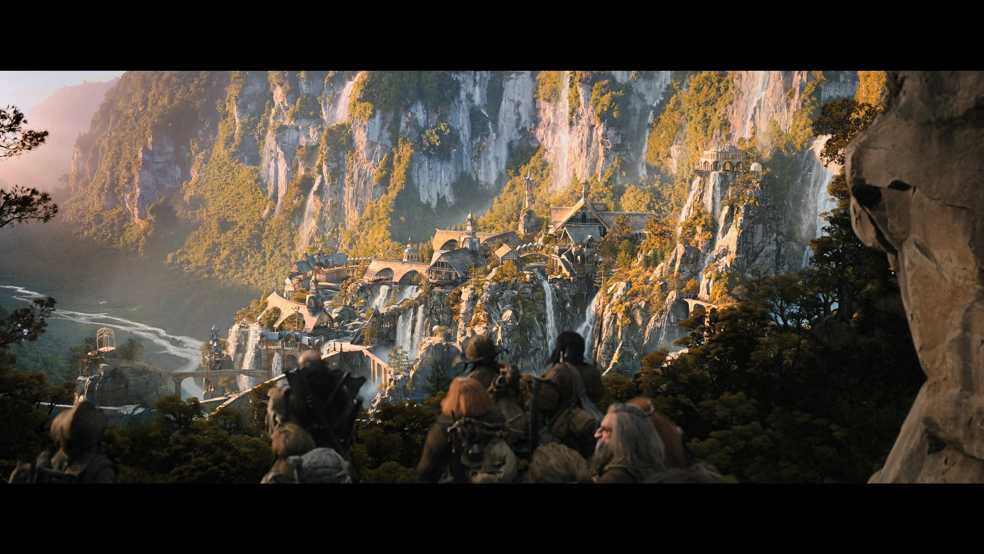

Παίδες όταν βρω χρόνο και διαθέσιμο υπολογιστή (το webex μου μέσα-τρεις υπολογιστές στο σπίτι!!!) θα γράψω κι εγώ.
Για την ώρα, επειδή τα πολλά λόγια είναι φτώχια, επισυνάπτω ένα screenshot απο hobbit σε madvr με τον jvc μου.

Μιλουσαμε για τρίγωνο 2020 το οποίο υπερκαλύπτει μόνο ο Samsung. Είναι διαφορετικό απ το dci τρίγωνο που είναι υποκορεσμενο . Ο jvc καλύπτει το 99% του dci, αλλά νομίζω αυτό είναι κάτω απ το 80% του 2020.

Αν εχετε λιγο χρονο σχολιαστε λιγο αυτο που λεει ο κυριος στο 7.20 . . Πανω στο θεμα αν καλυπτεται πληρως το ευρος του τριγωνου απο επαγγελματικα monitors, με αφορμη το review του The Matrix.
Όπως φαίνεται στο 1:20 του video, το mastering display είναι πιθανότατα το Sony που μας έδειξε ο Μανώλης.
Αν ακολουθήσεις το link θα διαβάσεις ορθά κοφτά και στο pdf και κάτω απ' το True Colors:
Note: BVM‑HX310 does not cover the ITU-R BT.2020, S-Gamut/S-Gamut3 and S-Gamut3.cine colour space in full.
Εύλογα ρωτάει κάποιος πως διάολο έβαλαν πληροφορία στα όριο του 2020 χωρίς να μπορούν να τη δουν στο mastering monitor;
Θα σου απαντήσω ως εξής; Ε και; Η πρώτη φορά θα είναι; :roflmao:
Το mad max, που είναι ταινία αναφοράς, έχει σκηνές που το φωτεινότερο pixel ξεπερνάει τις 9900 nits!!! Δεν υπάρχει φυσικά τέτοιο mastering monitor.
Προφανώς όταν μελλοντικά τα displays θα μπορούν να παίξουν σε τόσο διευρυμένο τρίγωνο να είμαστε σε θέση να αξιοποιήσουμε το μεγαλύτερο color volume.
Για την ώρα βρήκες ταινία για να δει ο Giovanni στον Samsung.:drinks:
.....και 109% του τριγώνου 2020 παρακαλώ....
