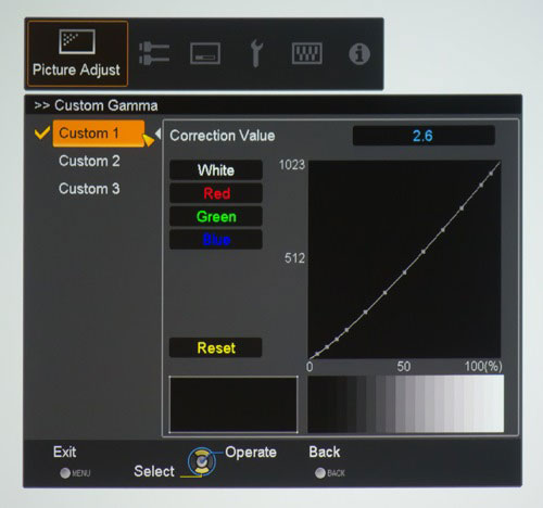

Ο 900 έχει αρκετά καλύτερο μαύρο. Αν δεν με πιστεύεις, η γνώμη του ειδικού ίσως σε πείσει. Το αποτέλεσμα είναι μεγαλύτερο contrast μέχρι και 25%) και πιο φυσικές διαβαθμίσεις χρώματος και κλίμακας του γκρι. Κάπου σε ξένα φόρουμ κυκλοφορεί ένα συγκριτικό μεταξύ του 70 και του 90.
Τα μοντέλα του 2014 έχουν αρκετά μπιχλιμπίδια, περισσότερα presets, αλλά τους λείπει το βασικότερο που είχαν τα μοντέλα του 2013. Η ρύθμιση του gamma και του grayscale σε πολλαπλά σημεία. Το διάγραμμα που ακολουθεί είναι απ' τον 35άρι. Επιτρέπει την ρύθμιση της κλίμακας του γκρι σε 12 σημεία. Στα μεγαλύτερα μοντέλα (55,70,90) υπάρχει και cms. Δυστυχώς στα μοντέλα του 2014 η ρύθμιση του grayscale μπορεί να γίνει μόνο σε 2 σημεία.
