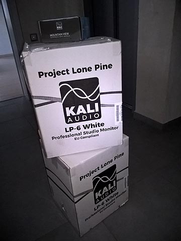

Η πρώτη εντύπωση είναι ότι δεν φυσάνε και ότι ακούγονται εντυπωσιακά. Το φινίρισμα μπροστά είναι εντάξει, αλλά το κουτί είναι μελαμίνη άσπρη σαγρέ, που φαίνεται σαν φτηνό ντουλάπι μπάνιου. Πρέπει να υπάρχει κάποια ενίσχυση εσωτερικά στην περιοχή του γούφερ, η οποία τσιτώνει το κουτί, είναι ορατό στο ένα από τα δύο ηχεία. Αυτό που είναι πολύ βολικό και όμορφο είναι το MV-BT. Λατρεύω το τεράστιο ποτενσιόμετρο με το μπλε φως!
Δεν μπορώ να απαντήσω ακόμα αναλυτικά γιατί δεν έχω αρκετά μακριά XLR για να τα τοποθετήσω σωστά. Κι επιπλέον μπήκαν σε χώρο που υπήρχε μόνο ένα BT ηχείο και δεν ξέρω την ηχητική συμπεριφορά του. Πλέον το πισί στέλνει bluetooth στο MV-BT και εκεί είναι συνδεδεμένα τα LP-6. Τώρα πρέπει να λυθεί το πρόβλημα της "παντόφλας" (το 6,5 γούφερ μπορεί να είναι μικρό για τον όγκο του χώρου, αλλά είναι μεγάλο για την εμφάνισή). Και μετά να παραγγείλω βάσεις που να ταιριάζουν με τη διακόσμηση του σαλονιού. Αν δεν λυθεί το πρόβλημα, προβλέπω να καταλήγουν στο γραφείο της δουλειάς! Όχι πως με χαλάει, αφού πιο πολλές ώρες είμαι στη δουλειά απ' ότι στο σαλόνι.
Μου είπαν ότι ο Σταματάκος τα έχει ήδη για τεστ, οπότε θα τα γράψει αναλυτικά.
