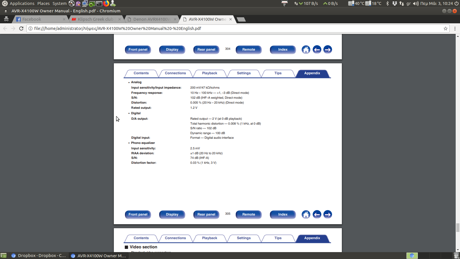

εχεις το manual του ενισχυτη? προς το τελος εχει τα τεχνικα του χαρακτηριστικα, για ψαξου λιγο να μας πεις

Logika (kai σύμφωνα με αυτά που διαβάζω), εφόσον ο ενισχυτης χρησιμοποιείται για live, θα τον έχει στο 1,4 καθότι του δίνει σήμα με xlr...

κατω δεξια ειναι για consumer συσκευες με χαμηλη ταση εξοδου οπως ο av σου, συνδεεις στις rca και το κουμπι στο 0.7 sensivity και εισε ετοιμος...μετα μιλαμε τι και πως...;)
