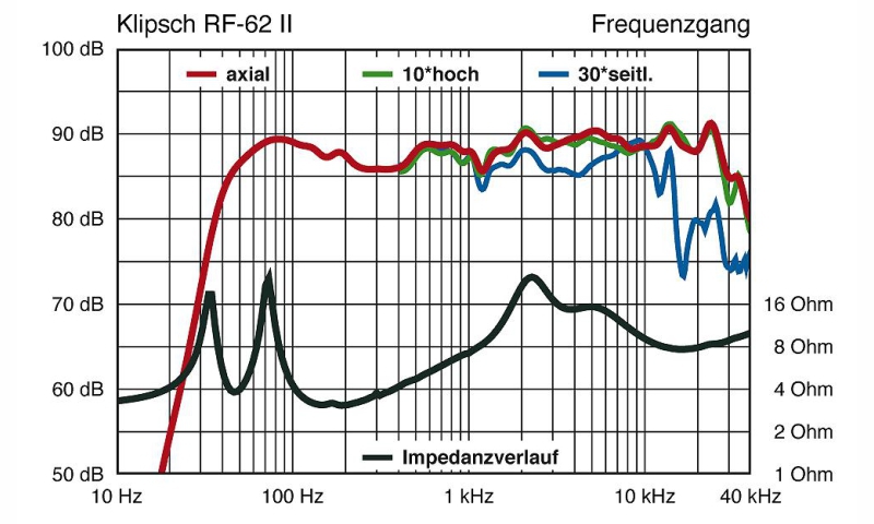

Σχετικά με τα δυναμικά, ο marantz εντυπωσιάζει, o advance ταρακουνάει! Αυτό το +-3db στα 35 hz των rf 62II, είναι πράγματι αυτό που λείπει από ηχεία αντιστοίχου κόστους. Στην κυριολεξία εξαφανίζει το yamaha yst 515 μου.
Και από τα RF 62 λείπουν οι 35 κύκλοι, ασχέτως φαντασιώσεων της εταιρίας, όπως και από όλα τα ηχεία με μετατροπέα 6,5 ιντσών.
Τα έχουμε πει χιλιάδες φορές. Αυτά που ανακοινώνει η kipsch για τα ηχεία της απέχουν πολύ από την πραγματικότητα, ούτε η εμπέδηση είναι τόσο, ούτε η ευαισθησία:
μήπως τα 35 είναι -10db όπως πολλές εταιρίες δηλώνουν και όχι -3? Προφανώς ναι. ¨όσον αφορά την ευαισθησία από πολλούς έχω ακούσει ότι δεν είναι αυτά που δηλώνουν αλλά παράλληλα και οι άλλες εταιρίες το ίδιο κάνουν. τα rp280 που έχω τα δίνει 98.... Σίγουρα παίζουν αρκετά πιο δυνατά από προηγούμενα που είχα.....

Σωστό αυτό που αναφέρεις για τα Klipsch. Η ευαισθησία τους είναι άνω του μέσου όρου που συναντάμε στα ηχεία.
Οι εταιρίες αναφέρουν συνήθως από 1 db έως και 2,5 παραπάνω από ότι ισχύει, ενώ σε κάποιες περιπτώσει (π.χ. Audio Note) πολύ παραπάνω. Δεν έχουν θεσπιστεί ακριβείς διαδικασίες και συνήθως δεν μας πληροφορούν για τον τρόπο μέτρησης που μπορεί να είναι αυθαίρετος, εντός δωματίου, ή οτιδήποτε άλλο.
Τα 35 Hz στο RF-62 είναι γύρω στα -7 db από την μέση στάθμη του.
Το RP-280 είναι 92,5 db ευαισθησίας, με τα -3 db να είναι στους 41 Hz, ενώ ανακοινώνει 32 η Klipsch.
Ένα θέμα επίσης είναι η εμπέδηση. Το 280 πέφτει σε κάποια σημεία στα 3,1 Ωμ, όταν ανακοινώνεται για 8 ωμο.
https://hometheaterreview.com/klipsch-rp-280fa-tower-speaker-reviewed/?page=2
Αυτά ενδεχομένως να οδηγήσουν σε λάθος επιλογή ενισχυτικού έναν κάτοχο τους.
Δεν μπορώ να αμφισβητήσω τα διαγράμματα, όμως:
Πως γίνεται μία καταξιωμένη και σοβαρή εταιρεία να γράφει λάθος στοιχεία: Εδώ το RP 6000F με τα 2 6,5....

Σαν καλόπιστος ενδιαφερόμενος, οφείλω να το πιστέψω. Επαναλαμβάνω τα παραπάνω στοιχεία, αποτυπώνονται στο επίσημο site μιας πολύ καταξιωμένης Εταιρείας.....
Εξ άλλου το βλέπω και στις διάφορες μετρήσεις στον χώρο μου. Το rf κατεβαίνει πολύ χαμηλά, συναγωνίζεται άνετα το sub μου, σας το έχω αναφέρει πολλές φορές.
Έχω αυτή την στιγμή στο χώρο μου ένα ζεύγος Klipsch παλαιότερης εσοδείας με παθητικό ακτινοβολητή.
Τα έλεγε για 94 db ενώ ήταν 91 κάτι, με σκάλισμα έπιασαν 92,5.
Στα στοιχεία που αναγράφει το τέστ, αναγράφεται: On-axis: ±2.4 dB from 37 Hz to 20 kHz (±1.3 dB to 10 kHz)
Αν δεν κάνω λάθος έχομε: +-2,47 db 37hz - 20khz. Άρα στα +-3 db αποκλείεται να έχομε αυτά που αναφέρουν οι προδιαγραφές?
Κάπου κάνω λάθος?
