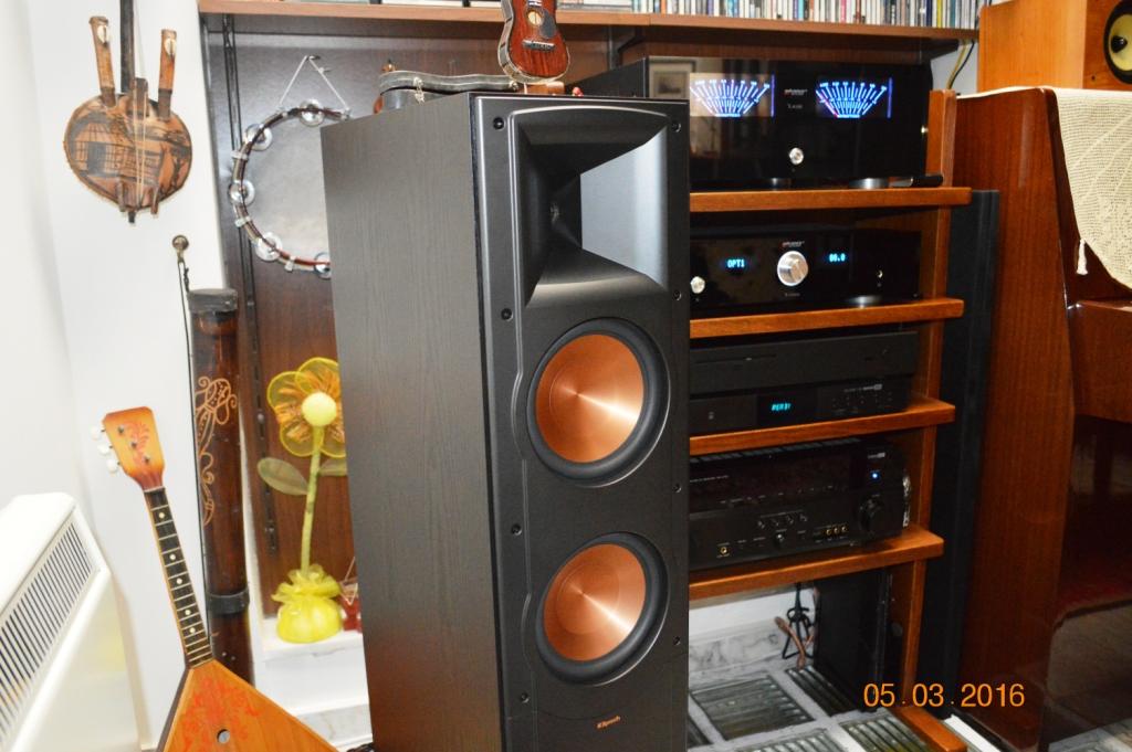

Όχι δεν εννοώ αυτό! Φυσικά και δεν με απασχολούν τα Μ.Α.
Αυτό που με απασχολεί είναι το μπάσο των rf μου. Θέλω να πω δηλαδή ότι τα ΜΑ ανταποκρίνονται μάλλον καλύτερα σε αυτόν το τομέα. Στέφτηκα την χρήση μπασοπαγίδων ή να φράξω τις οπές των bass reflex, αλλά πάλι, είναι σωστό να χρησιμοποιώ τέτοιες λύσεις? Αρχίζει δηλαδή να μου μπαίνει στο μυαλό η ιδέα αντικατάστασης των KLIPSH!! αυτό εννοώ!!!!
πριν αλλάξεις ηχεία, κάνε μία ηχομέτρηση του χώρου σου ώστε να δείς τί είναι αυτό που σου "αφαιρεί" τις χαμηλές συχνότητες και ποιές είναι αυτές κτλ κτλ κτλ...
πάντα φιλικά
300
62
Κάποια απώλεια στην ευχαρίστηση που λάμβανα από τα klipch σε όλο το ακουστικό φάσμα, εκτός των χαμηλών.
Φυσικά συμμετέχει για αυτό το πρόβλημα κυρίως ο χώρος, όμως αυτό που έλαβα από τα μικρά M.A.(Χαμηλής κατηγορίας τιμής, αρκετά παλαιάς τεχνολογίας κλπ) είναι πολύ πιο ξεκούραστο, ταυτόχρονα αρκούντως βαθύ και ποιοτικό μπάσο!
Έτσι αρχίζει να με τριβελίζει η ιδέα της ...... αλλαγής...
Παρακαλώ για την γνώμη σας !
(Το Σαββατοκύριακο ευτυχώς θα είμαι μόνος στο σπίτι, έτσι θα ασχοληθώ εκτεταμένα με ακροάσεις, οπότε θα έχω καλύτερη κρίση επάνω στο θέμα που αρχίζει να δημιουργείται ).

Αγαπητοί φίλοι, ευχαριστώ πολύ για το μεγάλο ενδιαφέρον αλλά και για τις πολύτιμες συμβουλές σας!
Έχω πολύ ευχάριστα νέα, είμαι δε στην ευχάριστη θέση να αναφέρω ότι εντόπισα τελικά την πηγή του προβλήματος και ευτυχώς αυτή δεν έχει καμία σχέση με τα ηχεία!
Κατ αρχάς αισθάνομαι υποχρέωση να ευχαριστήσω την πραγματικά εξυπηρετικότατη, υπεύθυνη και πλήρως ενημερωμένη για το αντικείμενο της, αντιπροσωπεία στην Ελλάδα της klipsch - Την Εταιρεία Λάιος ΑΕ.
Οι άνθρωποι της λοιπόν αμέσως με εξυπηρέτησαν με την αντικατάσταση του προβληματικού (εξ αιτίας υπαιτιότητας μου φυσικά) ανταλλακτικού, δίνοντας ταυτόχρονα, απλόχερα τις πολύτιμες γνώσεις τους επάνω στο αντικείμενο!
Επίσης είχα την δυνατότητα να θαυμάσω εκεί, όλες τις νέες δημιουργίες της αγαπημένης μας εταιρείας.
Έρχομαι τώρα στα δικά μου... παραπάνω αναφερόμενα:

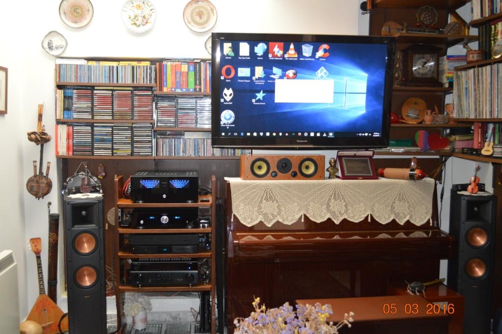

Τελικά η λύση ήταν απλή και μπροστά στα μάτια μου, όμως όπως πολλές φορές συμβαίνει δεν την βλέπουμε...
Όπως θα έχετε προσέξει από τις φωτογραφίες που πριν αρκετό καιρό σας είχα δημοσιεύσει, υπήρχε έντονο πρόβλημα στον χώρο μου. Τελικά πραγματικά Αυτός ήταν αποκλειστικά υπεύθυνος για όλα τα παθήματά μου. http://www.avsite.gr/forum/threads/Το-δικό-μου-Οικονομικό-Σύστημα.140516/
Λόγω του ότι το πιάνο δεν άφηνε χώρο για την σωστή τοποθέτηση του δεξιού ηχείου, αυτό το είχα τοποθετημένο εμπρός και σε πολύ κοντινή απόσταση από αυτό, με αποτέλεσμα να συντονίζεται με αυτό. Έτσι εδημιουργείτο αντήχηση, κάποιο μπουμάρισμα κλπ. Θεώρησα λοιπόν σωστό να τοποθετήσω αφρολέξ και στις 4 οπές των εξόδων bass reflex των 2 ηχείων με αποτέλεσμα να πνίγω τις χαμηλές φυσικά. Η λύση ήταν η απλή μεταφορά προς το κέντρο του πιάνου (ήρθε λοιπόν πιο αριστερά γύρω στους 60 πόντους) και έτσι το δεξί ηχείο βρήκε επί τέλους την θέση του! Φύγαν και τα αφρολέξ και ήρθε επί τέλους η Αποκάλυψη!
Συγνώμη που σας κούρασα με την πολυλογία μου, αλλά είμαι τόσο χαρούμενος, άρα δικαιολογούμαι! Επίσης αναιρώ όλα αυτά που σας ανέφερα ως παράπονα, καθώς και τις ατυχείς συγκρίσεις με τα παιδικά Μ.Α. πλέον ως προς τον ήχο σε σχέση με αυτά της klipsch!
Κάποια δε στιγμή θα ανεβάσω νέες φωτογραφίες - όταν θα είμαι έτοιμος, διότι δεν θυμάμαι την διαδικασία ανεβάσματος.
Εύχομαι καλό βράδυ!

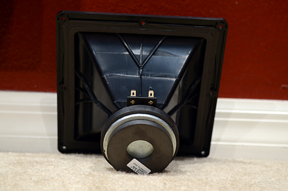

Αυτό που βλέπετε παρακάτω, είναι το tweeter του rf 62 II (Γύρω στα 10 cm μαγνήτης)...
