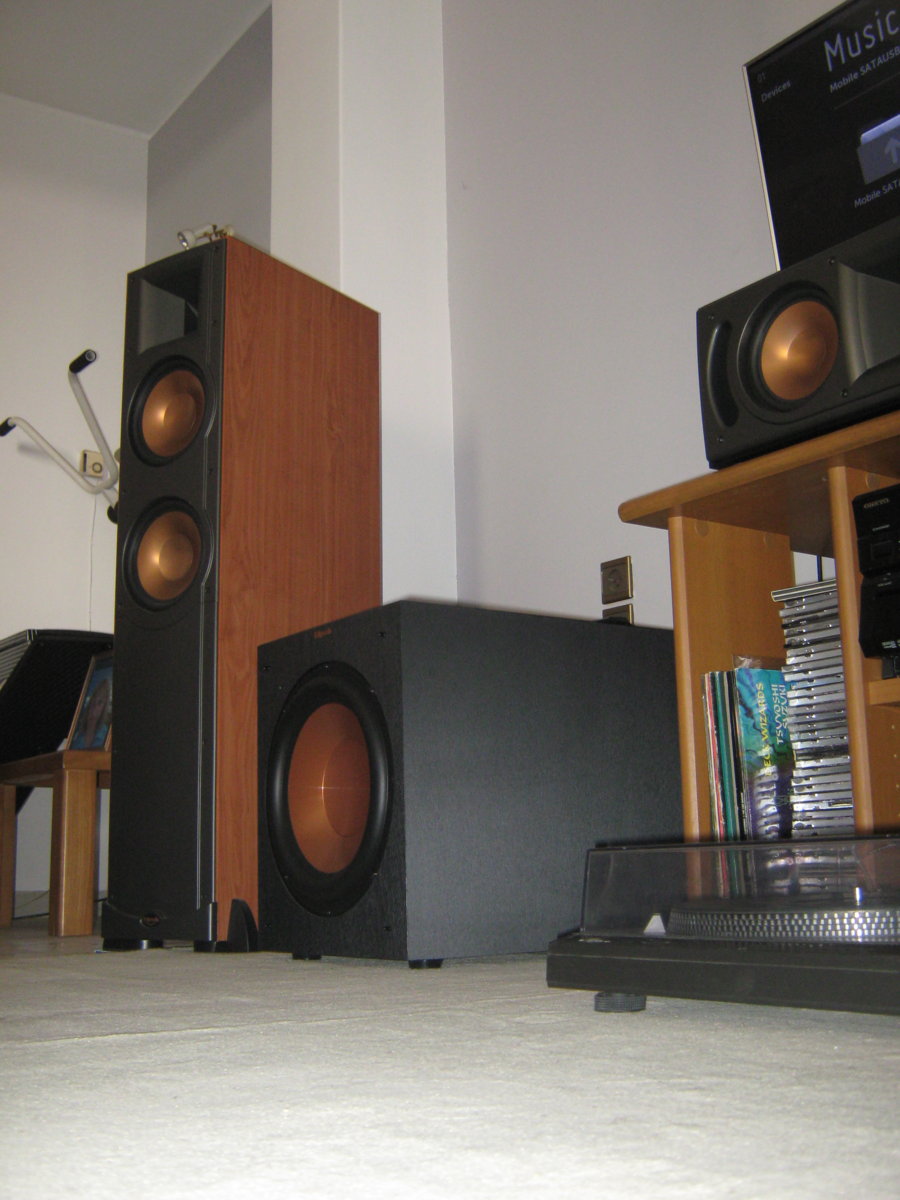

Σαν γνήσιος klipschoholic που είμαι ..εκανα μια "μικρη" αναβαθμηση στο setup μου...Πηρα το Sub R-12SW
Δεν το ακουσα σε full load ακομα..αλλα από μερικα τεστ... γκρεμίζει τοίχο νομιζω!
Εχω καποιοθς ενδοιασμους σχετικα με τα settings του ΑVR Onkyo .Eχω βαλει το lpf for lfe στα 120Hz...και τα ηχεια μου full range (RF-82)
την ενταση του sub λιγο κατω από την μεση (10 o'clock) και το cross του sub sta 120Hz....Είναι σωστα??
Anyway ηθελα να μοιραστω με εσας το νέο μου Subwoofer :)

View attachment 58306 View attachment 58307 Σαν γνήσιος klipschoholic που είμαι ..εκανα μια "μικρη" αναβαθμηση στο setup μου...Πηρα το Sub R-12SW

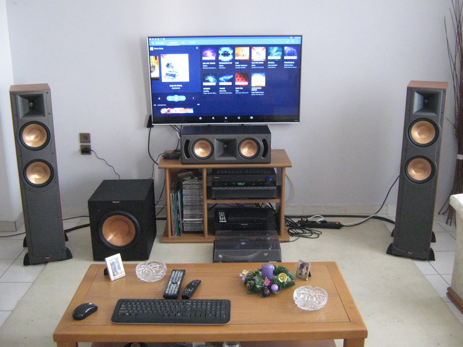

έχω τα rb81 , και ανεβάζουν τρελές εντάσεις και απαραμόρφωτα , ( εξ άλλου αυτή είναι η δουλειά της κόρνας ) , φαντάζομαι τι λαιβάδικο θα είναι εκεί μέσα .
ΥΓ : κάπως γυμνός μου φαίνεται ο χώρος σου
