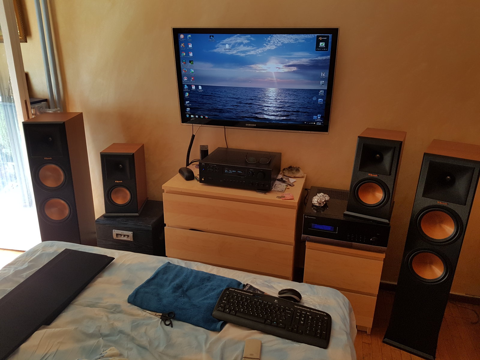

Χαιρετω την παρεουλα παλι εδω :D
Επιτελους μετα απο σοβαρη αναβαθμιση των παλιων μου klipsch Sf1 που δεν θυμαμαι και εγω απο ποτε τα ειχα(20ετια) πηγαμε στα RP160M αλλα επειδη με ετρωγε για κατι ποιο εντυπωσιακο παραγγειλα απο ebay τα RP280F.
Ο ενισχυτης ειχε αναβαθμιστει εδω και κανα χρονο σε NAD 725C BEE
Το λοιπον βρεθηκα με μια φοβερη τετραδα ηχειων και το ερωτημα μου ειναι η μενω με τα μεγαλα μονο η τα βαζω ολα μαζι;
Αξιζει να τα συνδιασω περιμετρικα του δωματιου η θα μπερδευτει ο ηχος ισως ;(μπροστα μεγαλα,πισω μικρα)
Δεν τα εχω συνδεσει ολα μαζι ακομα γιατι δεν εχω καλωδιο ακομα.
η πουλαω τα μικρα καλυτερα και μενω με τα μεγαλα καλυτερα ;
Τα μικρα τα εχω μολις 2 εβδομαδες περιπου οχι πως δεν ειμουνα ευχαριστημενος αλλα ηθελα το παραπανω.

- καλοάκουστα , όλα μαζί μόνο για μπούγιο , πάρτι κλπ . άσε που θα ταλαιπωρήσουν τον ενισχυτή , ή τα κρατάς για κάποιο μελλοντικό home cinema

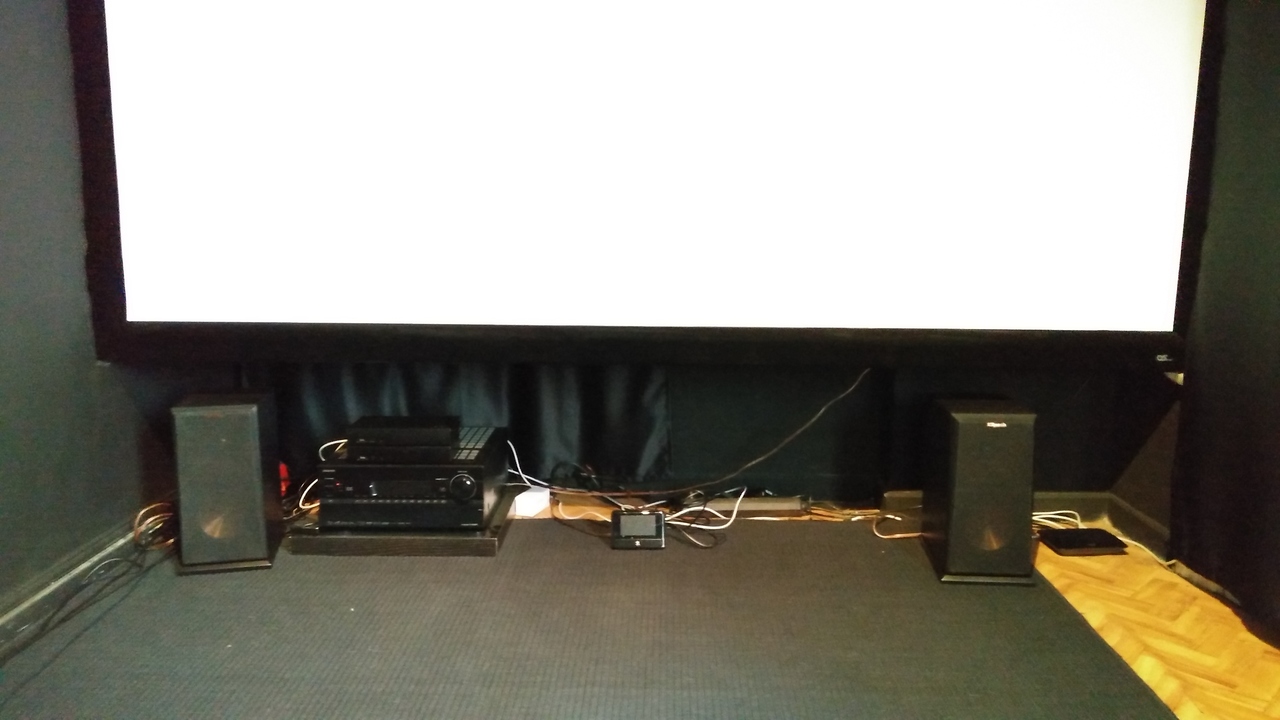

για πειτε μια γνώμη..
δυστυχως δεν μπορώ να παρω floorstand λόγο τοποθέτησης, οποτε θα αρκέστηκα με τα RP-160.
για κεντρικό να πάω στο μεγαλύτερο RP-450C;
θα κερδίσω κάτι σε σχέση με το λίγο μικρότερο RP-440C
και το αρκετά μικρότερο RP-250C;
Η απόσταση απο τοίχο σε τοίχο ειναι κάτι λιγότερο από 3 μέτρα.
Οι διαστάσεις του χώρου ειναι: 3m x 4,70m με 2,80m ύψος.
συνολικά ~1400 cubic feet.
το θεμα ειναι η απόσταση που θα έχει το κεντρικό από το δεξί και αριστερό ηχείο και αν αυτό παίζει ρόλο στην αισθηση surround.
1) πόση απόσταση πρέπει να έχει το δεξί ηχείο απο τον πίσω τοίχο αλλά και απο τον δεξιό τοίχο;
2) πόση απόσταση πρέπει να έχει το κεντρικό ηχείο από το δεξιό και αριστερό ηχείο για να υπάρχει καλή αίσθηση surround και να μην μπερδευονται τα κανάλια;
3) ποιο απο τα 3 κεντρικά (RP-450C, RP-440C, RP-250C) προτείνετε για το χώρο αυτό;

ma3stro
1 : 40cm από τον πίσω και 30 από τον πλαινό
2 : το κεντρικό : στο κέντρο
3 : κεντρικό το : RP-250C για να ισορροπήσει με τα 2 main

μμμμ....και εχω ψηθεί για το μεγάλο RP-450, δεν υπάρχει και μεγάλη διαφορά στην τιμή με το μικρότερο.
δεν θα κερδίσω κάτι με το RP-450 και αντιθέτως θα χάσω;
απο ότι βλεπω τα bookshelf RP-160M εχουν 6.5" Cerametallic Cone Woofer
ενώ τα κεντρικά
το RP-450 έχει Quad 5.25" Cerametallic Cone Woofers
το RP-250 έχει Dual 5.25" Cerametallic Cone Woofers
δηλαδή εχουν το ίδιo μέγεθος 5,25" απλα το ένα τέσσερα και το άλλο δύο..
οπτικά πάντως μάλλον τα μικρότερα θα δείχνουν καλύτερα,
αλλα επειδή ο χώρος ειναι dedicate δεν με απασχολεί πολύ το αισθητικό καθώς τον κύριο λόγο έχει το ηχητικό αποτέλεσμα.
αναμένω την γνώμη σας!

- κατά κανόνα τα main ηχεία καθορίζουν από πλευράς διαστάσεων και μεγάφωνων , τα άλλα
- με μεγαλύτερο κεντρικό δεν θα χάσεις κάτι , αλλά θα υπερκορεσθούν οι μεσαίες , θα ακούς δηλ έντονη την παρουσία διαλόγων , οπότε υποκειμενικά θα σου λείψουν τα άκρα του φάσματος
- καλά κάνεις και δεν σε απασχολεί η αισθητική , πάντως τα klipsch είναι κουκλιά
