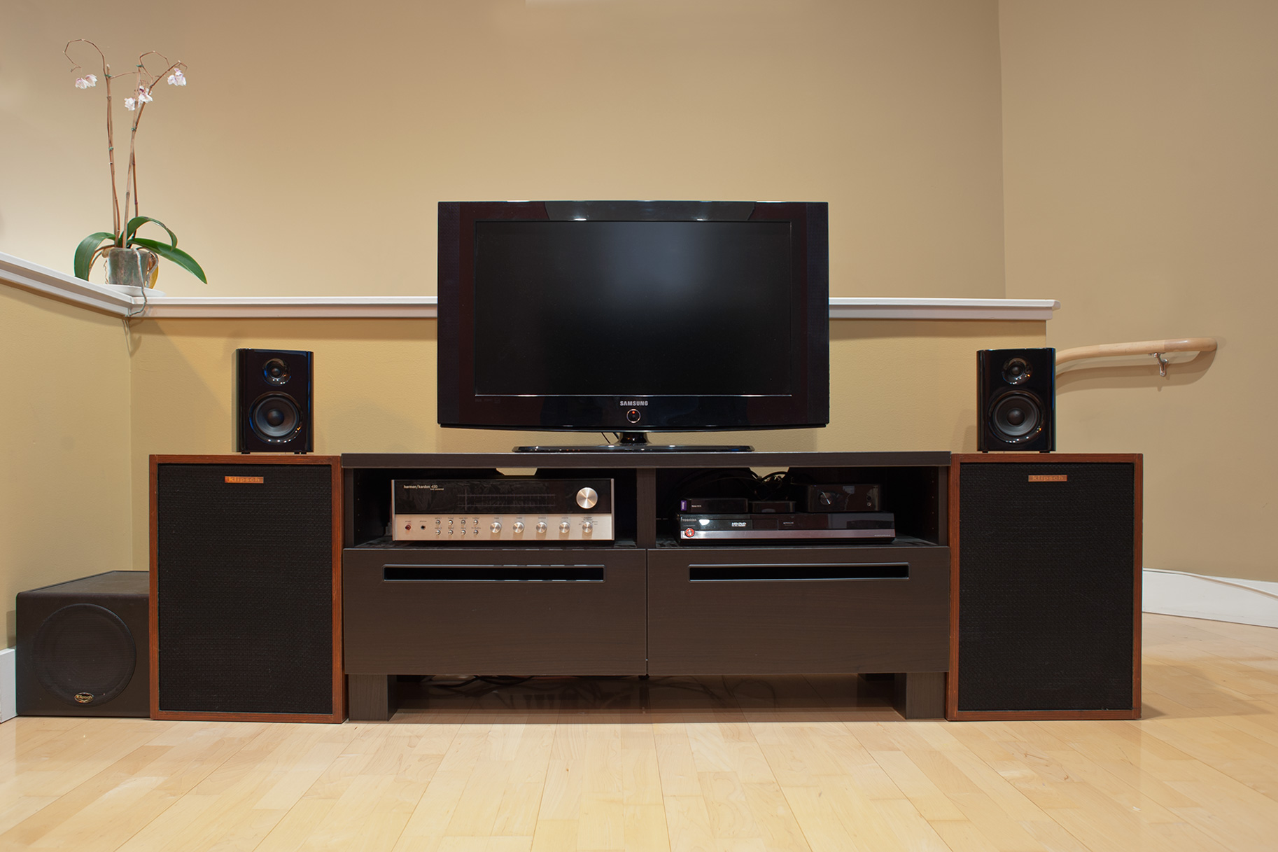

Ένας τέτοιος συνδυασμός το κόβω ότι τα θάβει τα Rf-7.
Ο συνδυασμός 2 Heresy πάνω σε 2 ικανά sub για μένα είναι αχτύπητος συνδυασμός.
Η κοφτή ατάκα του γρήγορου sealed 12ιντσου ολοκληρώνεται με το βαθύ μπάσο των δύο σαμπ και δημιουργεί ένα γρανιτένιο χαμηλό με τρομερό παλμό.
Έρχεται μετά η μεγάλη ξεχωριστή κόρνα για τις μεσαίες, που ξεχύνονται ορθάνοιχτες, και ολοκληρώνεται το γλυκό.
Κι όλα αυτά με 100rms, αφού δεν χρειάζεται να ενισχυθούν πολλαπλά μεγάφωνα χαμηλών όπως στα RF.
Ανώτερο συνδυασμό δεν θεωρώ ούτε τα RF, ούτε τα Palladium, αλλά δυο LaScala όχι πάνω σε συμβατικά σαμπ, αλλά δίπλα σε δυο μεγάλα σαμπ φόρτισης χοάνης.

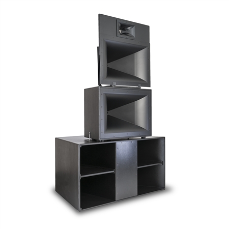

Για δικάναλο κι εγώ μιλώ.
Δώσε μου όποιο "λειψό" ηχείο Heritage/Pro και θα το κάνω εγώ κομπλέ.
Το λειψό γίνεται κομπλέ με καλύτερο αποτέλεσμα στο τέλος από την εμπορική κολώνα.
Ακόμη και εντός Heritage, προτιμώ Heresy πάνω σε σαμπ, παρά Cornwall χωρίς. Την κοφτή ατάκα του 12ιντσου sealed midbass δεν τη χάνω για ένα αργόσυρτο bass reflex. Στα μεσαία και ψηλά ίδιες κόρνες φοράνε Heresy/Cornwall.
Όπως και την καυτή ανάσα μιας μεγάλης κόρνας στις μεσαίες δεν τη θυσιάζω για ένα μικρό τετραγωνάκι της εμπορικής κολώνας.
Horns: The bigger, the better!
