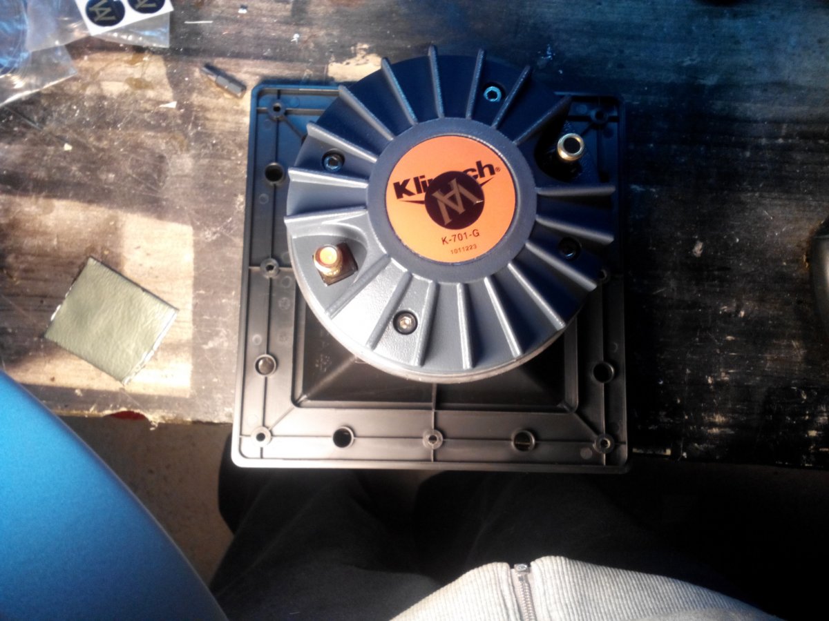

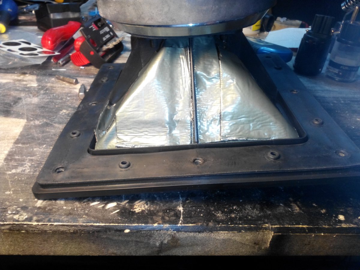

ορμώμενος από αυτο
τουμπανιασα τις κορνες των lcr
αυριο εντυπώσεις IMG_20140225_191043.jpg IMG_20140225_193553.jpg και για να εχουν κατι να τσιμπησουν κατι τους εβαλα από ένα τσιπ (κουαντουμ)

παντως πιστευω η ποιο vfm μετατροπη πρεπει να ειναι αυτη της επενδυσης της πλαστικης κορνας, και μια προταση αν δεν την εχεις κανει (αλλα αν γινει μαλλον δε θα θελει αλλαγη αντιστασης στο κρος μιας και τον ρολο αυτο θα τον παιζει το ηδη λεπτο καλωδιο) να χρησιμοποιησεις dnm resson αλλα μονο εκει στις υψηλες ή ενναλακτικα και πηνιοσυρμα ιδιας διαμετρου , ετσι θα γινει ποιο ισσοροπημενος ο aggresive χαραχτηρας τους υψηλα ...
