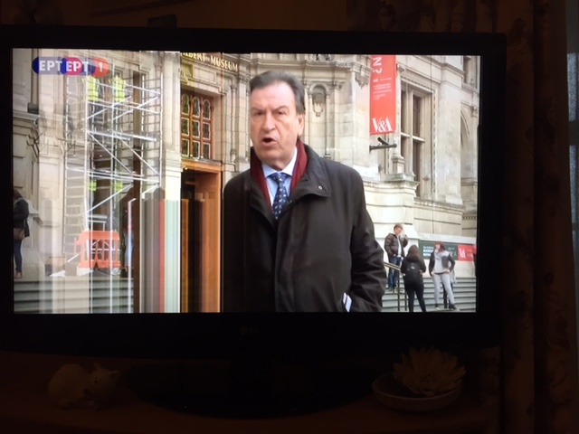

LG 42" LG50 με κάθετες γραμμές. Να την πετάξω;;
34
4
LG 42" LG50
Αγορασμένη μέσα 2010.

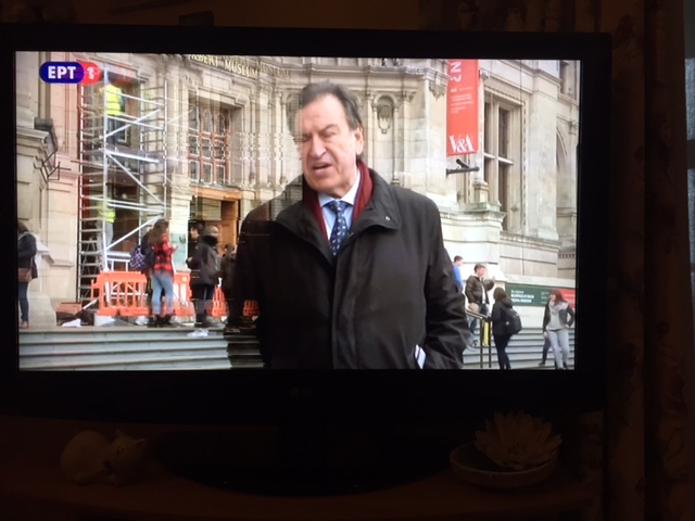

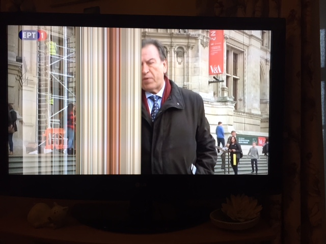

Ορισμένες φορές εμφανίζονται κάθετες γραμμές στην αριστερή μεριά της οθόνης (όπως φαίνεται στις φωτο παρακάτω).Δεν το κάνει συνέχεια και μπορεί να μην το κάνει για αρκετές ώρες.
Καμιά φορά όταν τη χτυπάς σε εκείνο το σημείο φτιάχνει. Θα έλεγα πως κάποια καλωδιοταινία δεν κάνει επαφή, αλλά ο μάστορας είπε πως είναι πάνελ και δεν φτιάχνεται.
Υπάρχει ελπίς ή πέταμα...;

Τις περισσότερες φορές αυτό οφείλεται στην καλωδιοταινία σύνδεσης του panel που μέσω αυτής περνούν πολλές εντολές. Εαν πιάνουν τα χέρια σας θα πρέπει να λύστε την τηλεόραση και με αφή και πίεση να βρείτε ποια από όλες είναι. Δεν είναι πάντα σίγουρο ότι θα βρείτε άλλη προς αντικατάσταση.
34
4
Ευχαριστώ για την απάντηση.
Αυτό που με προβληματίζει είναι ότι ο τεχνικός είπε "είναι το πάνελ, πέτα τη"... Δεν ξέρω κατά πόσο τον εμπιστεύομαι όμως γι' αυτό και κοιτάω μήπως βρεθεί κάποια άλλη λύση και σωθεί η τηλεόραση...
378
222
Μια 32αρα philips ειχε παρομοιο θεμα κι εκανα κατι μπακαλιστικο ,αλλα εκτοτε λειτουργει. βρηκα ,κανοντας το πανελ βιδες βεβαια ,οτι μια καλωδιοταινια ,απο αυτες που κολλανε επανω στο πανελ ,οταν τη πιεζα , η εικονα επανερχοταν και ηταν μια χαρα. Ετσι εβαλα στο σημειο βαμβακι να το πιεζει και το στερεωσα με μονωτικη ταινια. 3 χρονια δουλευει μια χαρα. Κι οσο αντεξει.
1.076
2.193
Με μεγάλη προσοχή όμως γιατί μπορεί να σπάσεις το panel! Λίγο μεγαλύτερη δύναμη να βάλεις στα σημεία που πατάει στο πλαίσιο πάπαλα το panel. Την έχω πατήσει:(
Στο youtube έχει άπειρα βιντεάκια για παρόμοιες περιπτώσεις.
