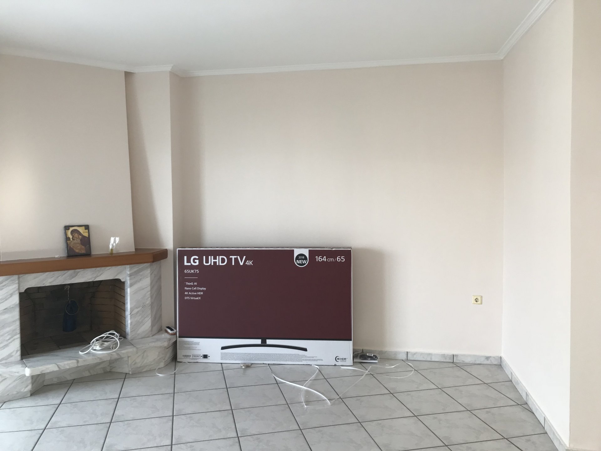

Καλησπέρα στην ομάδα.. τελικα μου ήρθε αλλα δεν την εχω τοποθετησει ακομα μιας και καθαριζουμε το σπιτι...
πηγα στον κωτσο και μου εφτιαξαν τις φωτεινότητες (γιατι στο κατάστημα μου φαινοταν πολύ σκοτεινη εν σχεση με άλλες διπλα διπλα) και εφόσον ειδα ότι με τις σωστες ρυθμισεις είναι φωτεινη την τσιμπησα
