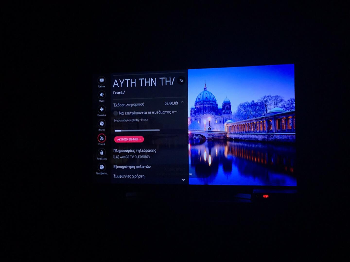

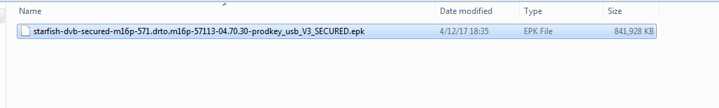

[DOUBLEPOST=1515773667][/DOUBLEPOST]Επισης, δεν καταφερα να περασω στην τηλεοραση το τελευταιο update, αυτο που φαινεται φωτεινο στην 2η φωτογραφια που παραθετω.
Θα σας εξηγησω τι προβλημα εχω μπας και ξερετε να με βοηθησετε.
Αφου λοιπον το κατεβασα στον υπολογιστη, το εκανα extract και εμφανιστηκε το αρχειο που βλεπετε στην 1η φωτογραφια.
Αυτο λοιπον το αρχειο το εβαλα σε ενα usb flash και προσπαθησα να το περασω στην τηλεοραση αλλα ματαια.
Στην τηλεοραση μολις συνδεσα το usb το αρχειο δεν φαινονταν πουθενα..
Αν ξερει καποιο τι φταιει, ας μου πει.
View attachment 87576 View attachment 87577

Μανωλη απο το 3.60.09 δεν παει με αυτοματη στο 4.70 θελει χειροκινητα

Από τις οδηγίες που διάβασα, πρέπει να φτιάξεις ένα φάκελο με ονομασία LG_DTV και να βάλεις το αρχείο του firmware εκεί.
778
375
Μπα, η βάζω το usb flash στην tv αλλά δεν κάνει τίποτα. Δεν αναγνωρίζει το αρχείο epk. Παρόλα αυτά η τηλεόραση μου βλέπω πως είναι ήδη ενημερωμένη με το τελευταίο firmware 04.70.30
