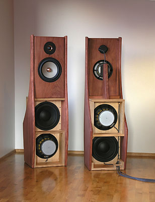

Aυτό το ηχείο πως σας φαίνεται?
Linkwitz Orion, ενεργό ηχείο, σχεδιασμένο απο τον Linkwitz τον...γνωστό (βλ. Linkwitz-Riley crossovers).
Tο καθένα έχει Seas μονάδες σε tweeter και midrange (πανάκριβες οι άτιμες, Seas T25CF-002 και W22EX001) + 2 10ιντσα Peerless για τις χαμηλές...Το τελευταίο upgrade που έχει βγάλει περιλαμβάνει άλλο ένα tweeter στην πίσω πλευρά.
Δεν κυκλοφορεί στο εμπόριο. Μπορείς να το παραγγείλεις direct απο τον κατασκευαστή (για Ευρώπη συνεργάζεται με ένα τύπο στη Γερμανία που αναλαμβάνει να το φτιάξει), ή μπορείς να πάρεις μόνο τα σχέδια και τα σχηματικά για το crossover/EQ για να το φτιάξεις ή να πάρεις μόνο τα σχέδια και το crossover ετοιμο κλπ. (υπάρχουν κι άλλες πολλές επιλογές αλλά καλύτερα να τις δείτε εδώ). Το κόστος διαμορφώνεται ανάλογα με το πόσα θα πάρεις έτοιμα και πόσο προσωπικό χρόνο θα επενδύσεις.
Αν τα πάρεις όλα έτοιμα, το τελικό κόστος φτάνει τα 6 χιλιάρικα, αλλά περιλαμβάνει, πέρα απο τα έτοιμα ηχεία, και το crossover/EQ και τους ενισχυτές.
Όσοι το άκουσαν έχουν μόνο καλά λόγια να πουν. Εγώ το έψαξα περισσότερο γιατί ξέρω ότι απο αυτό ακούει, και το εκθειάζει με κάθε ευκαιρία, ο Peter Aczel του Audio Critic που είναι πολύ δύσκολος και τις καλές κουβέντες τις βγάζει με το σταγονόμετρο...

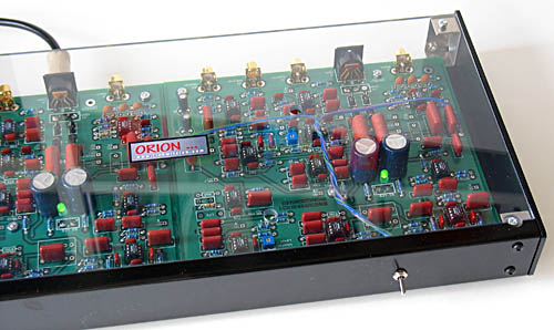

Kαι μία photo απο το crossover/equalizer:
Φαίνεται ενδιαφέρον...

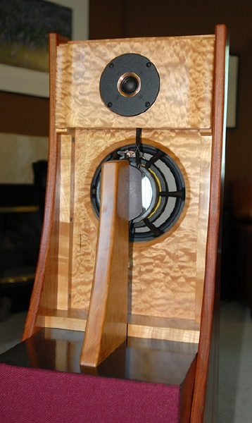

To συγκεκριμένο ηχείο σχεδιάστηκε με σκοπό, εφόσον του δώσεις το minimum του χώρου που ζητάει να μπορεί να αποδώσει ένα μεγάλο ποσοστό των δυνατοτήτων του - ανεξάρτητα απο τον υπόλοιπο χώρο.
Ο Linkwitz κατέληξε στο ότι απο το Orion, και γενικώς τα ηχεία αυτής της σχεδιαστικής φιλοσοφίας, είναι ευκολότερο να πάρεις απόδοση κοντά στο 100% των δυνατοτήτων τους (στο μέσο σπίτι, δε μιλάμε για dedicated rooms) παρά απο άλλες συμβατικές (όπως box) ή λιγότερο συμβατικές (όπως πάνελ) σχεδιάσεις. Δεν έχω την πείρα και τις γνώσεις για να ξέρω αν ισχύει κάτι τέτοιο ή όχι αλλά σίγουρα η γνώμη του έχει κάποια βαρύτητα.
Και απο τον ίδιο τον Linkwitz:
"ORION was originally developed to minimize the influence of the room on the accuracy of sound reproduction"
και
"In my experience the only hope for creating a better illusion lies with open baffle, constant directivity speakers or with non-directive speakers like acoustic point sources. A few truly omni-directional speaker designs on the market come close, but require exceptional room acoustics since they interact maximally with the room. They also have to solve the problem of box sound re-radiation through enclosure walls and cones. The only other practical constant directivity design that can extend to the lowest frequencies is the dipole radiator. It has been commonly implemented as a large plane radiator surface with magnetic or electrostatic motor and sometimes as a long and narrow ribbon driver. While these approaches solve several problems there remain issues with limited dynamic range and critical placement due to their non-uniform in-room response as a result of their large sound emitting surface areas. These problems can be overcome by using conventional electro-dynamic drivers, which have much smaller radiating surface areas. Since they can have much larger excursion capability than their planar counterparts they will displace larger volumes of air and generate higher sound pressure levels, which is especially needed at low frequencies.
A prime example of this open-baffle design approach is the ORION. It culminates for me many years of experimentation and learning. Better than any speaker that I have heard, it creates the illusion of being there."

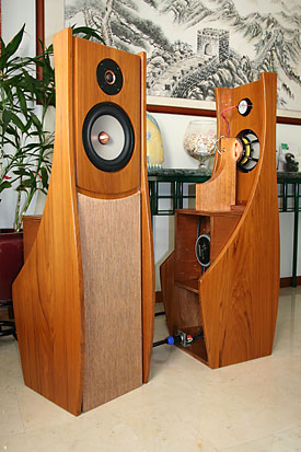

Kαι ένα update με εντυπώσεις από τα Orion+ (με το extra tweeter πίσω) και Orion++ (τα tweeter + 2 sub Τhor).
"The main change here is the addition of a rearward-firing tweeter, another Excel T25CF002 “Millennium” by SEAS, placed back-to-back against the forward-firing tweeter and wired in parallel with it, but with reversed phase, so that both domes move simultaneously toward and away from the listener. This one change makes the speaker an Orion+, in Linkwitz’s nomenclature. The Orion+ is therefore basically identical in radiation from the front and back of the dipole, although there are minor differences due to the physical structure of the speaker. There is nothing new about a rearward-firing tweeter (the Snell Acoustics Type A, for example, goes back to the ’70s), but the way it is integrated into the Orion to form a completely symmetrical and uniformly phased dipole is unusual. Linkwitz devotes considerable space on his website to the enlistment of a reflective rear wall for better sound, contrary to the traditional let’s-dampen-everything approach. I am not going to repeat here what he says; go to the website and read it. It’s great stuff.
When you add a pair of “Thor” subwoofers and a second crossover/equalizer to the Orion+, it becomes the Orion++. This is a luxury, and an expensive one at that, because the Orion+ and the Orion++ sound the same on most recordings. The superiority of the Orion++ becomes apparent only on recordings with a lot of bass energy (organ, double bass, synthesizer, and such), in which case you can play the music much louder with less bass distortion. The low-frequency rolloff of the Thor is about the same as of the Orion woofers, so there is no bass extension as such—the bass was extended all the way to begin with, without subwoofers. That’s why the Thor is not really a subwoofer in the conventional sense but rather a kind of superwoofer.
The Thor’s driver is a 12-inch Peerless Xtra Long Stroke (XLS) Model 830500 from Denmark; the enclosure is completely sealed, with an internal volume of approximately 50 liters (1¾ cubic feet); the crossover frequency is 50 Hz. The response profile is a combination of the sealed-box rolloff and electronic equalization. The latter is provided by the dedicated electronic crossover/equalizer, which also has pushbuttons to switch the two Thors in and out. In most cases, but not all, you hear nothing when you do that. I listen to more music with the Thors out than in. When you need it, however, there’s a complement of six woofers, four 10-inchers and two 12-inchers, to pump out the bass. That’s the equivalent, and then some, of a pair of 18-inch woofers—and more effectively deployed, more accurately crossed over, and lower in distortion than 18-inchers in conventional big systems. The Linkwitz crossover is of a highly sophisticated design to assure a totally seamless transition from the open dipole woofers of the basic Orions to the sealed boxes of the Thors. That would not be possible with a crossover frequency higher than 50 Hz. (Once again, read the website.)
I can tell you one thing: if you buy a $50,000 pair of monkey coffins with one of the iconic high-end labels, the sound in your listening room still won’t be as lifelike and musical as if you had bought the Orions."
