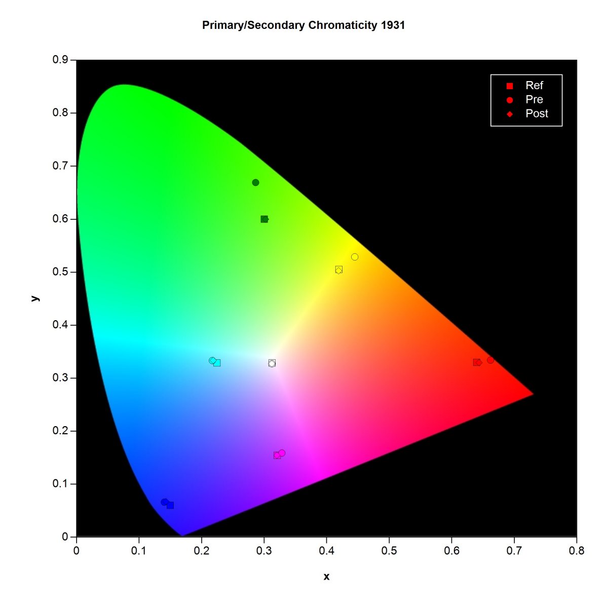

μια χαρα ειναι τα προγραμματα και ο στοχος τους ειναι ιδιος απλα εχουν αλλο τροπο ...σαφως και λογικα θα υπαρχουν διαφοροποιησεις στον χρονο και στο αποτελεσμα ...

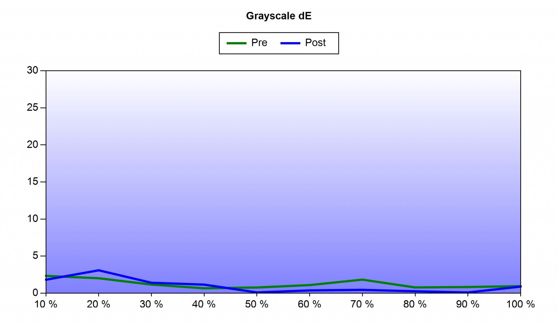

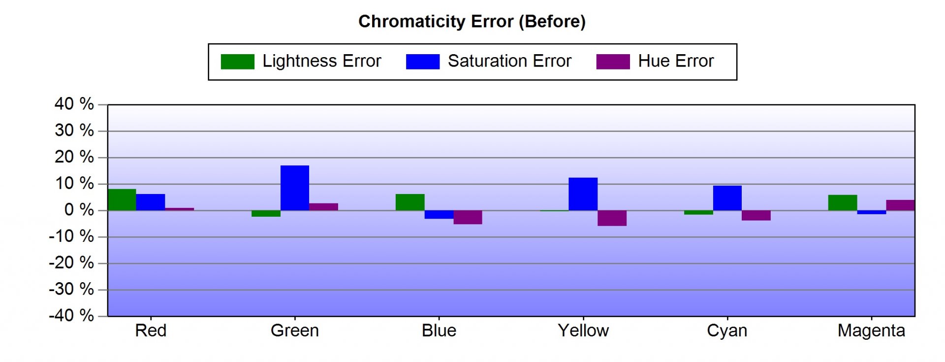

δοκιμασα μονο με μια ψιλορυθμιση grayscale
3D lut (5x5x5) μεσος ορος
pre 3,2
post 0.9

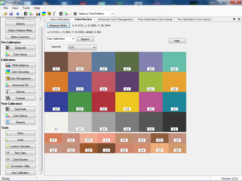

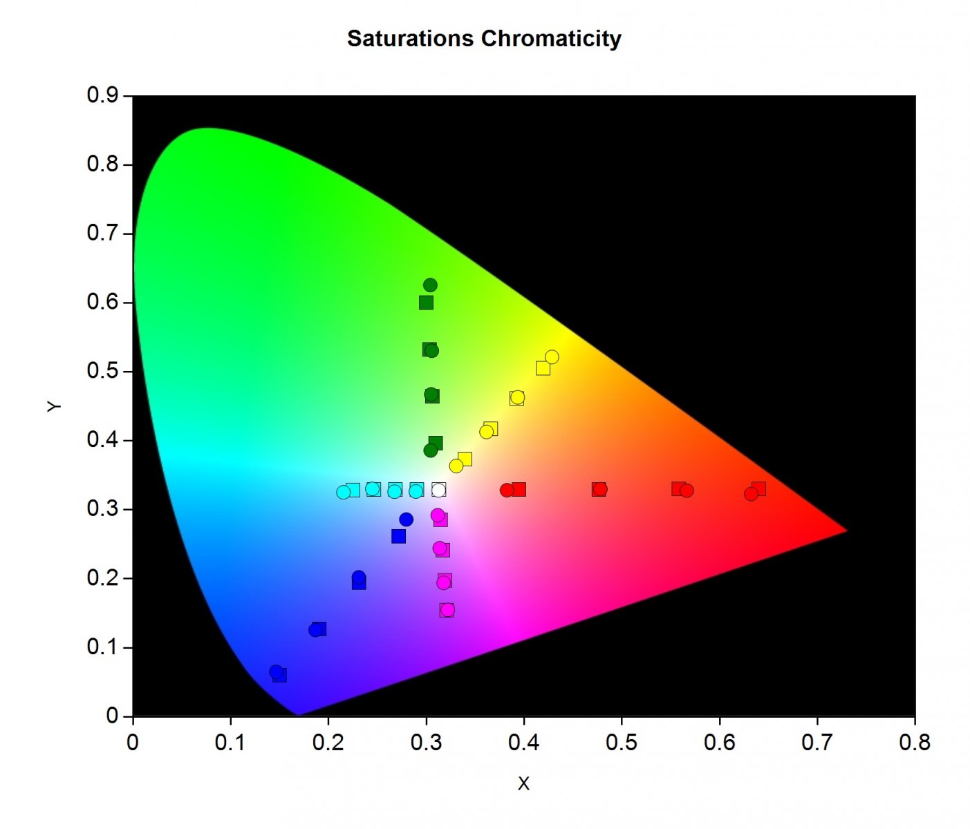

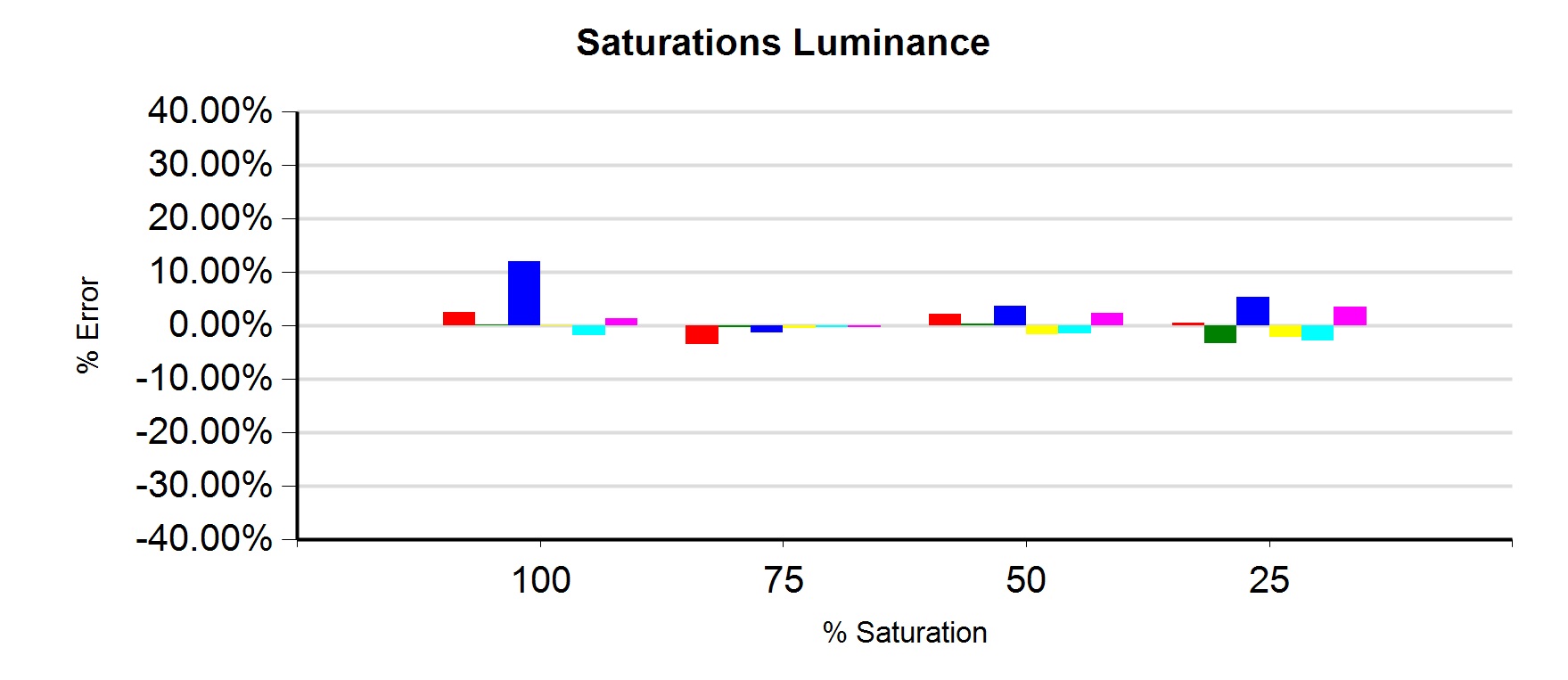

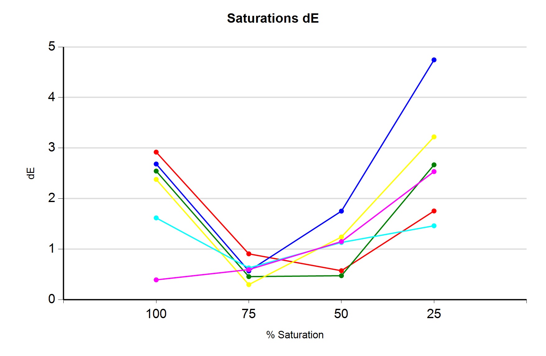

για να μην αρχισετε να παιρνετε υπογλωσσια καποιοι να πω οτι αυτα ειναι στο 25% περιπου της φωτεινοτητας του προβολεα
το λεω γιατι σας δειχνουν αυτα που θελουν μονο ;) δλδ σαν αυτο το οποιο ισχυει και ειναι στο 100% φωτεινοτητας..
και αυτα μετα απο το auto calibration 5x5x5(125 point)
View attachment 50705 View attachment 50706 View attachment 50707
3D lut (5x5x5) μεσος ορος 0,8 de
Για να δεις πόσο καλή δουλειά έχεις κάνει θα πρέπει να τρέξεις ένα color checker και όχι ένα advance color management.
:D
πιστεψεμε ....ειναι λαθος η επιλογη color checker για τεστ καλου αποτελεσματοw μετα απο χρηση 3d lut :)
