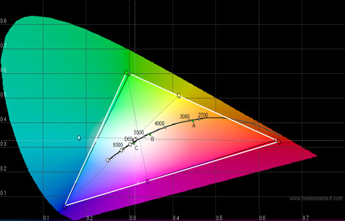

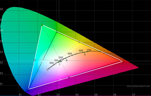

Σε ελεύθερη μετάφραση, αν το προβολικό μέσο έχει "συμπιεσμένο" χρωματικό τρίγωνο, δεν μπορεί να επέμβει ώστε να το διευρύνει. Δεν μιλάμε για το πώς έρχεται από το εργοστάσιο, αλλά για το πού είναι τα όριά του.
Όμως τόσο οι τηλεοράσεις, όσο και οι προβολείς τελευταίας γενιάς, δεν έχουν τέτοιο πρόβλημα. Το αντίθετο. Συνήθως χρειάζεται να "μαζευτεί" ώστε να έρθει στα πρότυπα του rec .709.
Γιά παράδειγμα, στην παρακάτω εικόνα τόσο τα πρωτεύοντα, όσο και τα δευτερεύοντα χρώματα βρίσκονται εκτός χρωματικού τριγώνου.
Μετά τη ρύθμιση πέφτουν κοντά στην αναφορά.
Για τα delta πριν και μετά, θα μας πει ο Nelson. :136:
