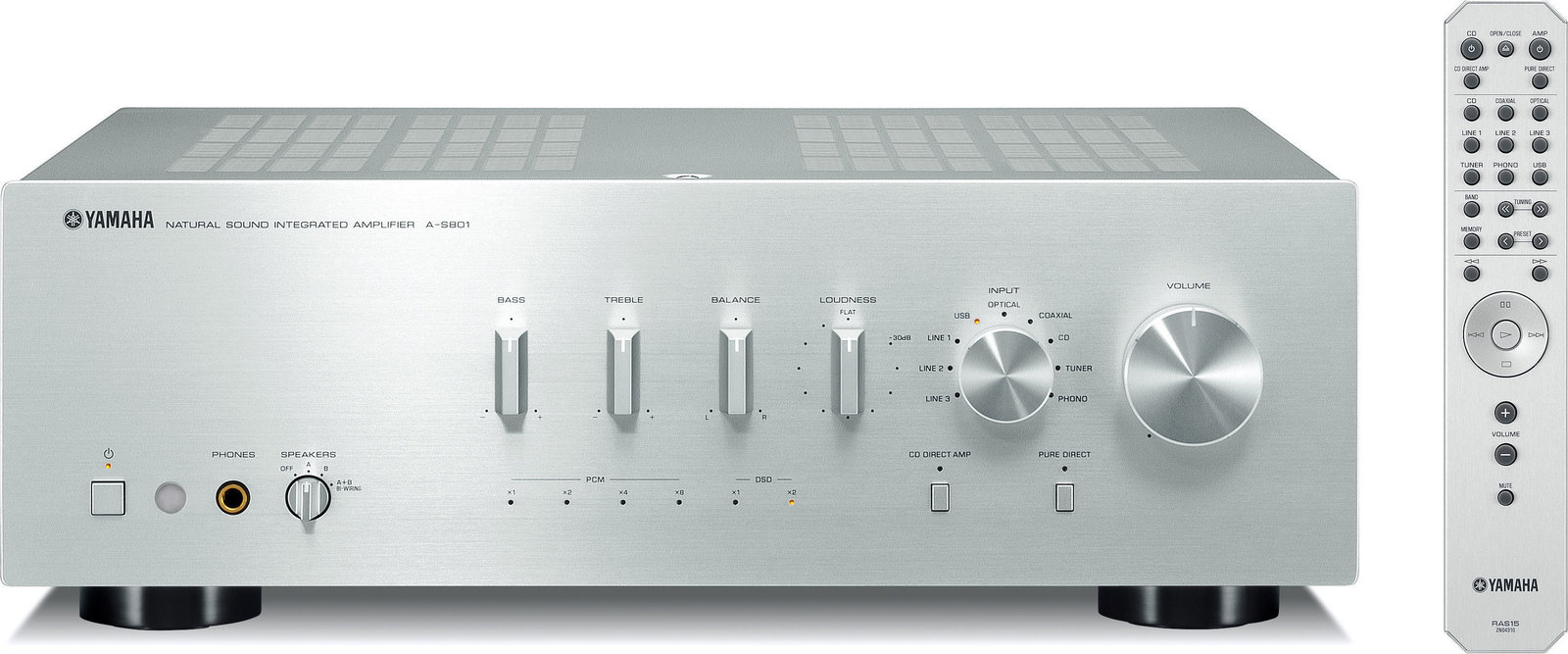

Αυτό το "μαγικό κουμπί", το είχαν όλοι οι ολοκληρωμένοι εκεί στα μακρινά 70'ς
Σε πλήρη λειτουργία από παππού σε γιο και τώρα σε εγγονό (η φωτο ειναι από Sears, εμεις εχουμε τον Wharfedale Triton - ειναι πανομοιοτυποι). Με τα loudness του και τα ΜΟΝΟ του!

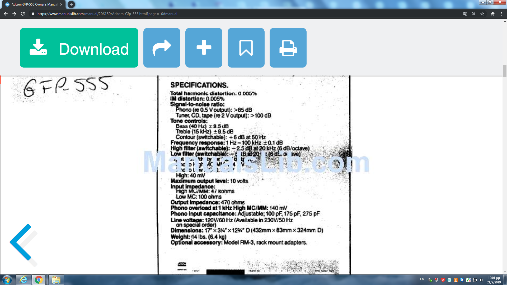

- είμαι κάτοχος του adcom gfp-555 preamplifier , έχει loudness το οποίο ονομάζει contour , αλλά το εντυπωσιακό είναι πως τα ρυθμιστικά χαμηλών-υψηλών συχνοτήτων , εφαρμόζονται σε σχετικά ακραίες συχνότητες 40 & 15k αντίστοιχα . . . και όντως είναι πολύ διακριτική η επέμβασή τους , υπό την έννοια ότι οι συχνότητες 350 έως 4k περίπου μένουν ανεπηρέαστες

Λάθος. Το loudness είναι για να ακούς μόνο σε χαμηλή ένταση.
- συμφωνώ , εξ΄άλλου βγαίνει εκτός λειτουργίας από μόνο του ανεβάζοντας την ένταση . . . τουλάχιστον σε όσους ενισχυτές έχω ακούσει
