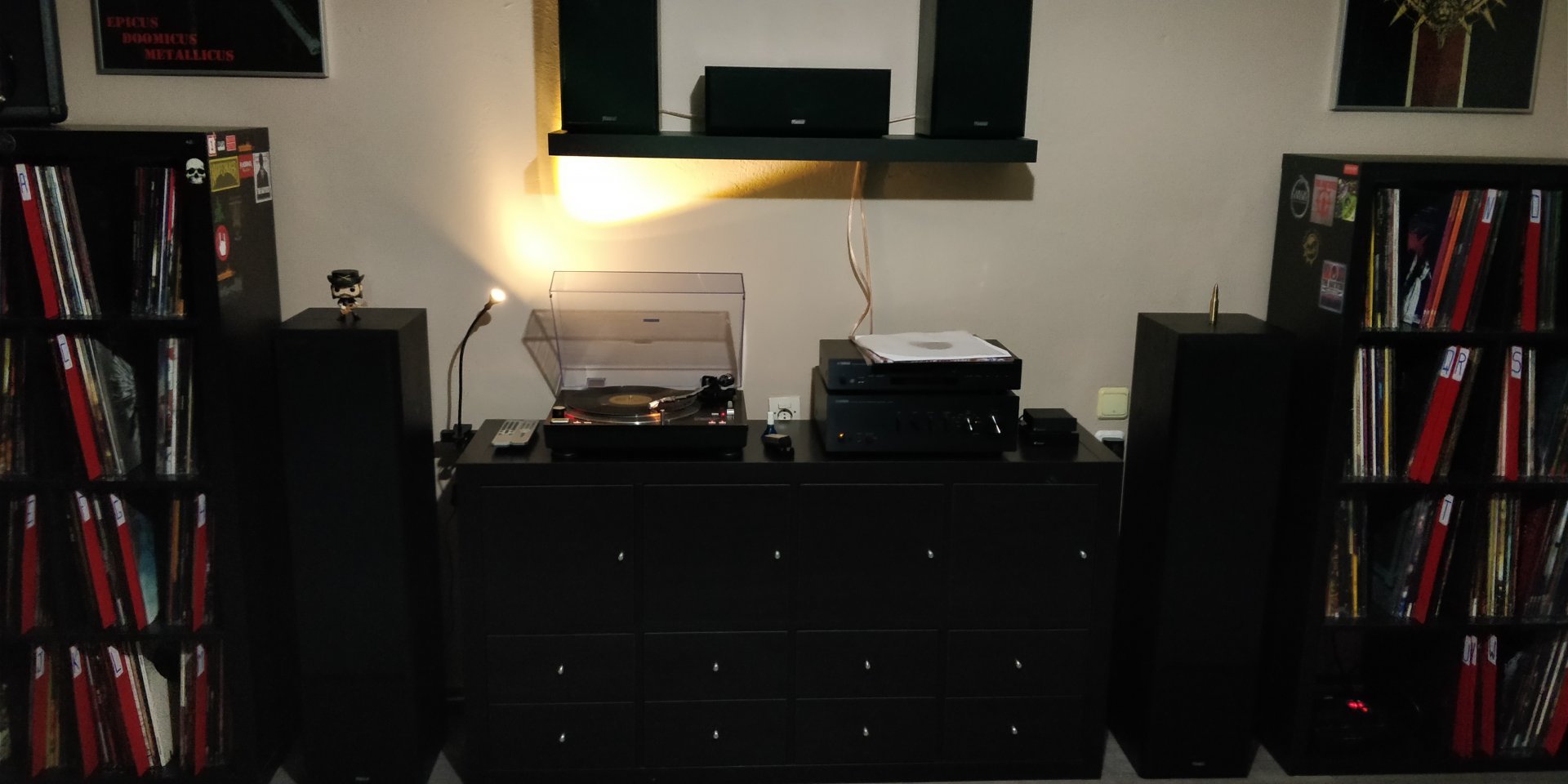

να κανω μια ερωτηση ρε παιδια εχω ενα ζευγαρι ηχεια magnat supreme monitor 2002 το θεμα μου ειναι οτι οταν τα βαζω μου ακουγονται λιγο μπουκομενα

Ναι κανένα πρόβλημα είναι καινούργια τα ηχεια το θέμα είναι ότι έχω και 2 magnat supreme monitor 202 βιβλιοθήκης και αυτά ακούγονται πεντακάθαρα τα δαπέδου όμως μου ακούγονται κάπως μπουκομενα

Τα ηχεια αυτα τα ειχα για 3 χρονια (τα supreme 2000) προσεξε την τοποθετηση τους γιατι εχουν πολυ δυνατο μπασο, εχουν το bass reflex πισω και μπουμαρουν ειχα κι εγω το ιδιο θεμα μεχρι να βρω την θεση τους.με τι ενισχυτη τα παιζεις;τα δικα μου οταν επαιζαν μπασο ετρεμε ολο το σπιτι λες και ειχα κανενα 15 ιντζο subwoofer....τον τελευταιο χρονο εκανα update στο crossover με πυκνωτες mundorf και αναβαθμιση καλωδιωσης και τα ηχεια μεταμορφωθηκαν τελειως.εχω να σου στειλω φωτο και βιντεο εαν σε ενδιαφερει....

Τα tweeter δουλεουν κανονικα είναι σχεδόν καινούργια 2μηνες τα έχω το θέμα είναι ότι αν βάλω μόνα τους τα δαπέδου νομιζω πως πρεπει να κατεβάσω το μπάσο από τον ενισχυτή ενώ τα πάνω που ειναι πιο μικρά ακούγονται καθαρα

Τα 202 έχουν ένα 6,5άρι γουφερ και απλά δεν έχουν τα μπάσα που έχουν τα 2002 με τα δύο 8άρια συν ένα 6,5άρι.
Τα έχεις και κολλητά στον τοίχο και εκτονώνουν σ'αυτόν και μετά ενισχύονται από αυτόν οι χαμηλές και γι'αυτό σου ακούγονται μουντά σε σχέση με τα 202 που απλά δεν έχουν τόσο μπάσο.

Θα συμφωνησω με τον φιλο παραπανω ειναι κολλητα στον τοιχο και τα μπασα υπερισχυουν των αλλων συχνοτητων πρεπει να ερθουν πιο μπροστα...το ιδιο προβλημα ειχα κι εγω οταν τα πρωτο αγορασα....μολις τα ξεκολλησα απο τον τοιχο αλλαξε....θα σου στειλω αυριο και τις φωτο βιντεο απο τα δικα μου αλλα ειναι απο την μετατροπη και πως επαιζαν μετα...δυστηχως δεν τα εχω εδω να ερχοσουν να τα ακουσεις απο κοντα....νομιζεις οτι ακους αλλο ηχειο..ειδικα οι υψηλες μεταμορφωνονται...

Δυστυχώς πολύς κόσμος νομίζει πως "μεγάλα" ηχεία δαπέδου, μπορούν να αποδώσουν σωστά, έστω και με τοποθέτηση σαν τη δικιά σου.
Δεν μπορούν. Δεν τους το επιτρέπει η φυσική. :(
Τα μικρά, στη θέση των μεγάλων θα τα κατάφερναν σίγουρα καλύτερα.
Αν έχουν κι αυτά το μπας ρεφλέξ πίσω, κι αυτά θα βοηθούνταν από μια
μετακίνηση >25-30 πόντους απ' τον τοίχο τουλάχιστον...
Και μια κλίση προς τα σένα (να σε κοιτάνε κατάματα), ώστε
το πίσω τοίχωμα να μην είναι παράλληλο με τον τοίχο.
Τα μεγάλα θέλουν "αέρα", που καταλαβαίνω ότι
ίσως και να μην μπορείς να τους δώσεις...
Ο κατά τα άλλα εξαίρετος Brio, αλλά κι οποιοσδήποτε ακριβότερος ενισχυτής, μη φανταστείς πως μπορεί να επιλύσει προβλήματα
κακής τοποθέτησης
Θα ήταν σα να ζητούσαμε από τις Κρελ και Μαρκ Λέβινσον αυτού
του κόσμου να παίζουν εκ κατασκευής 10-15db πιο κάτω τα μπάσα,
για να διορθώσουν χαζομάρες που κάνουμε εμείς...
Και χωρίς ρυθμιστικά μπασο πρίμων... ;)
Αν έχεις τόσο μικρό χωροταξικό περιθώριο, ο 501 είναι μια χαρά και δε φταίει για το πρόβλημά σου.
Δεν μπουμάρει - μπουκώνει αυτός. Ούτε καν τα ηχεία.
Μπουκώνει το ξύλινο τσιμεντένιο σφιχτό "κουτί" που τα έχεις κλείσει...
Βγάλτα ένα μέτρο έξω και ξαναάκουσε...
(κατανοώ βέβαια ότι αυτή η θέση μπορεί να μη βολεύει μόνιμα).
Τουλάχιστον θα έχεις μια ιδέα για το τι σου φταίει.
Για το δεύτερο σκέλος, μήπως σου φταίει η κεφαλή;
Αν πετύχεις καλή τοποθέτηση των ηχείων, και αν το τωρινό πικάπ δεν είναι "χαλασμένο", ίσως μια πιο χαρούμενη καινούρια κεφαλή (η βελόνα),
να είναι η λύση.

Να πω κι εγω βρε παιδια το κατι τις μου μα να μη παρεξηγηθει κανενας ε ?
δυο 8ιντσα σε μια καμπινα 23 κιλων ?
αυτο αμα το γκαζωσεις θα χορευει με τη μουσικη ...
εγω ειχα δυο 6,5 αρια σε καμπινα 21 κιλων και στα γκαζια εδονουταν ασχημα ...
μηπως αυτο ειναι που ακουγεται ασχημα ?

Δεν εχει θεμα η καμπινα τα ηχεια παιζουν ομορφα απλα μπουμαρουν πολυ βγαλτα απο κει περα μεσα και τοτε θα ακουσεις τα ηχεια σου το ιδιο ειχα κι εγω.βγαλτα αρκετα πιο μπροστα και ακου εγω ακουγα τελειως διαφορετικο ηχο ετσι..σιγουρα ειναι λιγο πιο τονισμενο το μπασο γι αυτο κι εγω στην μετατροπη του crossover πειραξα ελαχιστα την αντισταση του tweeter κατοπιν συμβουλη απο επαγγελματια του ειδους. Αλλα σιγουρα παιξε με την θεση τους....

Τα μετακίνησα σήμερα λίγο και όντως είδα μεγάλη διαφορά μάλλον και το δωμάτιο μου είναι μικρό για αυτά τα θηρία
