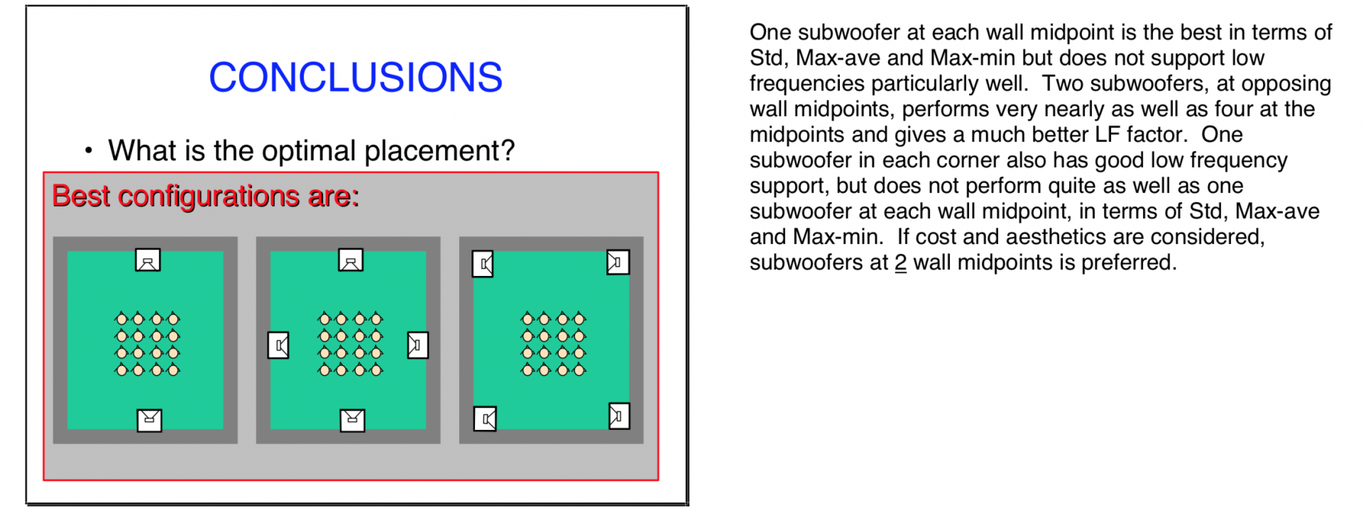

Αυτό με το ένα sub εμπρός το άλλο πίσω εμένα δε μου έχει κάτσει καλά στο αυτί (αντίθετα κάθεται πολύ καλά στις μετρήσεις). Κάτι θα κάνω λάθος.
Αυτό με το sub array στις γωνίες πολύ μου άρεσε. Είναι από τα projects που είναι ωραία να τα σκέφτεσαι στο γραφείο ή στη σιέστα αλλά δύσκολο να τα ξεκινήσεις...ούφ, κουράστηκα ήδη.
31.121
90.621
Δυο subs, ένα μπρος, ενα πίσω, στη μέση του δωματίου:
In Harman we Trust
https://www.harman.com/sites/default/files/multsubs_0.pdf
